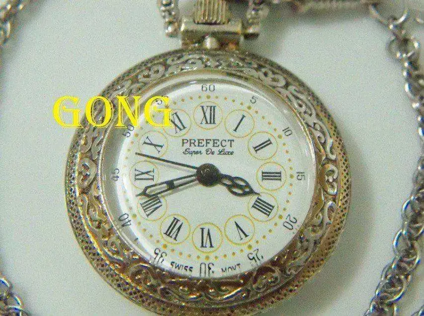

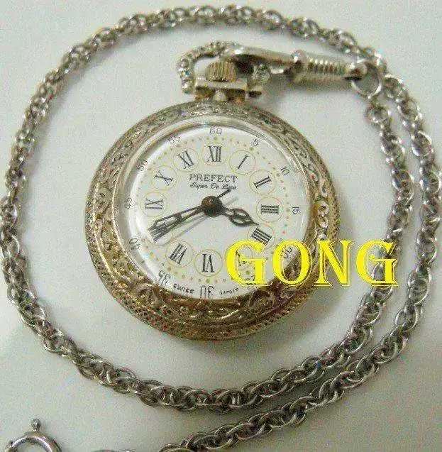

Os adjunto fotos de un pequeño reloj de dama que vengo usando desde el lunes. A pesar de que por fuera la caja ha perdido parte del cromado, por dentro, la máquina aún hace honor a la "marca" que trae en la esfera, ya que, a pesar de su sencillez, funciona con buena precisión. Como reloj, en general, se "cataloga" como de escasa o nula importancia, pero, para mi, todo reloj vintage la tiene, aunque se haya convertido en chatarra, que no es el caso. Además, el calibre que lleva hace necesario incluirlo aquí, dentro del repertorio de calibres Roskopf, en este caso de base Roskopf y con segundero central. Más adelante, veremos a los digamos "padres" de estos relojes, mucho más antiguos. He usado posiblemente más de 20 modelos, sobre todo Roskopf Patent de los hermanos Wille y también de la fábrica de la viúda de Chs. Leon Schmid (modelos de plata, alpaca e hierro pavonado tanto en lepine como en saboneta) pero también de otras firmas, alguna de ellas muy particular. En fin, ya los trataremos, viendo las semejanzas y diferencias entre ellos y sus sucesores.

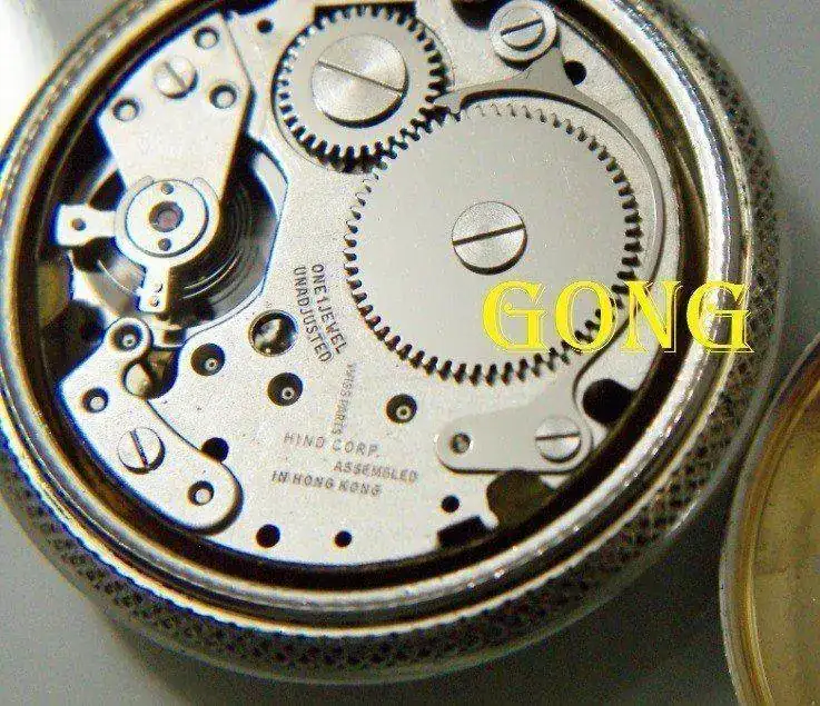

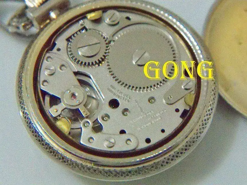

Volviendo al reloj que nos ocupa, se trata de otro con calibre BFG 866, pero esta vez distinto a los anteriores, ya que es de tan sólo un rubí (el que se ve en las fotos encima del puente del volante) y lleva segundero central. Como véis también, es un reloj suizo o de calibre suizo, pero montado en Hong Kong. En el cuadrante se lee, por encima del cañón de agujas, PREFECT Super De Luxe y debajo de las "VI" SWISS MOVT y en la maquinaria, ONE 1 JEWEL UNADJUSTED SWISS PARTS HIND CORP. ASSEMBLED IN HONG KONG

Para ir terminando, contaros una curiosidad de este reloj PREFECT y que es que, anteriormente, llevaba el cuadrante con las "VI" hacia la corona. Quién me lo obsequió, por la compra de seis relojes de caballero, vendía muchos como este y parecidos. Todos eran para dama y todos venían con la esfera de esta misma forma, es decir, con las "VI" hacia la corona y las "XII" hacia abajo, como en un reloj típico de enfermera. Pero al revisarlo se cambió a la posición que tiene ahora porque, da la casualidad, de que estos modelos ofrecen la posibiliadad de colocar la esfera en dos posiciones distintas, a las XII y a las VI. Para ello, la esfera, que va sujetada por el frente con dos tornillos (no como en los otros mostrados), trae cuatro agujeros dispuestos de la siguiente forma (el reloj sólo se abre por detrás, sino pondría la foto para verlo más claro):
1.- Para colocar la esfera con las "VI" hacia la corona: un agujero más o menos a la altura de lo que serían las "II" y las "III" y otro más o menos entre las "VIII" y las "IX"
2.- Para colocar las esfera con las "XII" hacia la corona: un agujero casi a la altura de entre las "XI" y las "XII" y otro casi entre las "V" y las "VI"
Además, para hacer la operación, como el relojito sólo abre por detrás, hay que sacarle la tija, extraer la máquina y luego ya cambiar la esfera. Pero, salvo por esto, lo demás es sencillo porque las agujas no es necesario extraerlas para hacer el cambio, ya que la esfera va atornillada por delante y de frente (no por delante y de lado como en otros Roskopf, o por detrás como en la mayoría) y, por tanto, no tiene patas como en los otros relojes de la "familia" que mostré días atrás.

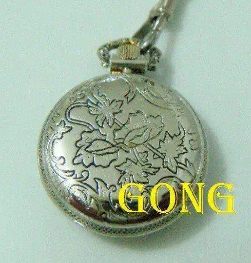

Qué bonito movimiento. Mantiene el carácter Roskopf pero el diseño de platinas y puentes es muy moderno, sin crespos ni moños (es un decir de diseñador moderno). Por fuera, se le anota la diagonal que organiza las hojas y las flores del fondo. Si la caja fuera lisa y la esfera y las agujas sencillas, el Prefect sería perfecto. Gracias por mostrarnos este curioso reloj y por la claridad de las explicaciones técnicas.

Así es, el calibre mantiene ciertos detalles, especialmente el áncora de clavijas aunque aquí es un áncora algo ditinta. También los minutos indirectos, sin rueda de centro... Pero BFG también fabricó maquinarias mucho más antiguas y de mucho mayor tamaño. Yo he usado varias, a pesar de que actualmente sólo consevo una. Se trata de una BFG que viene en un reloj MIR (o MYR, ya no recuerdo ahora exacto, ya que he usado ambas "marcas", pero una montaba los calibres BFG y la otra no), muy similar a cualquier máquina antigua de sistema Roskopf, pero que incorpora volante momometálico compensado con tornillos, al igual que muchos relojes de sistema Roskopf o al igual que muchos Roskopf patent. Voy a buscarlo y te paso unas fotos. Por lo demás, todos estos ya los veremos, hay qie ir poco a poco, pues he usado de unos y de otros, incluso a veces las mismas máquinas, pero en unas con el volante de latón y en otras con el equilibrado con tornillos. También he usado otros de latón tanto de sistema Roskopf como de cilindro o de áncora que llevaban un volante de latón imitando en la forma al de tornillos.
