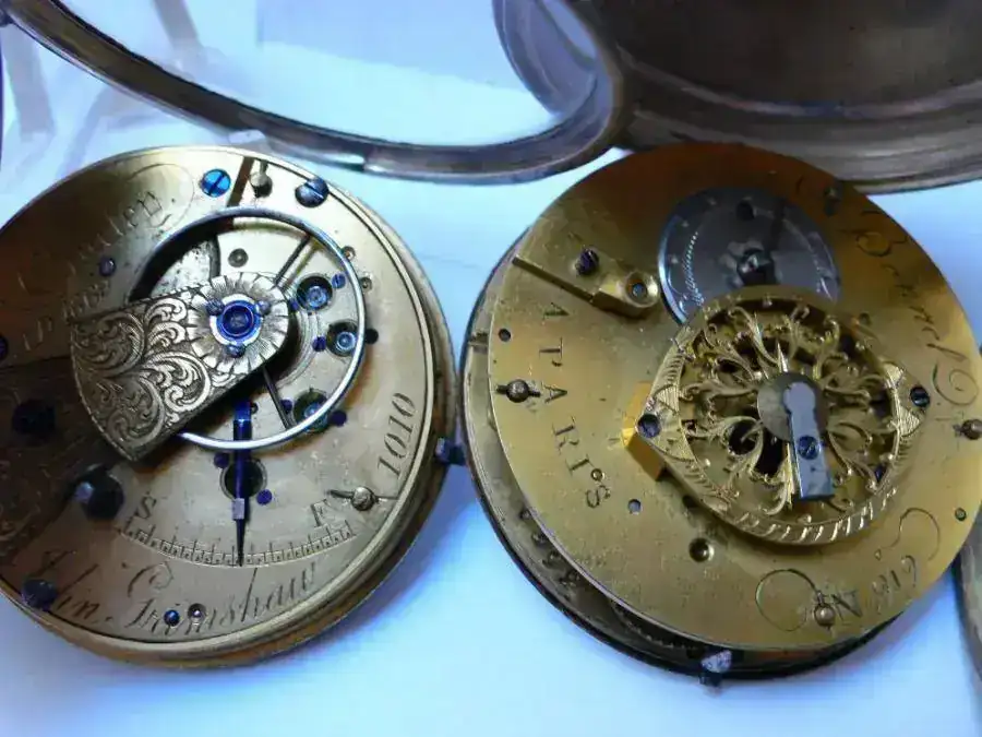

paletas y rueda de encuentro de las paletas (la catalina) y el fusse no tiene nada de eso , entonces porque : semi - catalino ?
Más reseñas para diferenciar un Catalino , verge , montre a coq.
Tu reloj es lo que en España se llama catalino. En ingles "verge" y en francés "montre a coq". "Verge" es el escape que utiliza paletas y rueda catalina y "coq" es la galluza.
Su origen es frances o con mucha mayor seguridad (por la gran cantidad que se fabricaron) suizo. La clave está en la galluza que lo que protege el volante. En los franceses tiene ese aspecto oval mientras que en los ingleses es redondo y mas grande, porque el volante también es más grande. Las maquinarias inglesas son "normalmente" mas grandes que las suizas. Si te fijas esa galluza en tu reloj esta atornillada a los dos lados mientras que en los ingleses solo tiene un punto de apoyo.
Además se da cuerda por delante. En los ingleses las cuerda se da por detrás (hay que quitar la doble caja o chichonera) aunque también hay en las que la maquina bascula hacia afuera apretando la pestañana que esta a las seis.

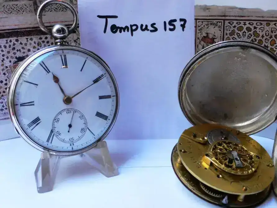

L1040408.webp L1040410.webpCatalino y Fusee
