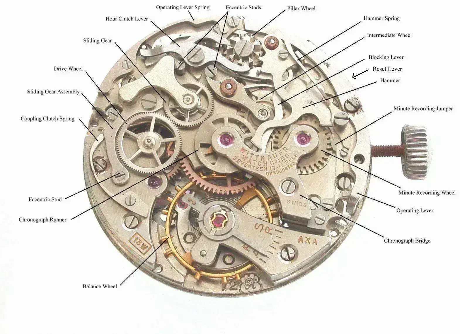

Mira una rueda de pilares (pillar wheel) arriba a la derecha (a las 12:30):
http://www.abbeyclock.com/photos/i/wwmove.html

La rueda de pilares, como te ha mostrado Pinchoff en su esquema, es una pieza circular (rueda) en forma de torreta de castillo, con una serie de dientes en forma de almenas. Al utilizar los pulsadores del cronógrafo, hacemos rotar esa rueda y controlamos las diversas partes del cronógrafo mediante unos "dedos" que se van posicionando entre los espacios que dejan esos dientes o almenas, con lo que "coordinamos" la función del cronógrafo adecuadamente para evitar los daños que comentábamos anteriormente.
(Detalle de la rueda de pilares en un Lange. Foto: watchprosite.com)​
