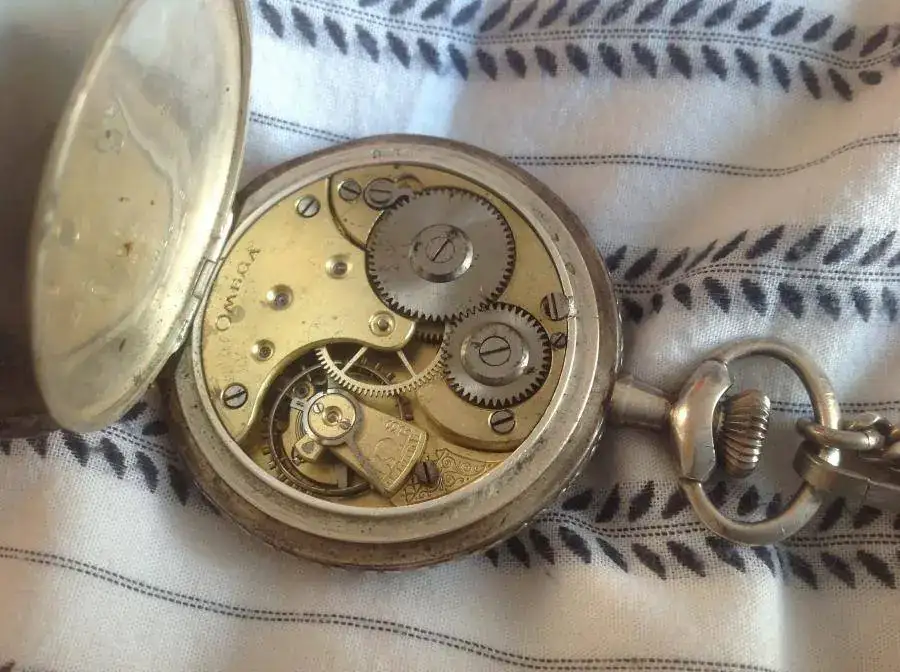

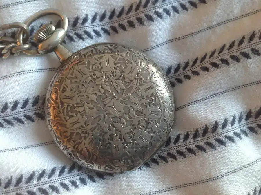

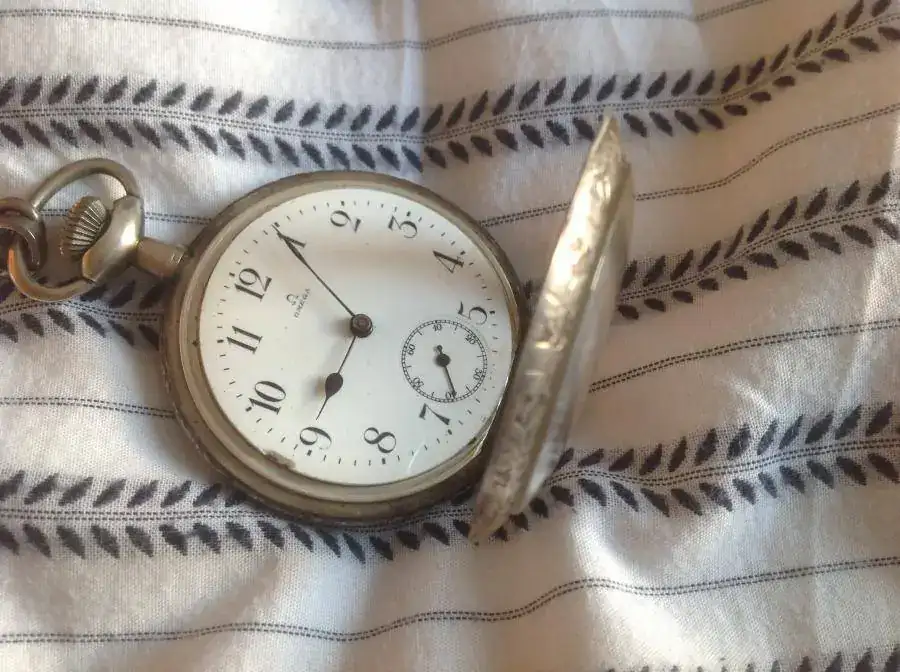

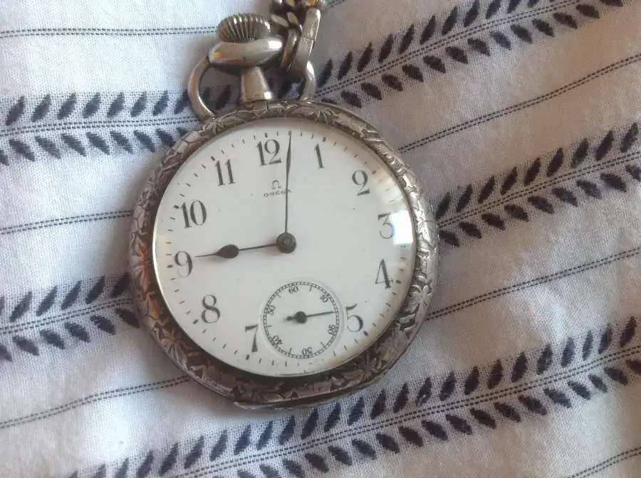

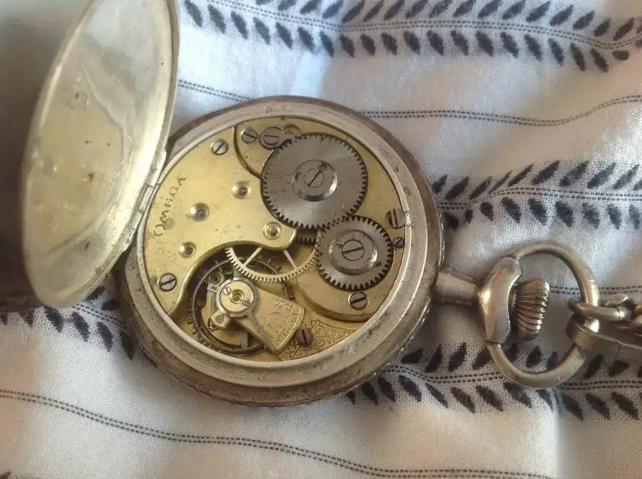

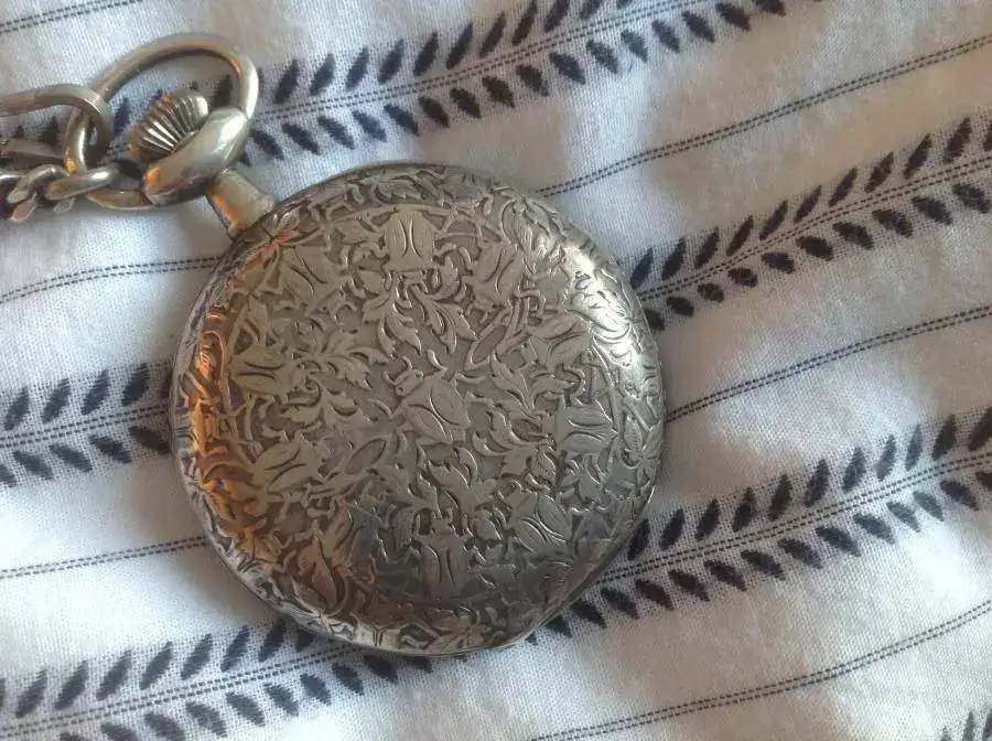

Me uno al resto de foreros añadiendo las fotos del mío.
    70,6 KB · Visitas: 157
    77,8 KB · Visitas: 153
    55,2 KB · Visitas: 153
    57,8 KB · Visitas: 147

Bueno, no sé si estoy ya un poco fuera de tiempo por que la semana ya acabó. Quería compartir con los compañeros de este foro esta adquisición. Se trata de este Omega calibre de 17 lineas(según lo que he aprendido aquí) en caja lepine pavonada y con numero de serie 1568062 lo que puede que lo situe, si no me equivoco, sobre 1.89x(antes del siglo pasado). Cristal en buen estado y esfera de numero romanos perfecta si no fuese por un pelo que se aprecia entre las 11 y las 12, agujas azuladas con un pelin de oxido. El problema esta en el interior que no se conserva muy mal pero de los dos problemas que he apreciado uno de ellos no permite que funcione. Se trata del rubi del eje del volante que parece bastante desgastado con lo que este tiene olgura y no balancea. Os pongo unas fotos. Cualquier ayuda es bienvenida.

Hola fildi, gracias por su participación en el hilo. Las fotos del anterior post no se ven.

eferente a la rotura de eje de volante, un buen relojero , si no encuentra la fornitura original, coje uno parecido y lo tornea para dejarlo como el original.
Fernando
Ante todo Fernando muchas gracias por la respuesta. He comprado el eje como repuesto nuevo en el ebay inglés. He liberado la espiral del lado del pitón. Pero no se como se libera del lado del volante. Otra pregunta ¿Este eje va a presión o va remachado?
Hola Fildi, lamentablemente no soy relojero, simplemente un aficionado y coleccionista de vintages, creo con una botadora y un martillo (de relojero, claro) el eje debiera de salir, pero bueno como te digo no soy relojero, a ver si algún compañero nos indica algo, de lo contrario tendrás que formular tu pregunta en el foro de Taller de relojería.
