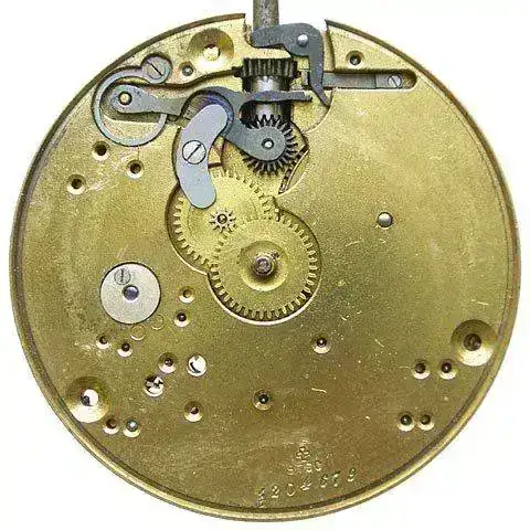

Buen día amigos;hermoso hilo - es muy didáctico. No conocía esta historia que cuenta Kali.
De mi parte solo me queda agregar esto. En este hilo, se ven fotos o gráficos donde podemos percibír que en algunos mov. del sistema de báscula - resorte - tiret - reten -
etc. estan en una posición inversa respecto una de la otro.
En esto no existe intercambialidad - aunque sean del mismo cal.
Es que uno es para mov. con cajas Lepine (con cristal al frente) y el otro es para los llamados casolet (jabonera en francés)- caja con 3 tapas - donde la tige está al 3 y el Lepine la tiene al 12.
También llevan la rueda corona - la rueda rochet y el criquet en distintas posición.
Las ruedas van pero no el criquet!!!

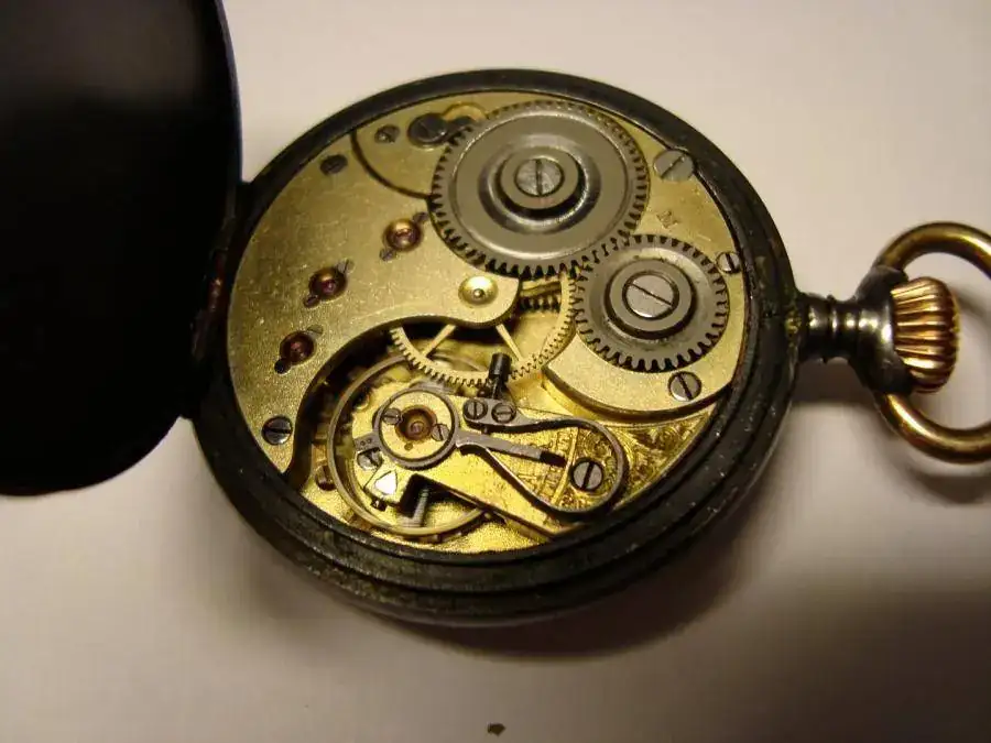

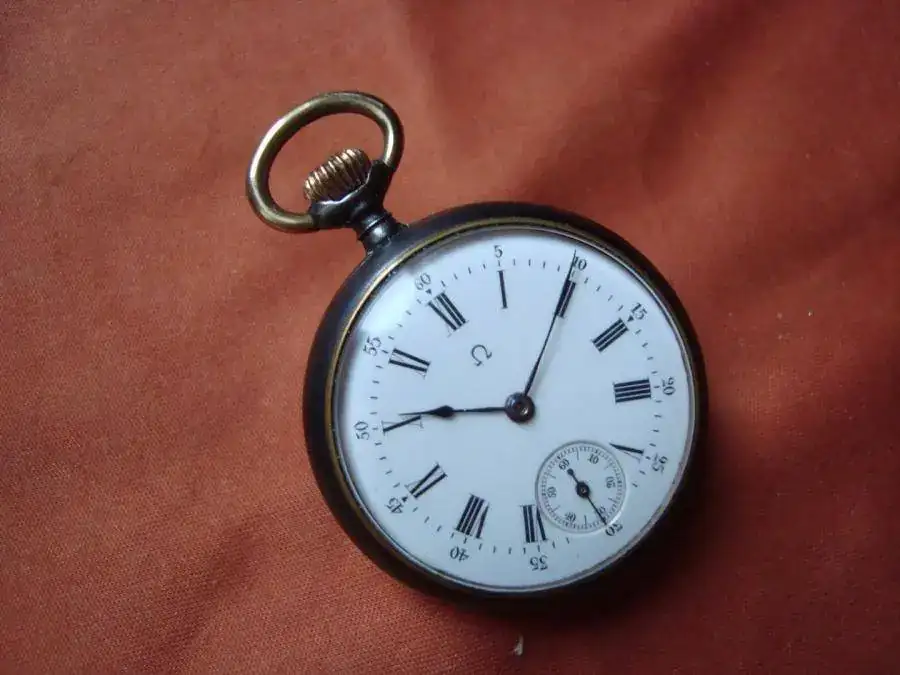

Me gustaría colaborar con este estupendo hilo que nos ofrece Fernando junto a estos fantasticos relojes que nos mostrais, con un Omega que adquiri hace unos años y que creo que puede encajar aquí.
Por el tamaño del movimiento debería ser un 19 lineas y por la numeración de la caja podria estar estre 1910-15 lo que sucede es que no soy capaz de saber el calibre, quizas este sea un ejemplo del tres tapas tipo casolet que comentaba D. Luis..........la verdad no lo se.
Aqui os dejo unas imágenes y apelo a vuestros conocimientos
Un abrazo
Jose

Hola D.Jose, precioso también el Omega que muestras, con la particularidad como comenta nuestro querido D.Luis de ser un casolet con la corona a las "3".
Extraigo un texto de un antiguo hilo y esperemos a ver si el amigo D.Juan (saopa) o cualquier otro forero puede indicarnos algo más de información.
Los primeros calibres de OMEGA se produjeron en 11 tamaños diferentes (desde 10 a 30 líneas) y, de ellos, los tamaños más comunes (de 12 a 27 líneas) en formato “lepine” y “hunter”, en 16 calidades diferentes, que iban desde la A hasta la DDR y con multitud de variantes, la mayor parte de ellas en función del mecanismo que utilizaban para poner el reloj en hora. Estas variantes se designaban con dos iniciales: HH, HN, HNN, HO, HR, etc. Así, por ejemplo, en 1906 OMEGA fabricaba un total de 379 calibres diferentes o más bien variaciones sobre una docena de calibres base.

Hola amigo atabulfo, bienvenido a este rincón vintage. Gracias por tus palabras y celebro que sea de tu agrado este hilo. Espero que disfrutes del site.
Fernando
Muchas gracias Fernando por tu contestación
No sabía que pudiera haber tantas variaciones sobre unos calibres base, siendo así, es normal que no aparezcan todos.

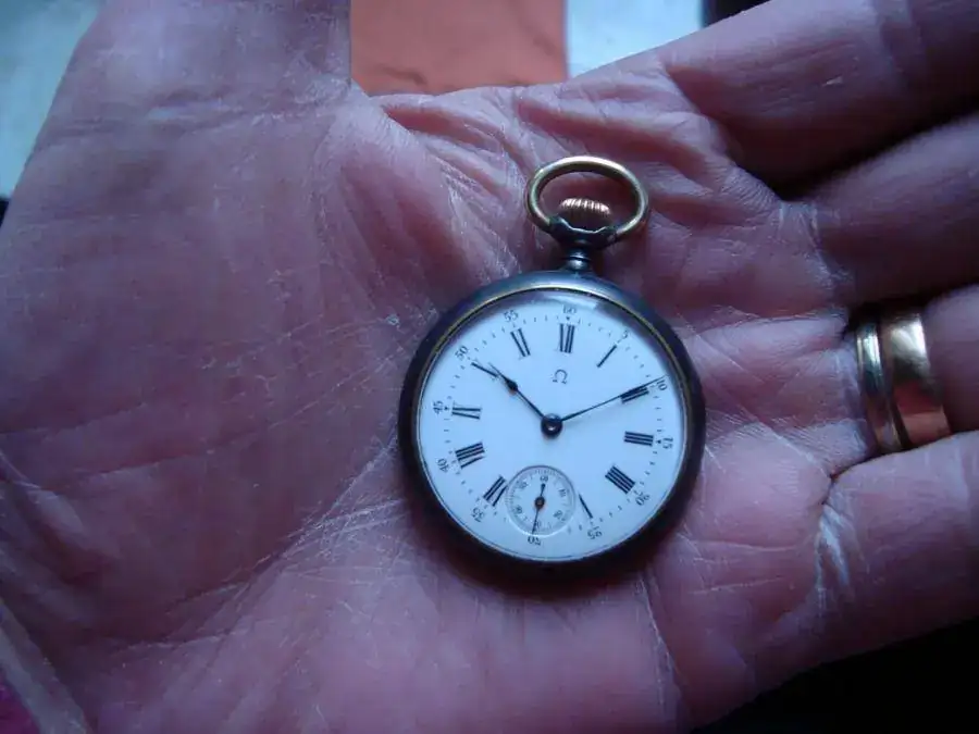

Gracias a todos los foreros por nos ensenar tanto sobre los Omegas y mostar tan belos exemplares. Yo aporto a este post uno muy pequeno de senhora mide 3,3 cms y el calibre
de calidad mide 2,8 cms, pero no esta identificado, aprovecho para si alguien me lo puede identificar, lo agradesco. Algunas fotitas.
