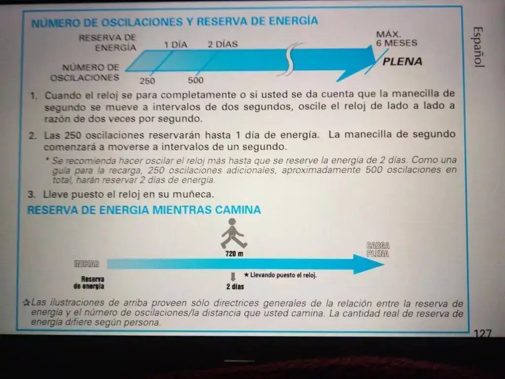

No depende del tiempo, depende del movimiento de la mano, me explico puedes llevar el reloj un mes y si eres un poco paradito y no mueves el brazo te carga muy poco, y puedes llevar el reloj sólo una semana y cargar más rápido si eres persona de mover muchísimo el brazo, gesticulando por ejemplo, llendote a andar y mecer el brazo, en fin y eso que dice el compañero que vaaaaa!! ya te mando las especificaciones del reloj.

Hombre, tampoco te vas a pasar todo el día gesticulando y con las manos arriba y abajo. Además, digo yo que por las noches el reloj estará quieto. También tengo entendido que dependiendo del calibre carga más o menos rápido.
Por mi experiencia con el kinetic que tengo, y otro que tuve hace un tiempo, llevándolo a diario y haciendo una vida normal se tarda algunos meses, 2/3 como digo, en llegar a la carga completa.

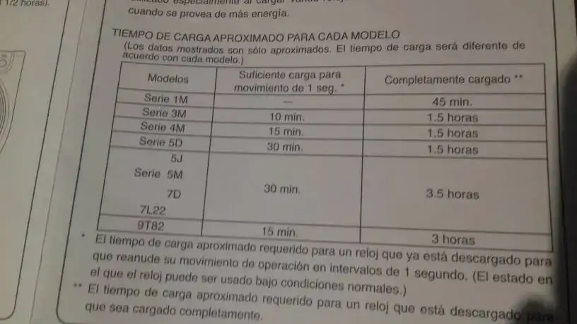

Haber, ya!!! tampoco me refería de tocar la zambomba con el reloj, pero que no tarda tanto y sí, algunos calibres tardan menos en cargar, uno de ellos es el cal.9T82 sportura kinetic, pero ése cuesta una pasta, por cierto en cuanto coja el manual te digo más o menos los tiempos de carga, pero no solo consiste en el movimiento, también entran otros factores a tener en cuenta.

si con el cargador hay calibres que cargan antes, supongo que con el movimiento también cargarán antes,de todas formas tengo algún kinetic que tiene 1 mes de reserva de marcha y otros modelos tienen muchísima más capacidad

El mío es el SKA565, con el calibre 5M62 (y tuve otro con el 5M85 creo), y para que me cogiera carga suficiente para dejarlo varios meses en el cajón (tercera posición del indicador) tuve que llevarlo a diario casi otros tantos meses. Como dice el manual, todo depende del estilo de vida de cada persona a la hora de cargar el reloj.
