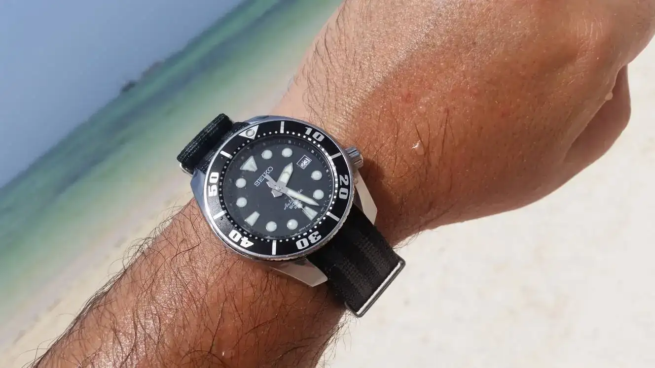

Dejo una foto, ya que un hilo sin fotos....
