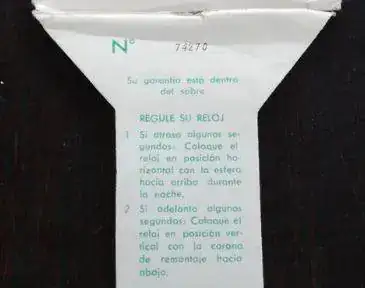

Será que yo también soy un desagradable, pero a una pregunta sobre en qué posición el reloj adelanta o atrasa.... ::Dbt:: pues una tabla de excel no la veo yo como la solución más sencilla (no digo que sea mala)
Yo esperaba lo que el compañero joler nos ha facilitado :clap:. Para los que andan algo flojos de inglés:
MANTENER LIMPIO SU RELOJ
Los relojes no impermeables deben ser frotados ocasionalmente con un paño suave y seco. Esto mantendrá el oro o el acero brillante y quitará el polvo y las marcas de huellas. Los relojes Oyster se deben lavar regularmente con agua templada y jabón, usando un cepillo suave para las pulseras de metal. Cuando esté seco, lustre con un paño suave y seco. Después de bañarse en el mar, enjuague su Oyster en agua dulce para eliminar la sal y la arena.
REGULACIÓN SENCILLA
Si su reloj pierde o gana unos segundos por día (recuerde que hay 86400 segundos en 24 horas!), puede corregir esto sin ayuda de expertos. La velocidad de un reloj varía ligeramente dependiendo de su posición. Tómelo en la noche y colóquelo de la siguiente manera:
1. Para ganar unos segundos: Coloque el reloj de forma plana con el dial en la parte superior.
2. Para perder unos segundos: Coloque el reloj verticalmente con la corona hacia abajo.
3. Para perder un poco más de segundos: Coloque el reloj verticalmente con la corona en la parte superior.
Gracias, uno que estudió E.G.B. y en ella FRANCÉS, te lo agradece.
