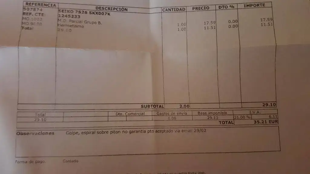

Pues nada, despues de un tiempo, comentaros que finalmente lleve el reloj a Cronoworld, que es SAT de Seiko en Madrid. Aunque la web donde lo compre se hacian cargo y me lo cambiaban, preferi llevarlo yo mismo al SAT. Me dijeron que el reloj tenia un golpe y no entraba en garantia, asi que 35 euros de reparacion, con prueba estanqueidad incluida. Tardaron algo mas de un mes en tenermelo reparado y despues de 2 semanas con el reloj comentar que va estupendamente y me lo han dejado fino fino, esta en +3 seg de adelanto al dia, que los atrasa por la noche poniendolo boca abajo. En fin, contento, y aunque me toco pagar, ha merecido la pena, y el precio creo que muy bueno.

Pues parece bastante barato pero en tu primer mensaje no hablabas de ningún golpe.

Porque el reloj conmigo no sufrio ningun golpe.

En verdad que 35 euros es poco dinero pero si le sumamos el mes sin reloj y sin ser culpa tuya... ya no parece una situación tan ventajosa.
Bueno, lo importante es que ya lo tienes y te lo han dejado bien.
¿Te dijeron cuál era el problema o si le cambiaron alguna pieza?

Estupendo. Hay que tomar nota entonces de que una revisión completa, ajuste y hermeticidad son 35€, lo cual me parece perfecto.
No, no, revisión completa no le han hecho. Al ser nuevo, entiendo que no necesitaba revisión completa. Reparación mas hermetismo.
Si el reloj era nuevo y tu no le diste ningún golpe la garantía debía de haberlo cubierto, yo lo pondría en manos del distribuidor oficial y que te expliquen
Según pone en la factura el reloj no tenía nada roto sólo la espiral montada sobre el pitón. Este problema es típico de un golpe bastante fuerte pero lo que me extraña es que se tarde un mes en resolverlo.
Me imagino que tienen muchísimo trabajo.
