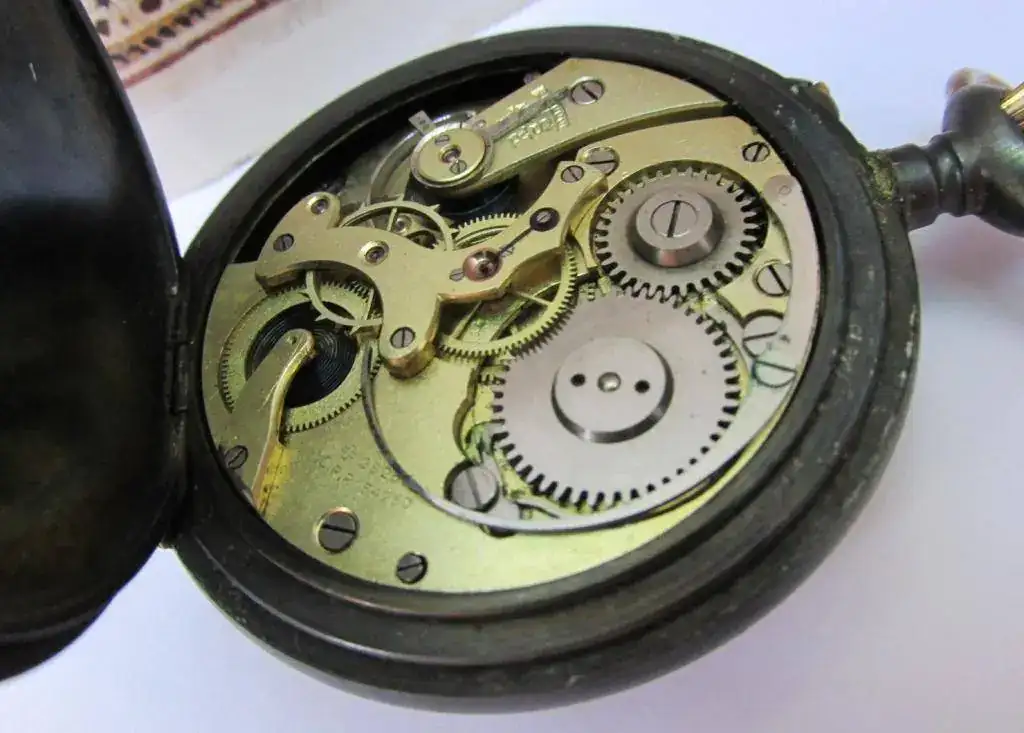

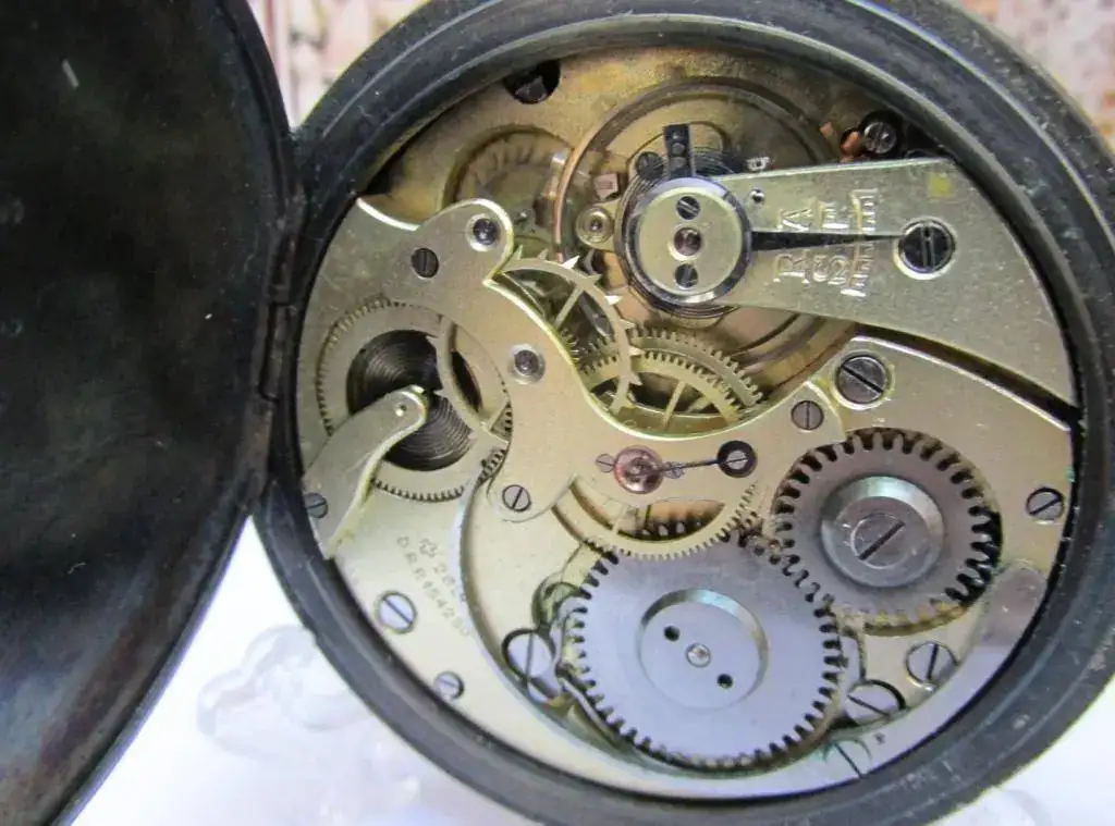

El principio es el siguiente :
El movimiento esta dotado de de un mecánismo adicional dedicado solamente al segundero central (dos trenes de rodaje), se puede parar el segundero sin detener la normal marcha del reloj , el segundero va a saltos como en los escapes duplex (el duplex es un segundos muertos no independiente).
Este sistema fue presentado por Jean-Marie Pouzait en 1776 en la sociedad de artes de Ginebra , otras fuentes lo atribuyen a Jean Moïse en el mismo año.
En definitiva es el precursor de los cronógrafos pero sin poder resetear el segundero , solo para medir tiempos cortos.

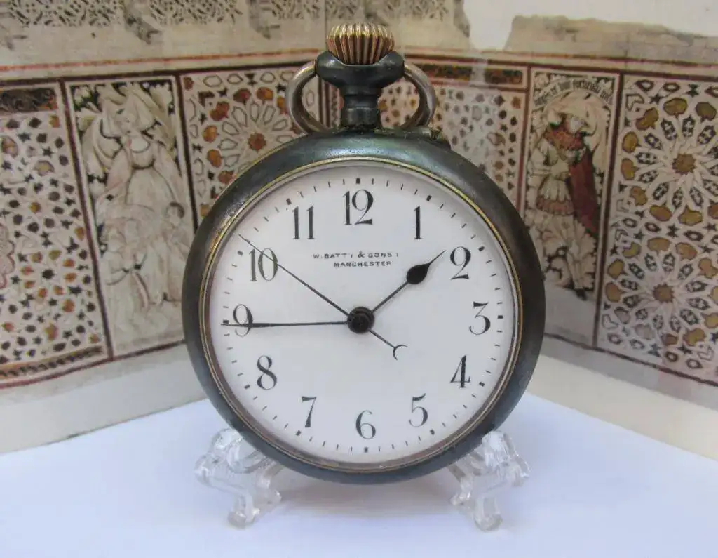

Reloj de 1903 firmado por la casa W. Batty & Son Manchester (joyero).

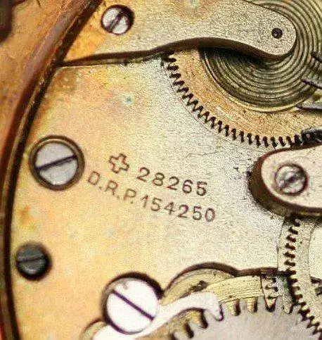

Movimiento fabricado por Louis Eugène Favre (relojero ginebrino).

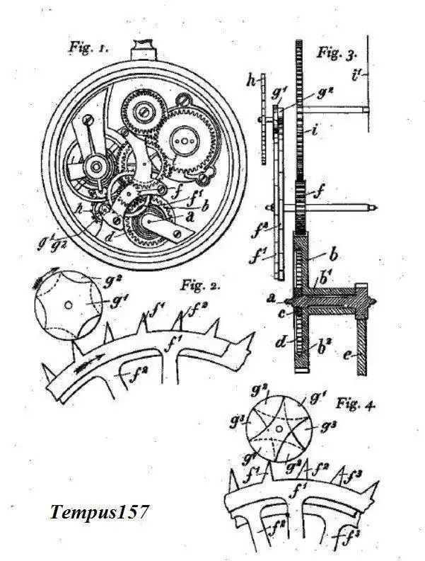

Patente de Louis Eugène Favre :

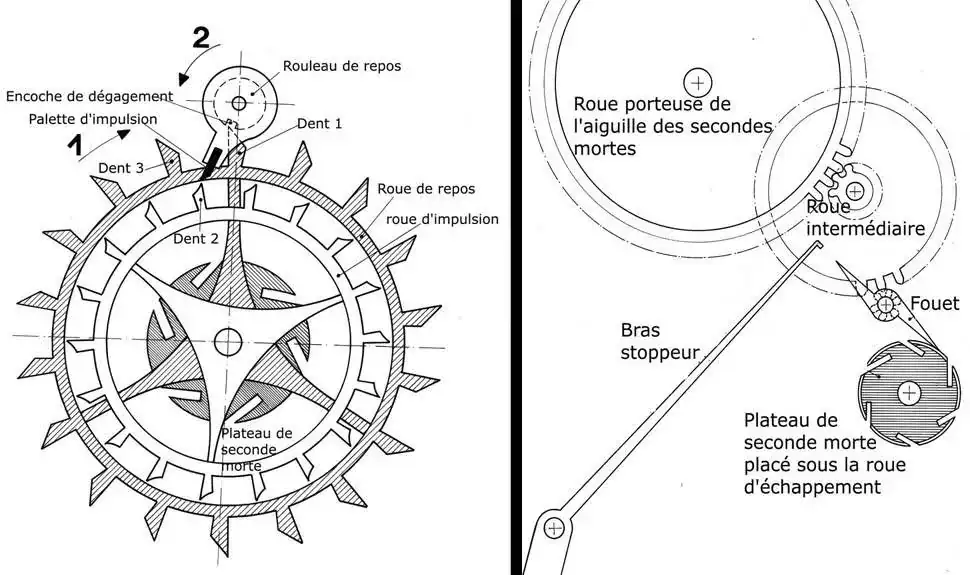

Un croqui de 2 escapes :
A la izquierda un escape duplex , con su rueda de reposo , rueda de impulso y su platillo de segundos muertos.
A la derecha el escape de segundos muertos independientes con sus complicaciones y piezas adicionales.
patentes suiza y alemana

Buenas noches TEmpus, muy deacuerdo contigo en la definicion de segundos muertos y su forma de andar como si fuera un cuarzo y su sistema independiente para los segundos pero creo que en lo del escape duplex creo que no tiene nada que ver con un segundos muertos, de hecho hasta el sonido diferencia a cada uno, salvo eso enhorabuena.
Un segundos muertos es algo no comparable con ningun otro funcionamiento debido a tu fiel deduccion de un segundos independientes o muertos.Cronopios puede aclarar bastante bien este tema ya que lleva un tiempo estudiandolo por culpa de un Lardet que entro en su coleccion.
Buenas días tempus, te felicito por ese magnífico reloj.Yo tengo un sonreía y segundos muertos, y un saboneta que fue el que tú mismo me levantaste la liebre, y advertiste que parecía un segundos muertos.
El otro día leí algo curioso, que la frase ( le engañaron como un chino) viene de la venta de relojes de escape duplex haciendo los pasar por segundos muerto a los chinos. Pues estos últimos como tú bien indicas utilizan un mecanismo independiente para los segundos.
Si te fijas bien en el funcionamiento de un escape duplex, su funcionamiento no es igual que el de un segundos muertos, el duplex da un golpe pequeño y luego el avance, y él segundos muertos solo un golpe, exactamente igual que un reloj de cuarzo. En un segundero normal dará generalmente entre tres y cinco golpes para avanzar un segundo dependiendo del escape, de hay lo de segundos muerto, pues el segundero esta muerto de segundo en segundo.
