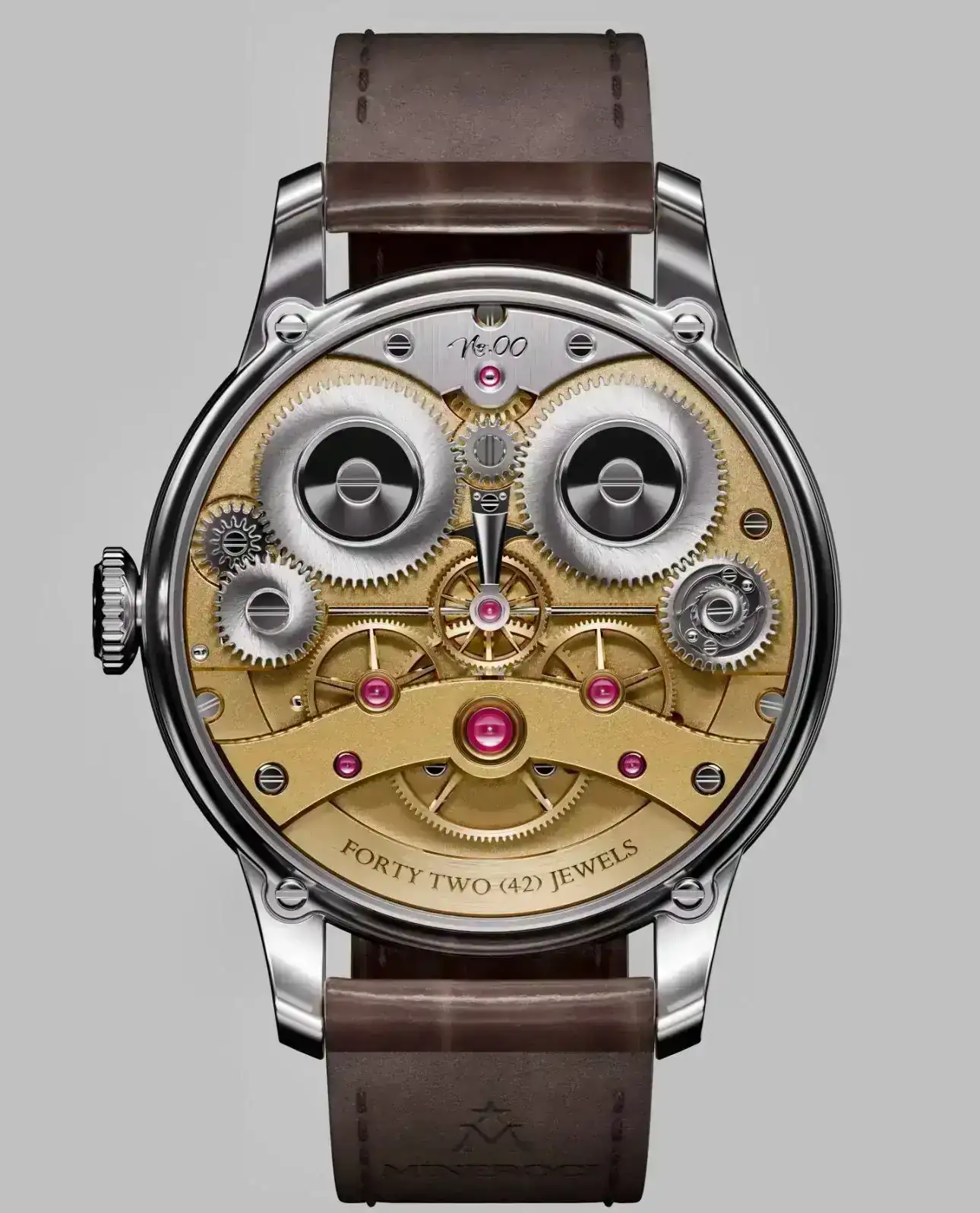

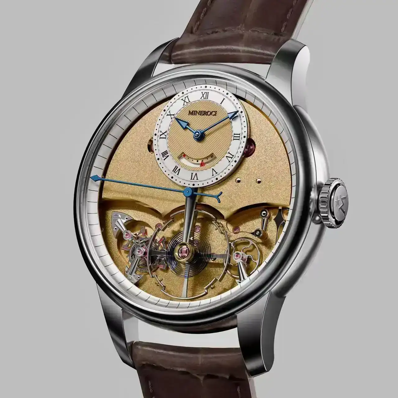

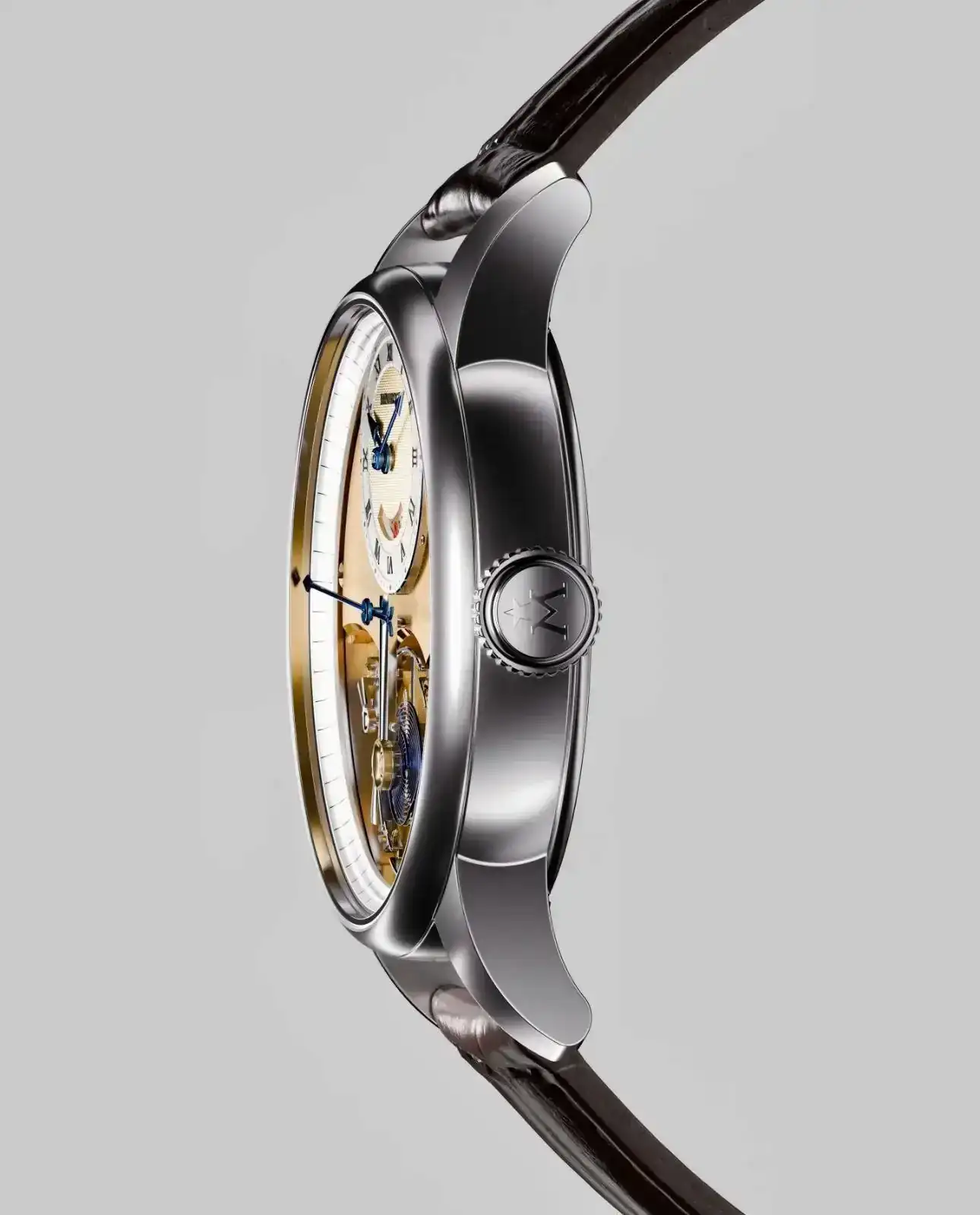

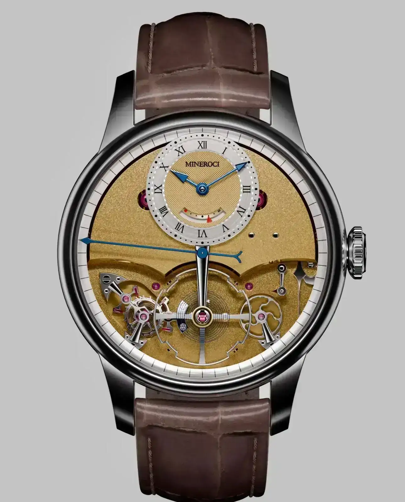

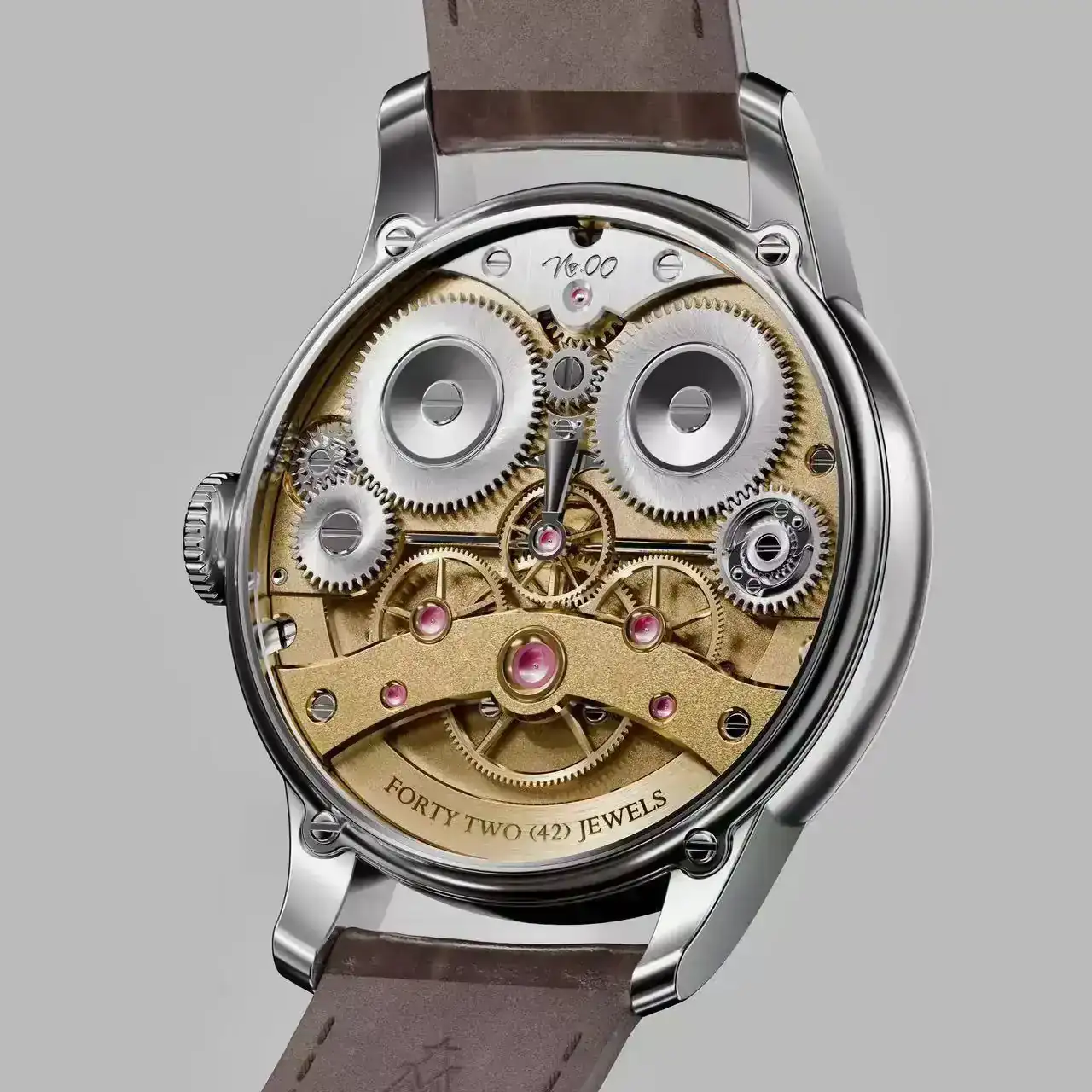

🔳 La firma China de gama alta, de Chang Qu y Zhengyang Pan logra entrar con su RD002 simétrico, en la semifinal del Louis Vuitton Watch Prize 2025-2026.
El modelo, de más de 790.000 dólares, ya agotado, cuenta con el mecanismo RD002 de cuerda manual de construcción simétrica con dos barriles de cuerda paralelos. El diámetro del mecanismo es de 33,5 mm y el grosor de 6,7 mm.
Está equipado con 42 rubíes y se lanzó en una serie limitada de 21 ejemplares. Cuenta con un volante regulable de 13 mm de diámetro, con espiral Breguet. Las indicaciones de horas y minutos, desplazadas del centro, se complementan con un indicador de reserva de marcha de 48 horas en la posición de las "6 horas".
La rueda de escape de fuerza constante de 18 dientes realiza una rotación cada 6 segundos con una frecuencia de 21.600 semioscilaciones por hora (3 Hz), haciendo que la gran aguja central de segundos se mueva en pasos de un segundo. Después de 48 horas de funcionamiento contínuo, cuando el par del muelle real cae por debajo del umbral necesario para el mecanismo de fuerza constante y la "cruz de Malta" en el barril detiene completamente el mecanismo para preservar la precisión.
El acabado del mecanismo incluye arenado y dorado mate en los puentes con biseles pulidos a espejo. Los puentes están decorados con chatones dorados de oro e incrustados con rubíes.

Espectacular trasera y bonito dial, gracias por mostrarlo no lo conocia.

No soy de este tipo de relojes con esfera horaria descentrada y minúscula para mi presbicia así como las agujas (excepto la central del segundero).
Y lo que dice el compañero Abarthand, la trasera vista es una belleza por su arquitectura.

He intentado ver en internet fotos que no sean renderizadas y no hay manera de encontrar nada de ese mismo modelo...
Y 42 joyas, qué despliegue, me ha recordado a aquel festina con aires de polerouter que tenía 41...La batalla de las joyas .

Es un reloj muy bello, gracias por compartir. En lo personal, me gusta más la parte trasera que el dial. Saludos.
