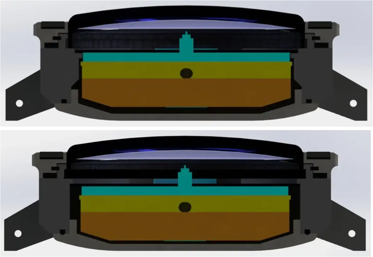

vamos a ver si animamos in poco esto...
La sección de arriba es la que publicó Jesús hace un par de días, y la de abajo la misma sección corregida...
¿DÓNDE ESTÁ EL FALLO EN LA PRIMERA SECCIÓN?

En el grosor de los...
no va de grosores el tema...
según a que te refieras con el tema de grosores, la respuesta es "como un toro, señores, como un toro" :laughing1::laughing1:
el grosor de la junta en la tapa del fondo
no pero bien visto :)
La foto inferior ya tiene las juntas dibujadas, como las juntas se montan con interferencia, por eso aparece esa parte "redonda" en la tapa, esa es la parte que se comprimirá y hará que no entre nada por la tapa posterior :)
Pero en esa misma zona se puede ver que la distancia entre la masa oscilante del calibre y la tapa es distinta en una foto que en otra... porqué?
