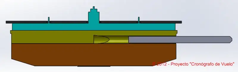

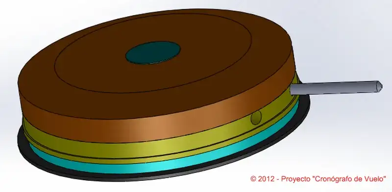

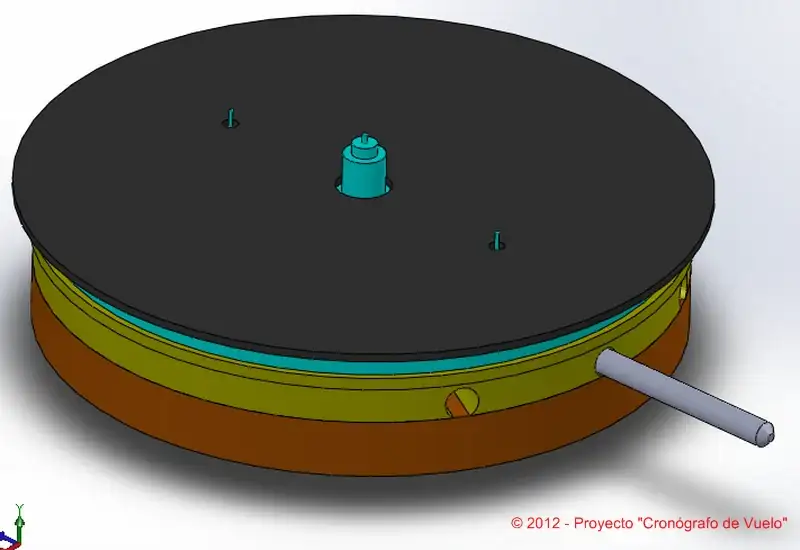

Lo primero que hemos hecho con la documentación de ETA es hacer un 3D del calibre, no del calibre completo! solo del volumen exterior que ocupa, para que ninguno de los componentes (caja, tapa posterior, cristal, etc) tenga interferencia con el calibre y ello nos obligue a hacer modificaciones a un diseño acordado en el foro.
Lógicamente los diales que está haciendo Sponsor tienen los subdiales posicionados según ETA (a 8.2mm del cañón central).
Aquí os dejo las fotos del calibre
En esta por la parte superior se puede ver la posición de los tres cañones, así como la posicion de la corona y de los dos pulsadores.
Por debajo vemos el espacio ocupado por la masa oscilante
Y en esta sección los tres cañones y la tija de la corona
A partir de aquí, construiremos el resto de piezas alrededor, caja, tapa, cristal, bisel, corona, pulsadores, dial, agujas...
