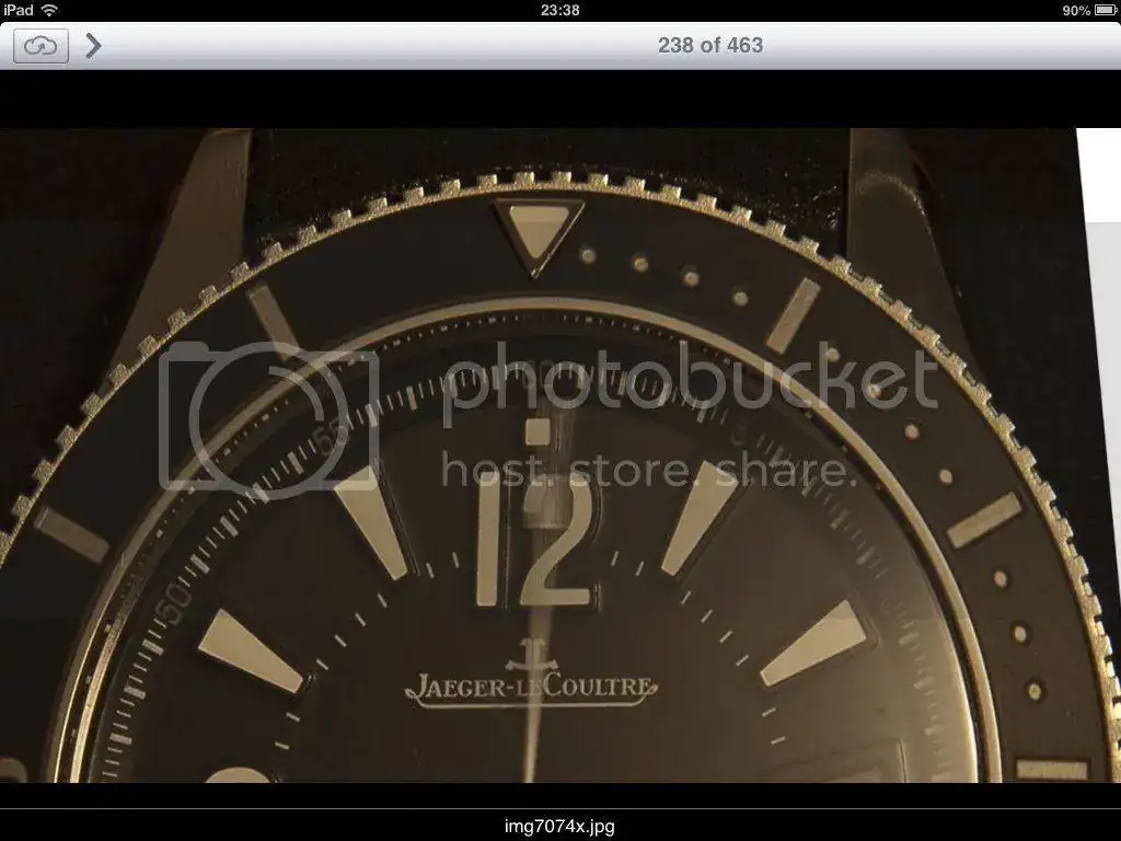

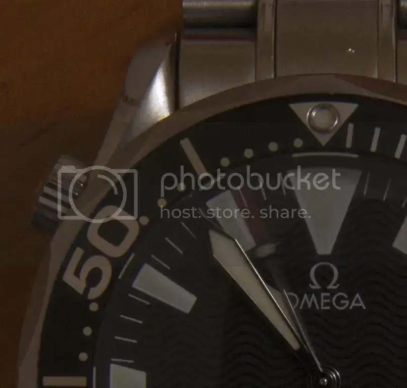

Es fácil distinguirlos, si los comparas en el mismo momento. Un sonido es más agudo, más rápido y más sutíl que el otro. Lo que es muy dificil, es llevarte un reloj al oído y directamente decir las alternancias que tiene. Si eres capaz de eso, es que sí tienes superpoderes. Y si qieres saber exáctamente las alternancias de un reloj, es facil. Colocas una cámara fotográfica en un trípode, la colocas en disparo con temporizador y pones una exposición manual de 1 segundo. Cuando veas la foto, cuentas el número de veces que aparece fotografieda la trotadora, y ya sabes el número de alternancias por segundo. Si multiplicas, pues ya tienes las alternancias por hora. Las fotos hechas así, quedan preciosas.
Ahí va una de un Semaster.....en este caso son ocho por segundo ;-)
Y otra de un JLC Navy Seals con las mismas alternancias.
