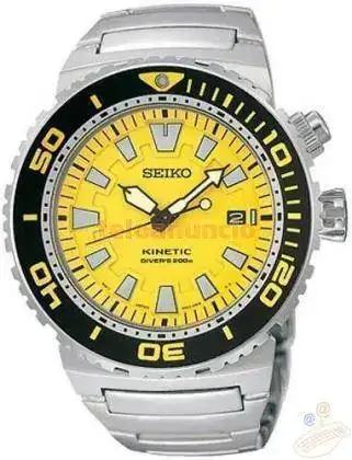

mas o menos és algo que se me ha ocurrido hoy,he comprado a un forero un seiko kinetic y he pensado si se le puede cambiar el calibre por el del orient mako?
llevan exteriormente los mismos pulsadores.podrá ser?..gracias
este es el kinetic:
y este el mako:
No.
El pulsador del mako es para el cambio de fecha (dia de la semana)
El pulsador del Seiko es para medir la duración restante del sistema Kinetic.
Igualmente, aunque hicieran lo mismo, dudo que se puedan cambiar a pelo, dado que no miden lo mismo seguro, ni son igual de anchos ni de altos las maquinas.

el movimiento casi nunca es el tamaño de la caja, cada caja suele llevar o un anillo de sujecion o unos brazos que sujetan el movimiento a la caja. por eso normalmente con algunas pocas excepciones no se puede sacar un movimiento y remplazar por otro. los movimientos no tienen un tamaño standart. un movimiento orient tiene differente diametro a uno de seiko o que otro de eta. cosa que tambien afecta entre modelos.
hay gente que lo hace pero es caso y suele ser muy molesto.
noah fuller ha fabricado un par de SKX007 con 6R15´s. y se rumoreaba que el SARB059 de seiko lleva una caja de un SKX007 pero con movimiento de 6R15.

Ni de coña como te han dicho, no te va a encajar la fecha en la esfera, no vas a poder ponerle las agujas, uno es un calibre automatico y otro kinetic, los botones no cumplen la misma funcion, las medidas de las cajas son totalmente diferentes, para que quieres mas... :whist::
