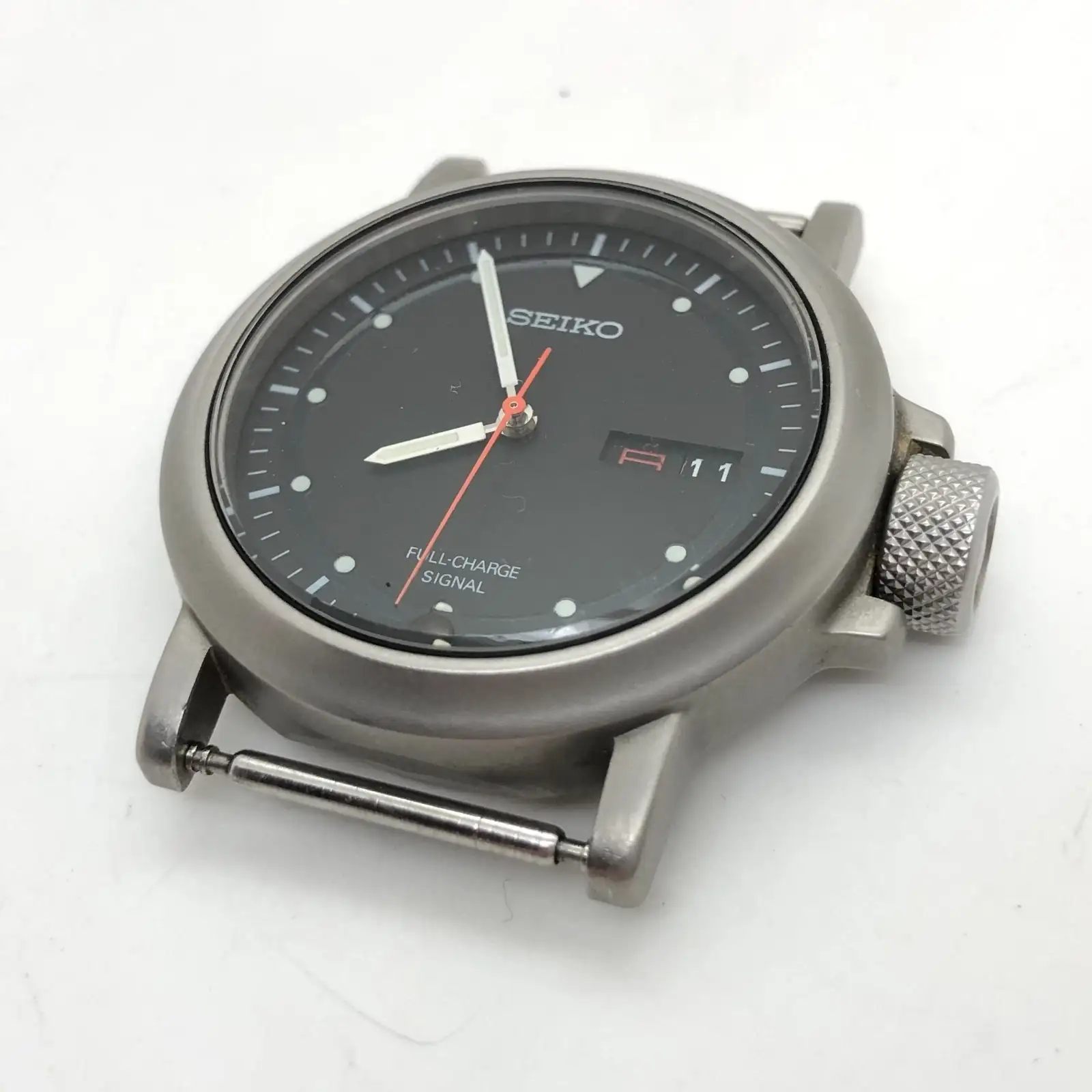

El ejemplar de las fotos es un 8T23-8020, de 35mm sin contar corona, contándola sería bastante más.

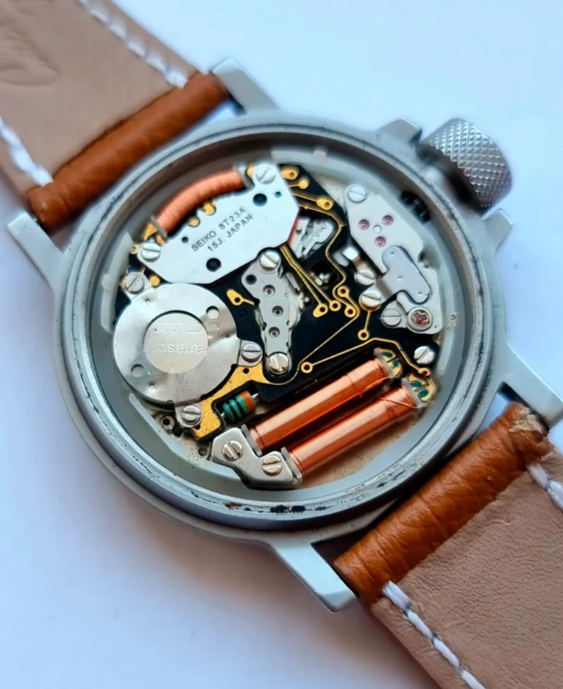

Gracias por enseñarlo, no lo conocía. Permíteme añadir una foto de su maquinaria.
