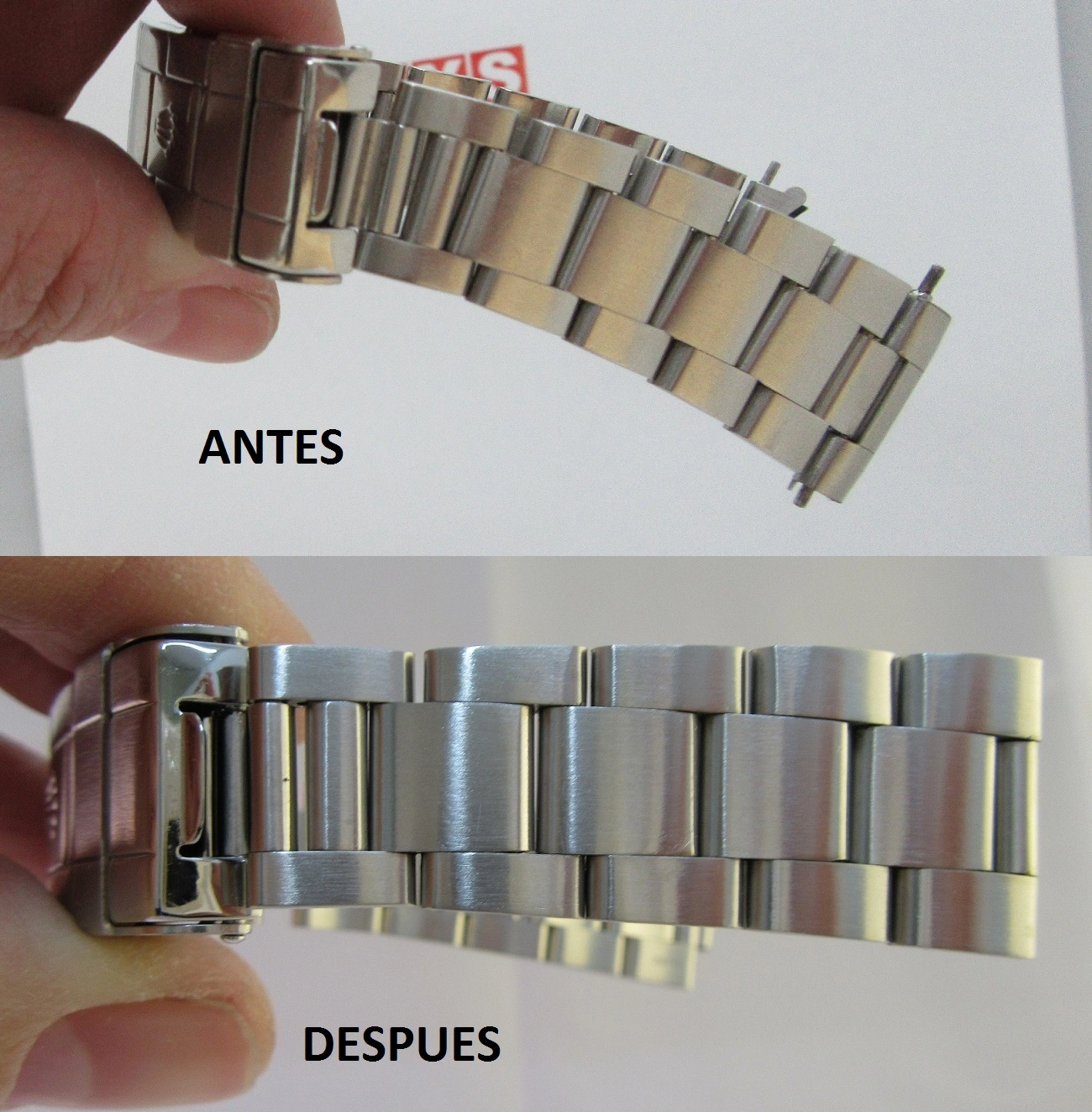

No se estiran, pero sí se aflojan con el uso y los años.
Afortunadamente, éso suele tener arreglo.
imágenes: XXS Soldering
Reacciones: Korben y OldTraveler

disculpa mi desconocimiento pero, ¿Cuál es el arreglo?
Se desmontan los eslabones y se le añade material por soldadura en las zonas donde se han producido las holguras y se vuelve a montar todo
Reacciones: Korben y Alex#1
Como ha indicado Pablo arriba, se hace todo el proceso indicado para enderezar los brazaletes "tristes y alicaídos".
Reacciones: Alex#1 y Blapo87

De hecho si quieres hay vídeos en internet donde se muestra el proceso
