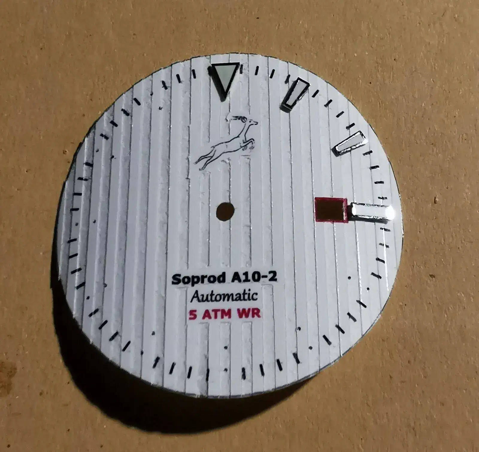

El reloj ha quedado de lujo y la idea del papel fotográfico es de locos, pero tienes que dejar esas impresiones a la altura del resto, que a mi parecer han quedado un poquito chuchurrías.

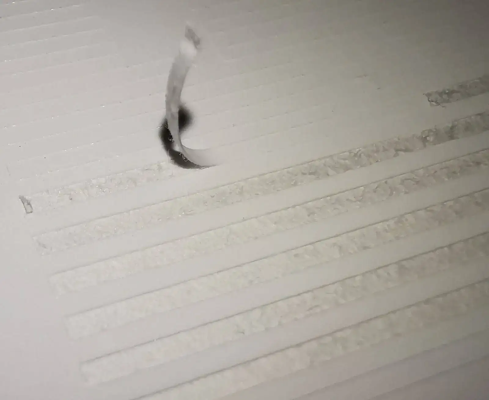

Le he dado muchas vueltas al tema, y tiene muy mala solución... La tinta que caiga sobre la parte que no es brillante va a estar poco definida, forzosamente... Hacer que la parte donde caen las marcas sea brillante es imposible, no puedo hacer ni pelar cortes tan pequeños, así que la única solución es hacer un anillo entero brillante para albergar las marcas de los minutos, y no lo veo porque rompería mucho la estética que tiene ahora de rayas continuas... Igual hago una prueba a ver que tal queda.

Además del movimiento y las agujas, al suizo le pedí también un dial en blanco. Ese lo puede esmaltar o similar y ponerle como bien dices pegatina transparente por encima... Pero una pegatina transparente va a tener reflejos chungos y no le puedo dar la misma textura que al papel.
Dicho esto, tengo pensadas ya varias opciones, algunas de ellas muy chulas, como diales de dos capas, en las que si utilizaré una base del dial metálica. Este es sólo el primer proyecto de una lista que preveo larga...

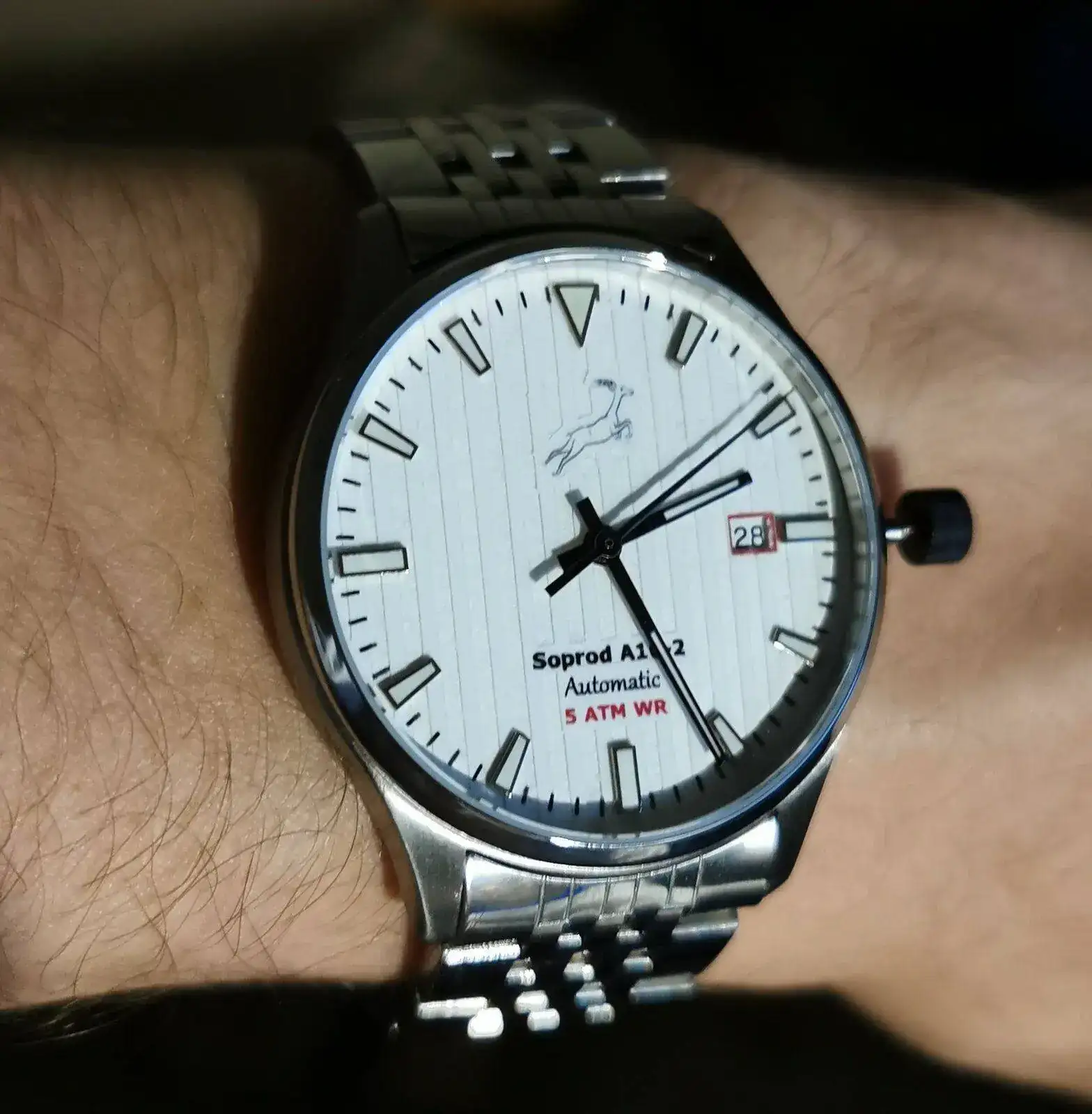

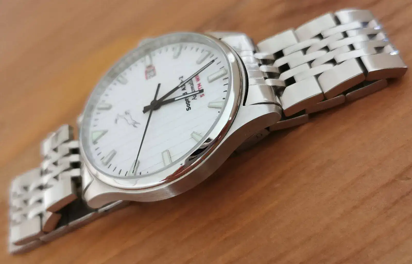

Muy buenas tardes caballeros!
Pues aquí os presento un proyecto que ha tardado un tiempo en llegar y con cuyo resultado he quedado muy muy contento. Vaya por delante que mi habilidad es la que es, y mis medios son los que son, así que no es nada del otro mundo, pero para mi ha superado con creces mis expectativas.
Movimiento: Soprod A10-2 suizo (de ahí el Schweizer)
Dial: Artesanal
Caja: Ickler alemana 39mm de diámetro, 8.9mm de grosor, 45,4mm entre asas (y de aquí el Deutsch)
Agujas: SwissMadeTime, ebay
Armís: AliExpress POWER
La idea nació durante una larga noche de mi reciente paternidad, con el chaval negándose a dormir a las 5 de la mañana y yo dándole vueltas a la cabeza para intentar no enloquecer... Hacía poco que había vuelto a meterme en el mundo de los relojes (un hobby compatible con estar encerrado en casa cuidadando de una criatura) y como en todo interés que adquiero, pasa muy poco tiempo entre comprar los productos que me gustan y querer hacerlo yo mismo. ¿Cómo haría yo para montarme un reloj totalmente a mi gusto? ¿Podría hacer mi propia caja? ¿Y el dial? La idea de la caja quedó descartada rápidamente por la complejidad y la falta de herramienta, pero hacer un dial no me parecía una empresa inabarcable... Comencé a darle vueltas al aliexpress, comrpé herramienta y componentes y monté mi primer y segundo proyectos a piezas mientras me iba calentado con hacer algo con componentes de más calidad en este hilo.
Quería hacer algo con maquinaria suiza, idealmente con ETA 2892, una caja de más calidad y un dial hecho por mi. Anduve mucho tiempo dándole vueltas a los 2824 y clones porque para 2892 no hay apenas cajas en el mercado. Las que hay son muy caras y además la mayoría de ellas tienen el mismo grosor que las destinadas a los 2824, lo que le quita toda la gracia...
Al final pensé que puestos a ir, íbamos con todo... Asi que apreté los piños y con todo el dolor de mi corazón y mi cartera compré una caja Ickler para 2892 de 39mm de diámetro. El dolor se disipó rápido cuando abrí el paquete y vi en persona el diseño y la calidad de los acabados. Ya estaba enamorado y sólo tenía una pieza.

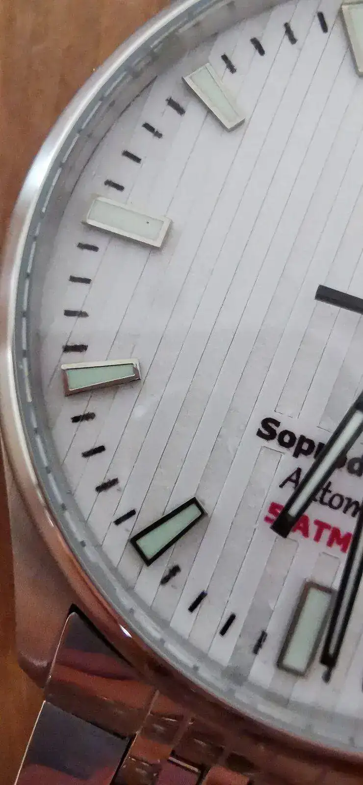

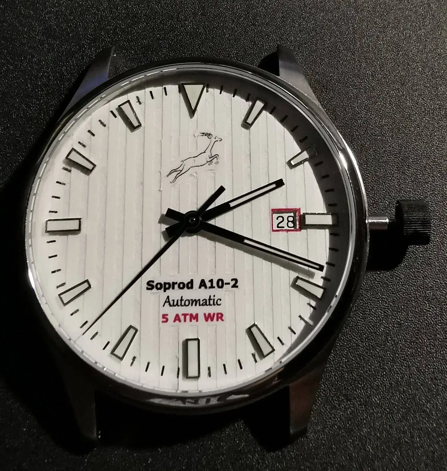

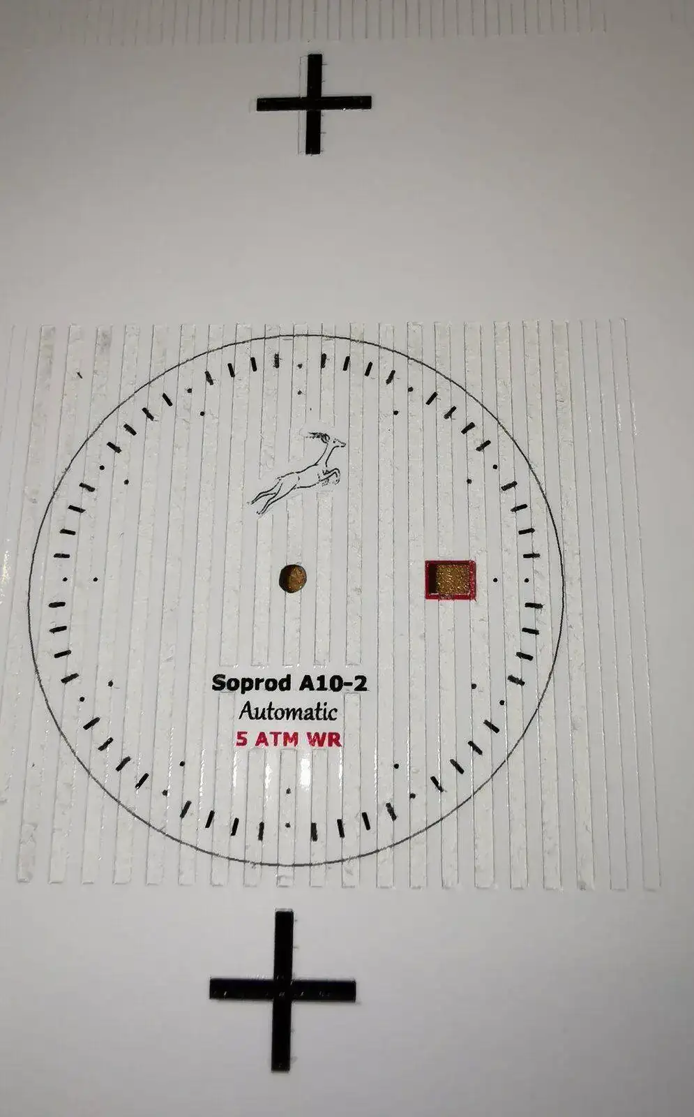

Como se puede ver en las fotos, ya había empezado a trastear con ideas para el dial. Lo quería limpio, blanco, legible, pero tampoco 100% liso, quería que tuviera algo de textura y que jugara con la luz. Finalmente el diseño elegido fue el que sale en las fotos, aunque barajé otras posibilidades también. Quería haber incluido subdivisiones de los segundos pero ahí me topé con las limitaciones técnicas de mi impresora.
Inicialmente le di muchas vueltas a utilizar un dial metálico liso, y darle algún tipo de acabado o tratamiento. Pintura, laca, dios sabe, pero no dispongo de un taladro vertical así que me hubiera resultado imposible hacer los taladros para los pies de los marcadores horarios. Descartado el metal (aunque no para el futuro) pensé que el papel sería buena opción. Mi primera idea fue usar papel liso y arrugarlo, para darle una textura a lo Grand Seiko pero cutre, pero después de varias pruebas no me terminó de convencer el resultado. O más bien no me disgustaba hasta que de repente hice una prueba de impreisón sobre papel fotográfico y un rayo golpeó mi cerebro. Podía hacer cortes con un cúter que sólo llegasen a la profundidad de la primera capa del papel, la brillante, y levantarla. Entonces esa parte quedaría rugosa!
Ver el archivos adjunto 2302212
En cuanto me di cuenta de esto, y vi que era viable, quedó decidido. El dial sería a franjas verticales alternando entre el brillo de la primera capa y el rugoso del papel bond que hay debajo. En vez de hacerlo con cúter, utilicé un plotter de corte para pegatinas de vinilo que tengo. Después de solventar varios problemas técnicos, fundamentalmente el alineado entre el corte y la impresión, finalmente el dial quedó así:

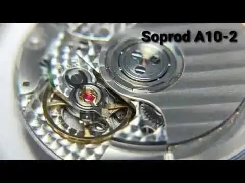

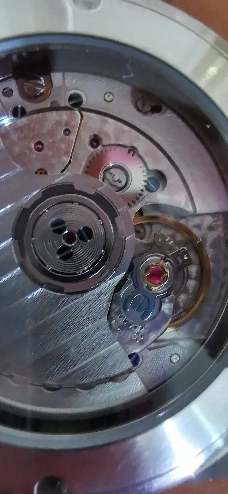

Entra tanto, faltaba por escoger la maquinaria... Sabía que sería 2892 o compatbile, pero... Cual escoger? ETA 2892-2, Sellita SW300, Soprod A10-2, la STP que ni me acuerdo como se llama? Después de darle muchas vueltas, por sus buenas especificaciones, espectacular acabado y por lo poco vista, me tiré por la Soprod. Y qué buena elección! Estoy encantado, va fina fina, el tacto de la corona es fantástico, es muy precisa y los acabados son espectaculares:
Ver el archivos adjunto 2302210
Esta foto no es mía, en la emoción del montaje no hice fotos del movimiento.
La compré en una tienda suiza de Ebay, junto con las agujas. El armís, que es provisional, salió de Aliexpress y los marcadores horarios de la página de Alpha Europe. Craso error, pero bueno, me gusta el diseño que tienen.

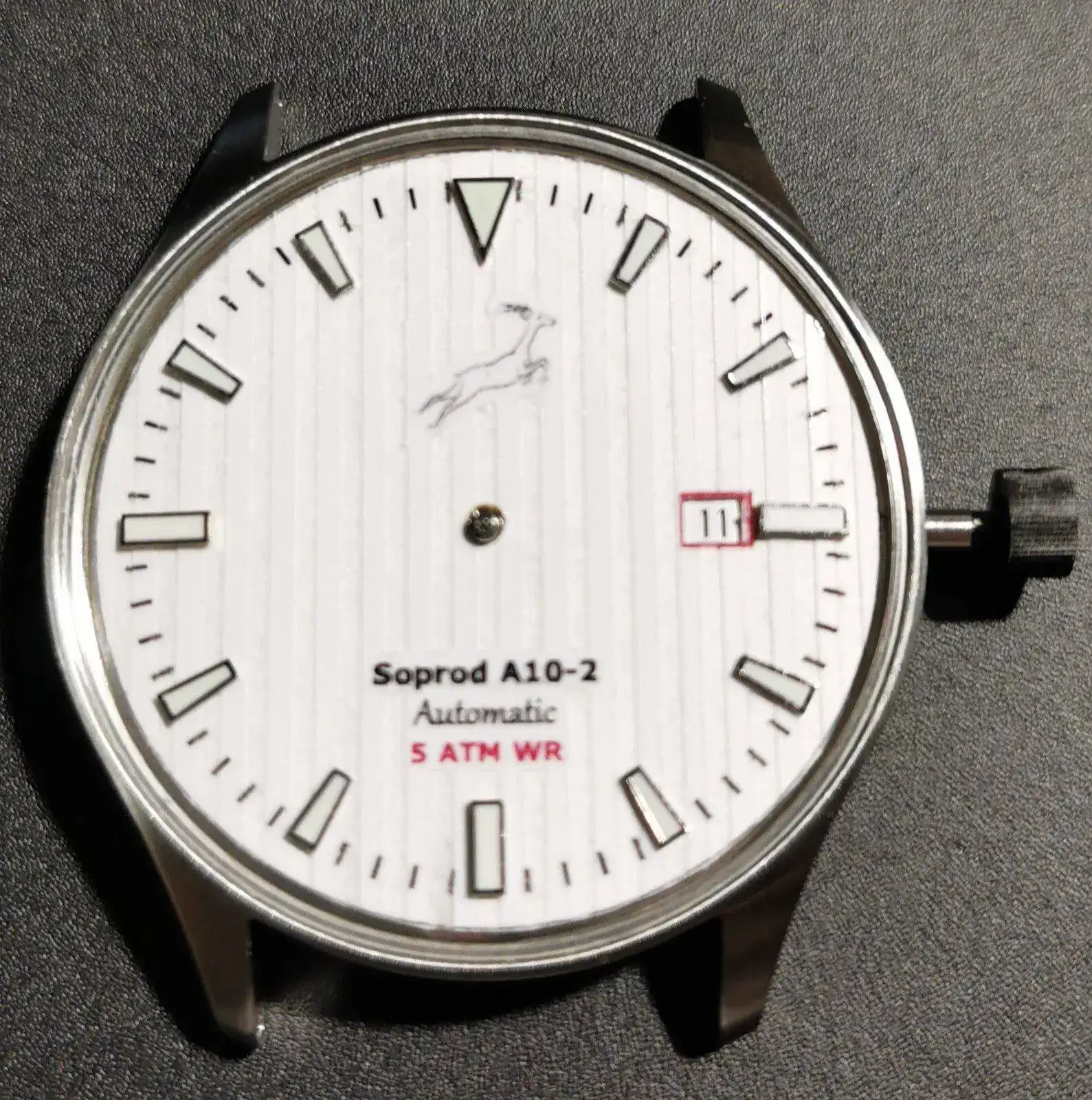

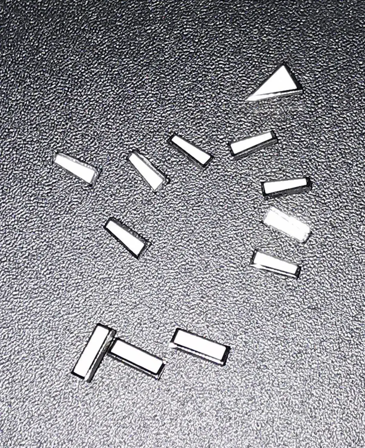

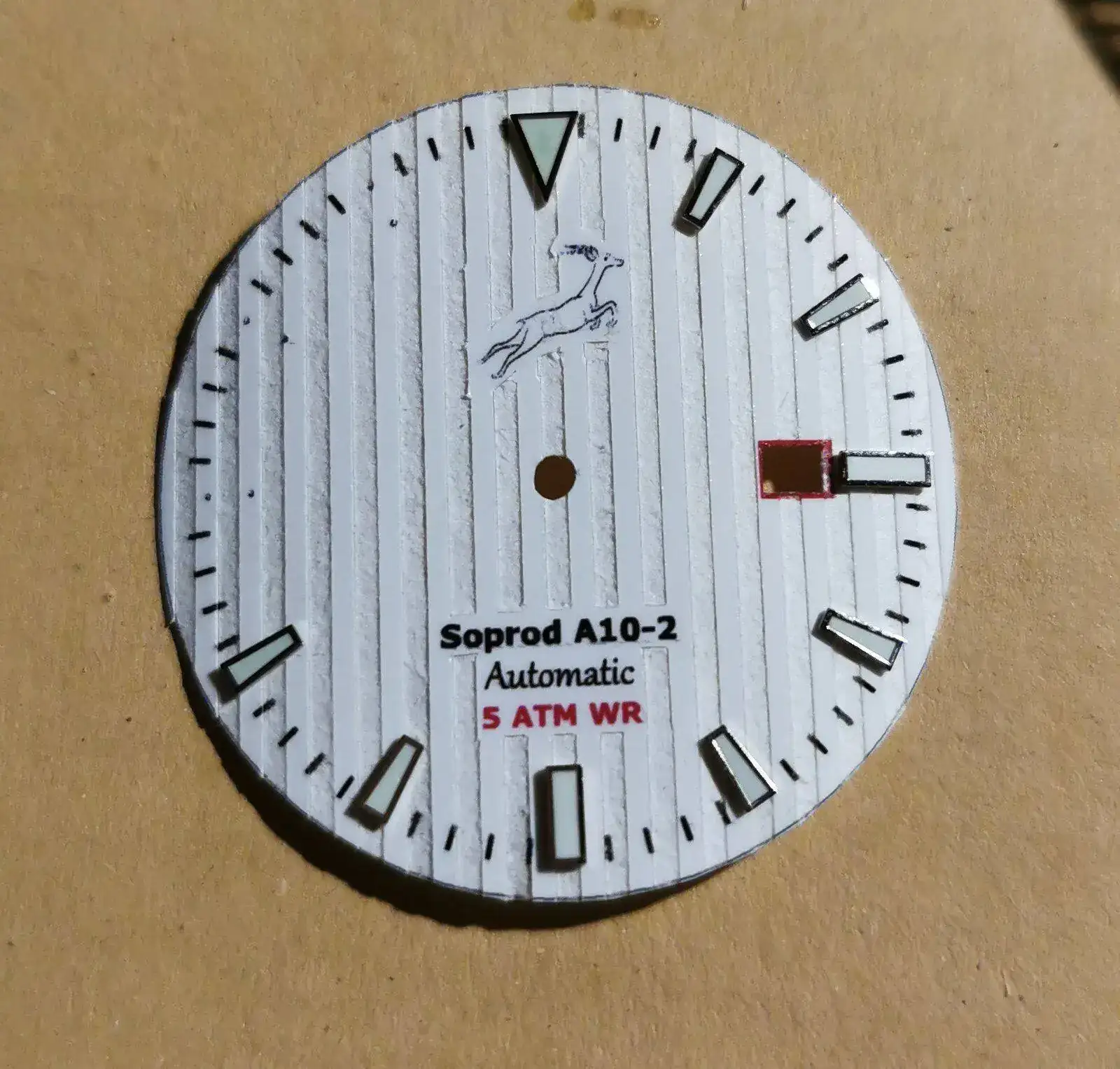

Ayer POR FIN llegaron movimiento y agujas y me pude poner con el montaje. Lo primero, seleccionar los mejores marcadores porque resulta que son TAN malos que el lumen de unos luce mucho más que el de otros... En fin, por 10cts cada uno, tampoco nos vamos a quejar demasiado. Pa la próxima ya lo se
Ver el archivos adjunto 2302213
Acto seguido, el desesperante trabajo de hacer los agujeros al dial, montar cada marcador, sujetarlo con pinzas y darle un punto de superglue por detrás:
Ver el archivos adjunto 2302215 Ver el archivos adjunto 2302216
Casi una horita la jugada, pero aquí no se permiten ñapas, porque cualquier cagada implica que un marcador quede torcido, o fuera de lugar, o cargarse el dial y tener que empezar de cero incluyendo cortar, pelar, imprimir y recortar el dial.

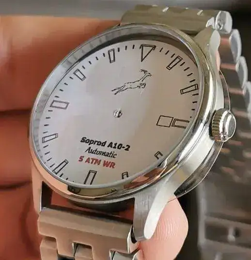

Acto seguido pegué el dial al movimiento con dial dots, que son unos puntitos adhesivos, ya que al ser de papel no tiene pies para engancharlo al movimiento. Una vez pegado, movimiento y dial p'adentro de la caja
Ver el archivos adjunto 2302217
Una vez dentro, colocar agujas muyyyyy cuidadosamente. La del segundero se resistió una barbaridad, y de hecho no entró hasta que no le pasé una broca de 0.25mm. No se si era de la medida equivocada o que estaba muy justa, pero nada, un toque de broca y entró perfecta, sin esfuerzo pero firme.
Colocar el frente de la caja y la tapa trasera y... VOILA! Un reloj!

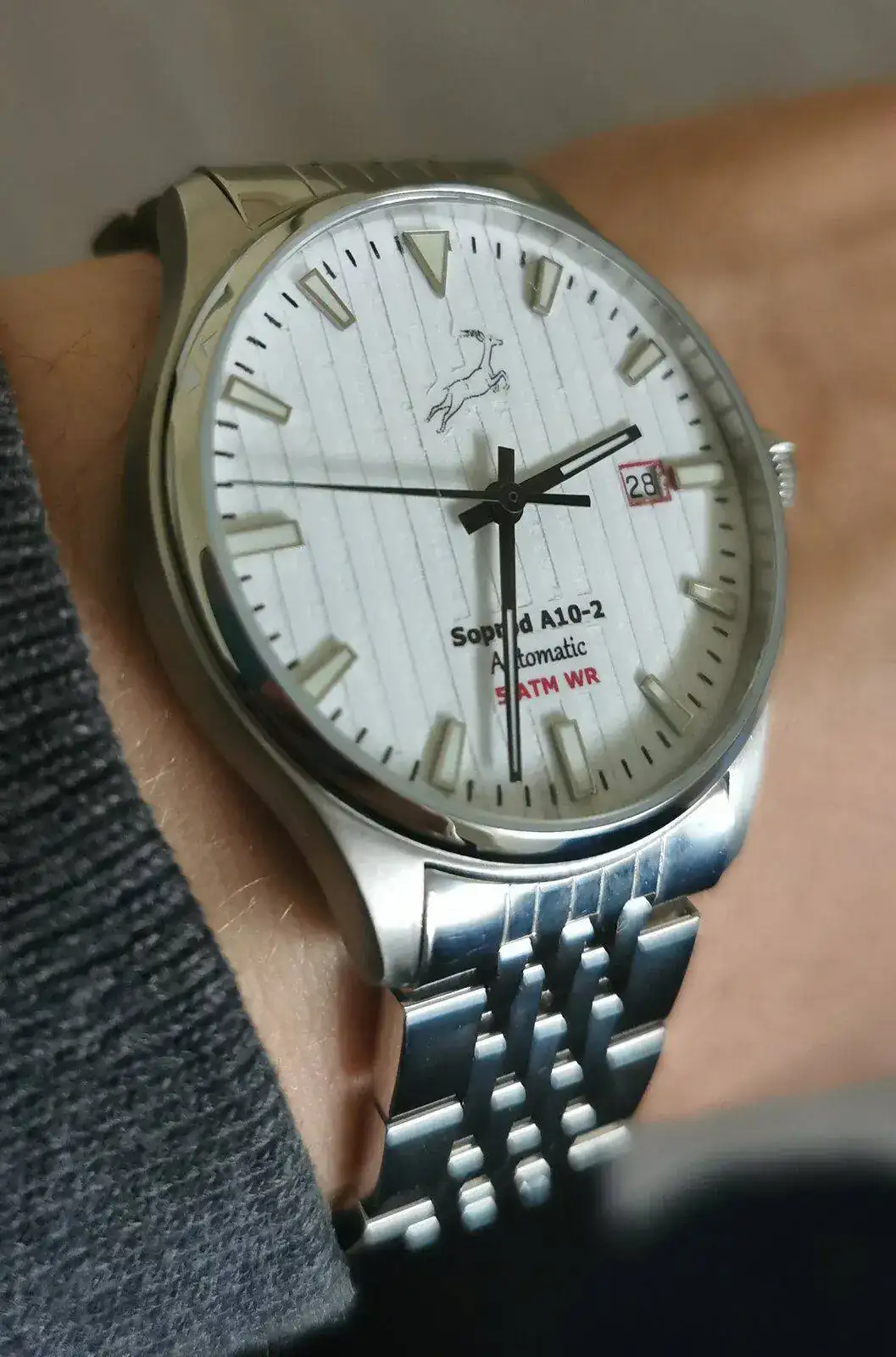

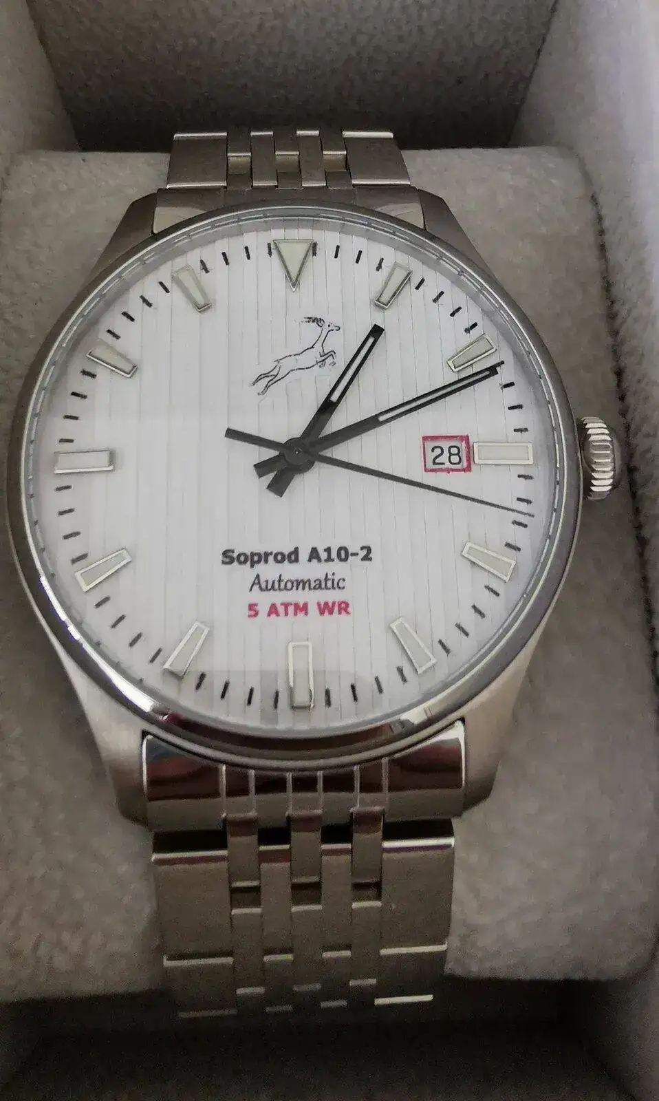

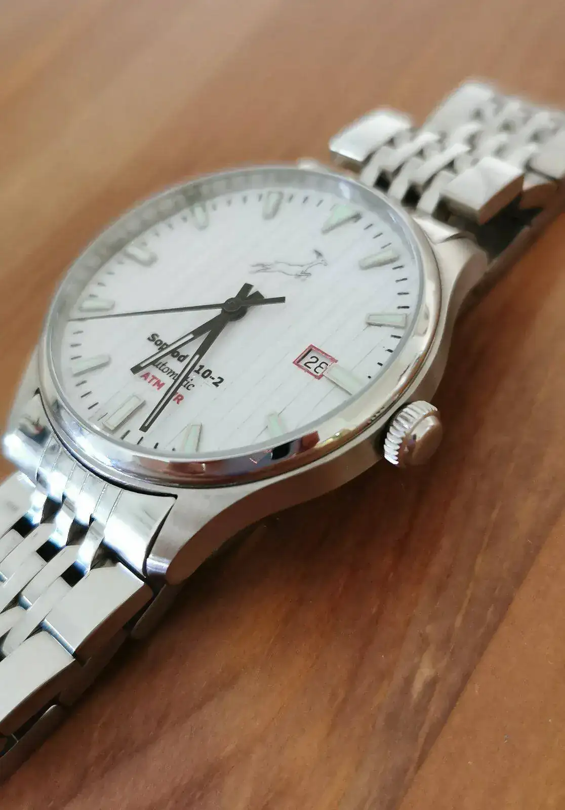

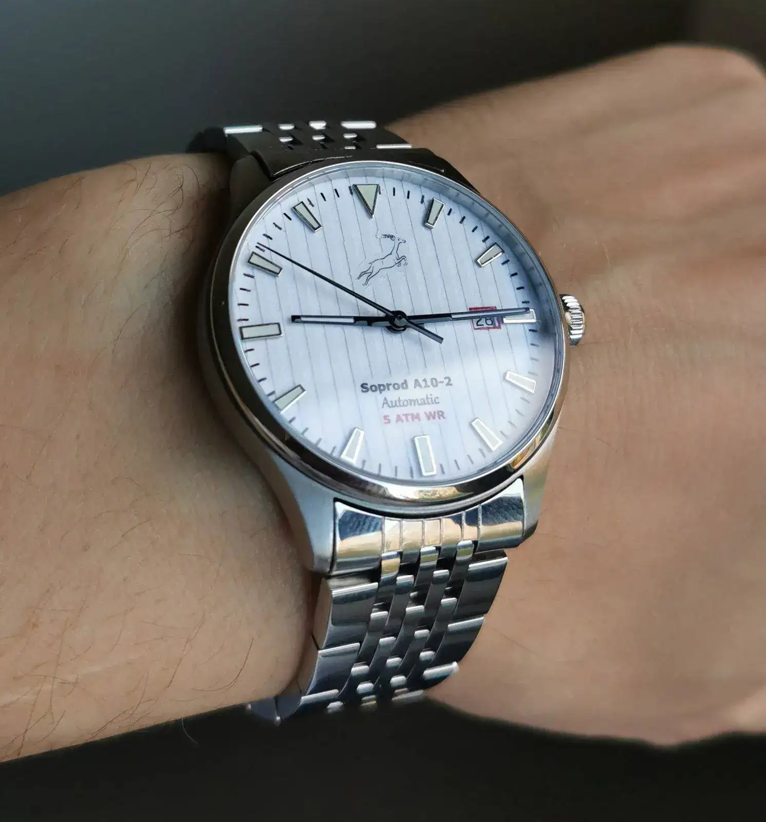

Con la tontería, las 2 y 20 de la mañana... Pero que placer, que satisfacción, que gozo verlo CASI terminado y todo el conjunto por primera vez.
Armís chungo del Ali y primeras fotos:
Ver el archivos adjunto 2302220 Ver el archivos adjunto 2302222

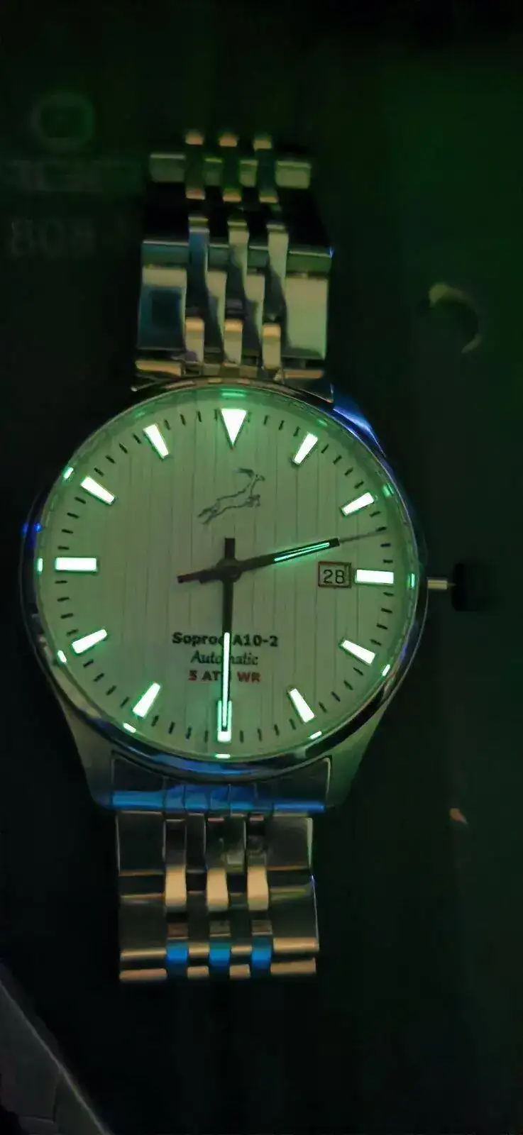

Foto obligatoria del lumen:
Ver el archivos adjunto 2302223

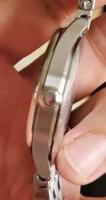

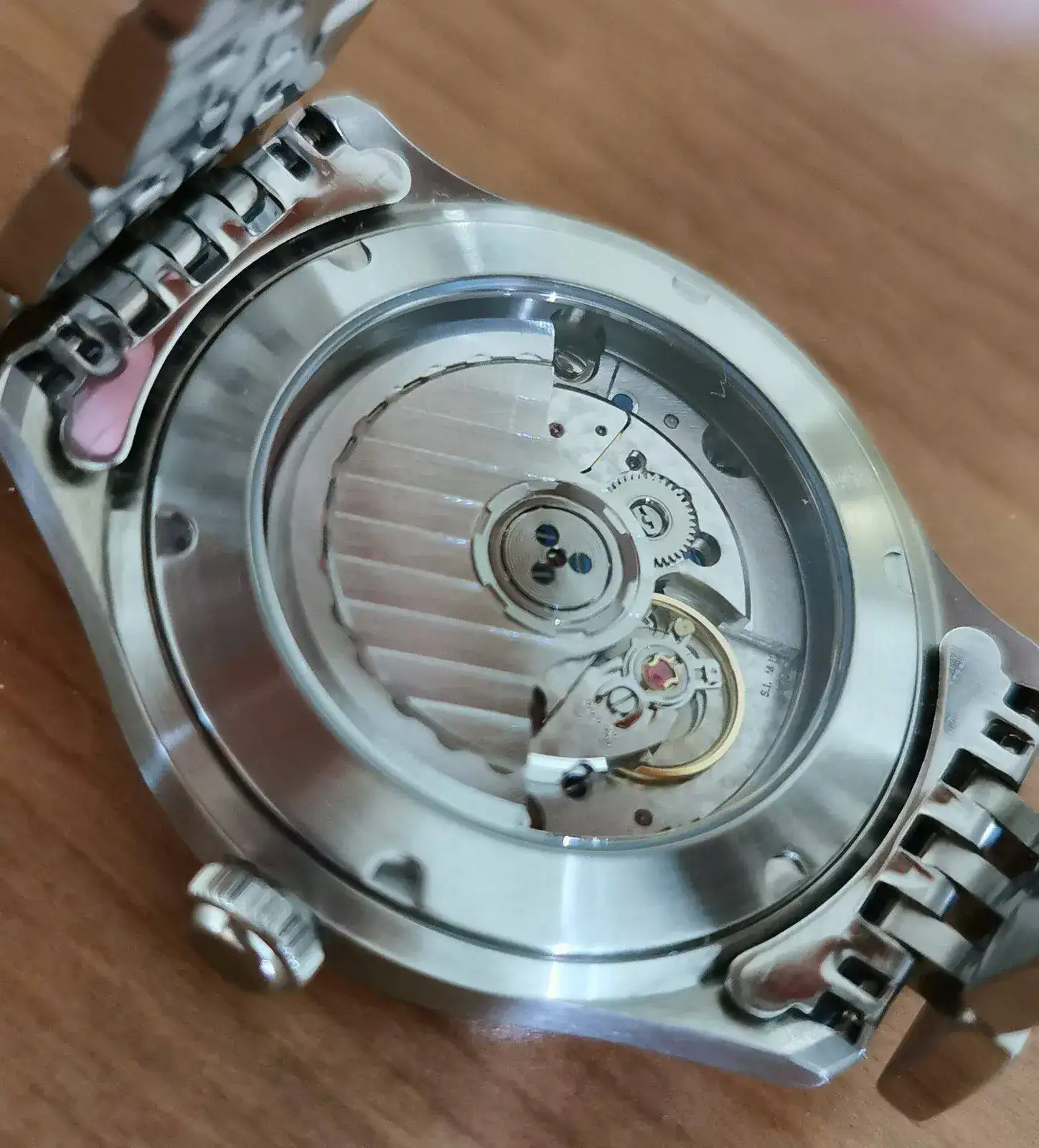

Me quedaba la tija por cortar, pero a esas horas de la madrugada y con visos de dormir, en el mejor de los casos, 4 horitas, decidí que sería mejor dejarlo para el día siguiente.

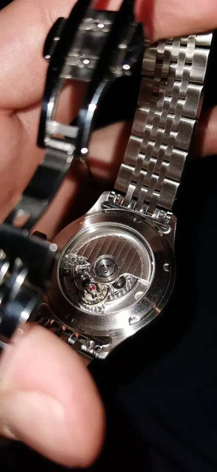

Finalmente, esta mañana con el desayuno me he llevado la herramienta a la mesa del comedor y he dejado la tija a RAS. Menudo estrés, que el recambio de Soprod no es precisamente fácil de encontrar... Y por fin, acabado:
Ver el archivos adjunto 2302230
Ver el archivos adjunto 2302231
Ver el archivos adjunto 2302232
Ver el archivos adjunto 2302234
Ver el archivos adjunto 2302235
Ver el archivos adjunto 2302236
Ver el archivos adjunto 2302237
Ver el archivos adjunto 2302238
Ver el archivos adjunto 2302240
Ver el archivos adjunto 2302241

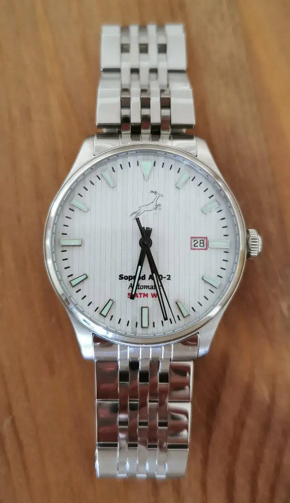

Y de momento, así se queda. Como he dicho arriba, encantadísimo con el resultado, y he disfrutado mucho del proceso.
Mañana le pasaré el cronocomparador con calma, pero de momento, muy impresionado con el Soprod. Va algo rápido, sobre +10s/d, pero eso da igual porque se corrige en 3 minutos con el tornillito. Lo importante es que entre posiciones tiene una variación de menos de 5s. Espero poder dejarlo en +1, como me gusta a mi regular los relojes, sin mayor complicacion.
Y ahora os hago una pregunta... El armís es una castaña, y no me acaba de gustar... Que le pondríais vosotros? Piel negra? De otro color? Buscar un armís de 20 que le vaya bien? He buscado y no encuentro mucha cosa que me guste... No se, este tema está por resolver, a ver si me echáis una mano.
Espero que os haya gustado! Y por supuesto toda crítica constructiva es más que bienvenida
