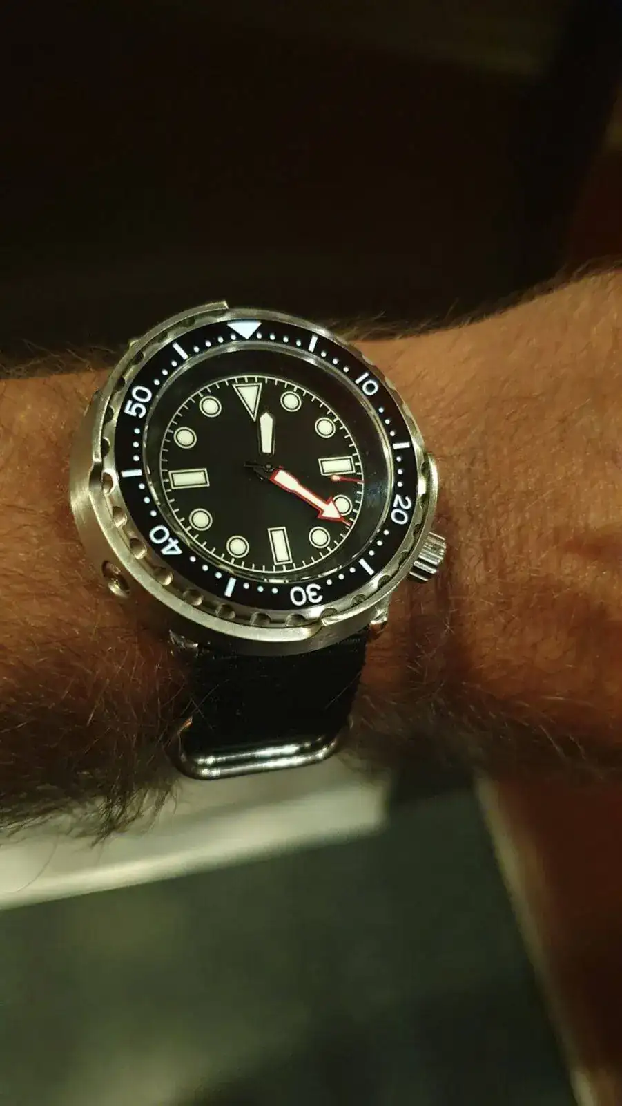

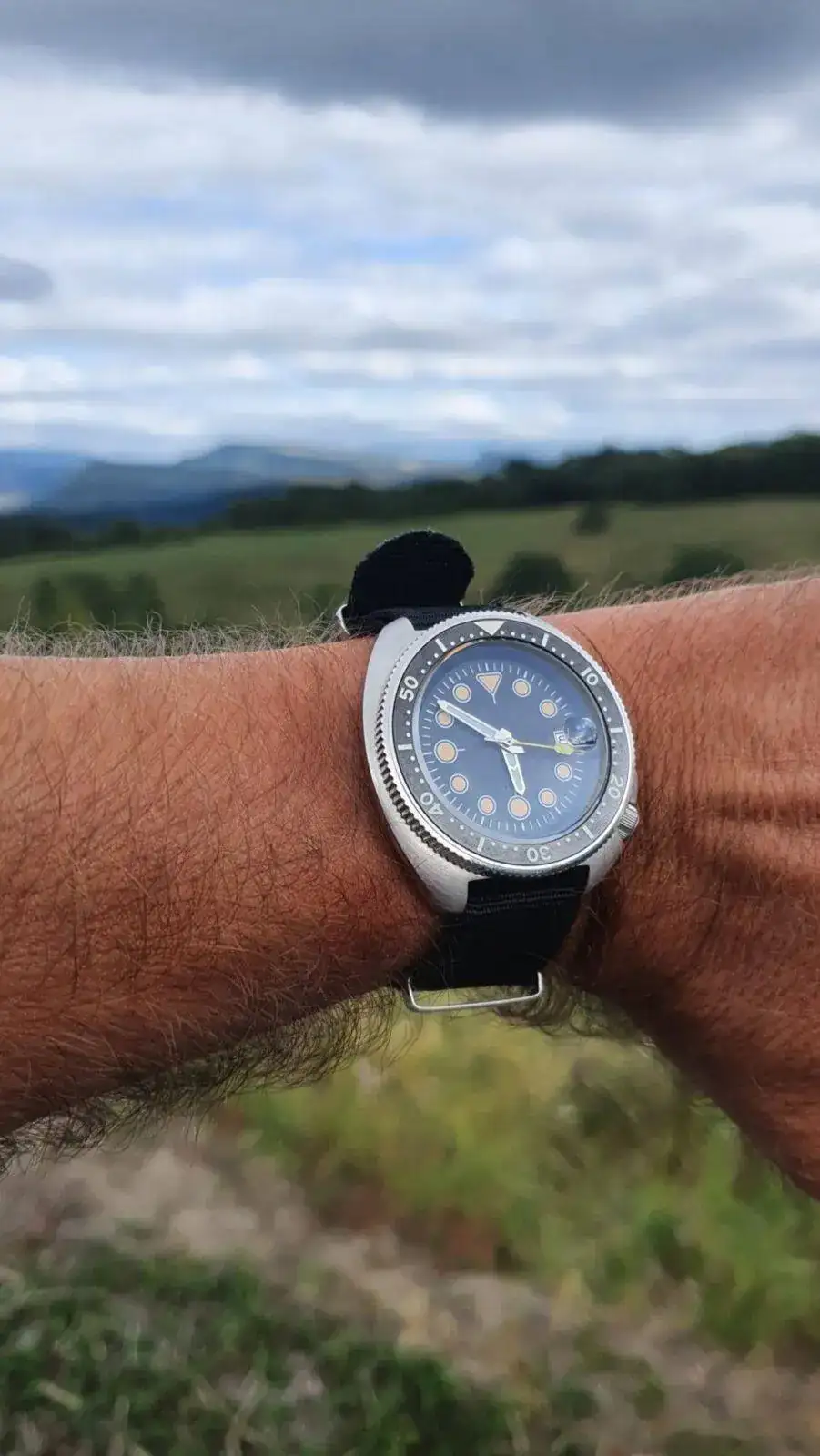

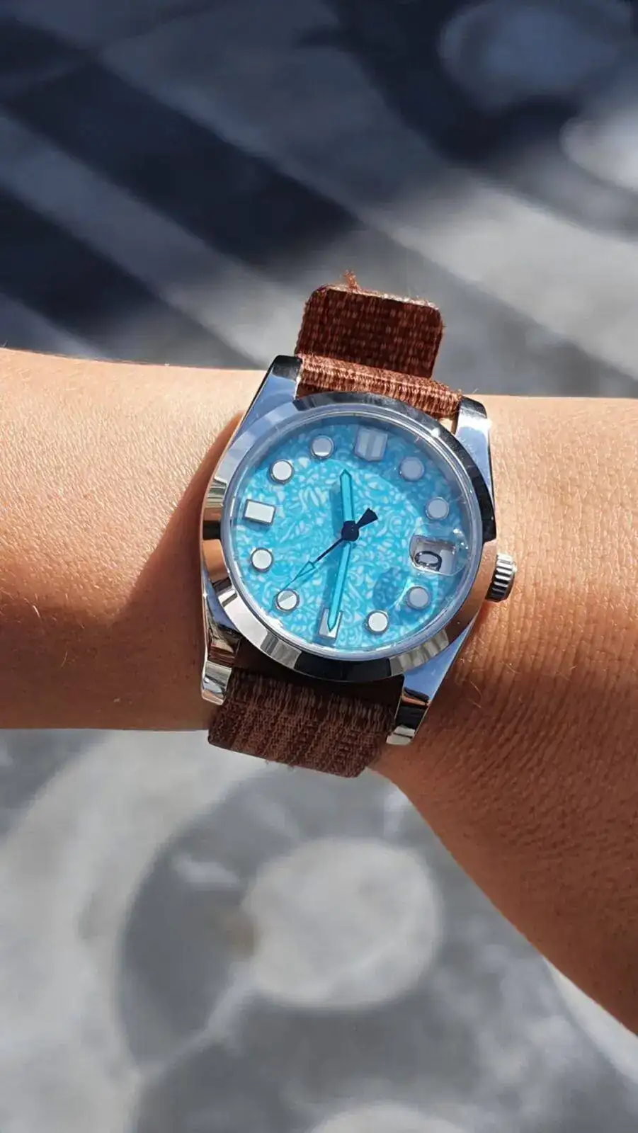

Hay un mundo ahí para hacerte relojes al gusto. Estos son solo algunos de los que he montado para mí o para mi chica.
Reacciones: tachi1979, Canosso, sgilberte y 4 más

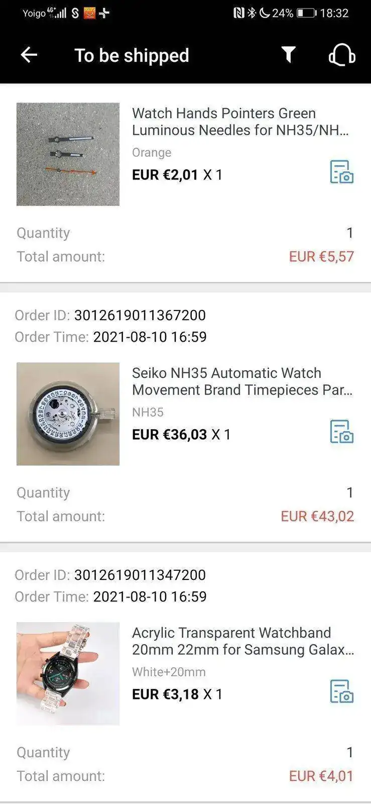

Gracias! No va a quedar una cosa muy "sería" pero tampoco es esa la idea, la idea es que sea baratito y divertido y además que pese poco para poder usarlo cuando salga a entrenar con la bici. Si l le entra agua pues oye, aprendo a desmontar, limpiar y engrasar un calibre, y en el peor de los casos si se jode/lo jodo son 40€.

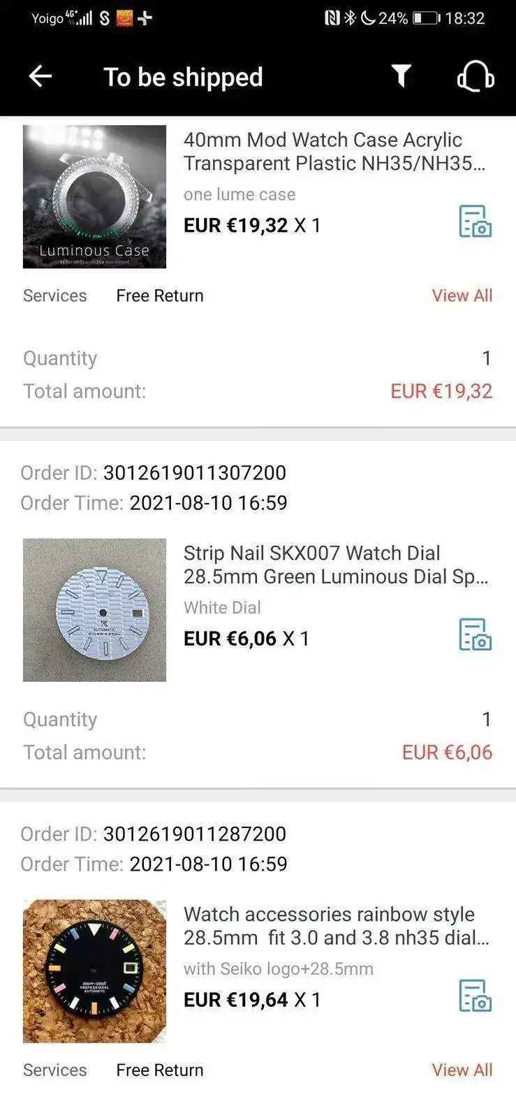

AliExpress me ha cobrado directamente el IVA de cada pedido, pero creo que no los aranceles, así que no se si me apuñalarán en correos aún así... Y espero que no, porque como cada pieza es de un vendedor distinto, vienen todas por separado y como me pretendan cobrar los gastos de gestión aduanera por el mísero 4% de arancel que tienen los relojes y piezas, me va a salir más caro el collar que el perro... Acabo de caer ahora que lo has mencionado tu...
Asco de nuevas normas aduaneras. Al final voy a pagar 90€ por lo que podían haber sido 70. Por 70 si que me hubiera parecido baratiiiiiisimo
EDITO!!! Por lo visto todo lo inferior a 150€ paga IVA pero no aranceles. Lo más caro es el calibre, que son 40 pavos, y ya he pagado IVA sobre todo así que en principio, apuñalamiento evitado. Lo que casi seguro que no me evito es que los paquetes se tiren un mes en aduanas, ya que tendrán que comprobar concienzudamente que no les estoy estafando sus 18€ de IVA

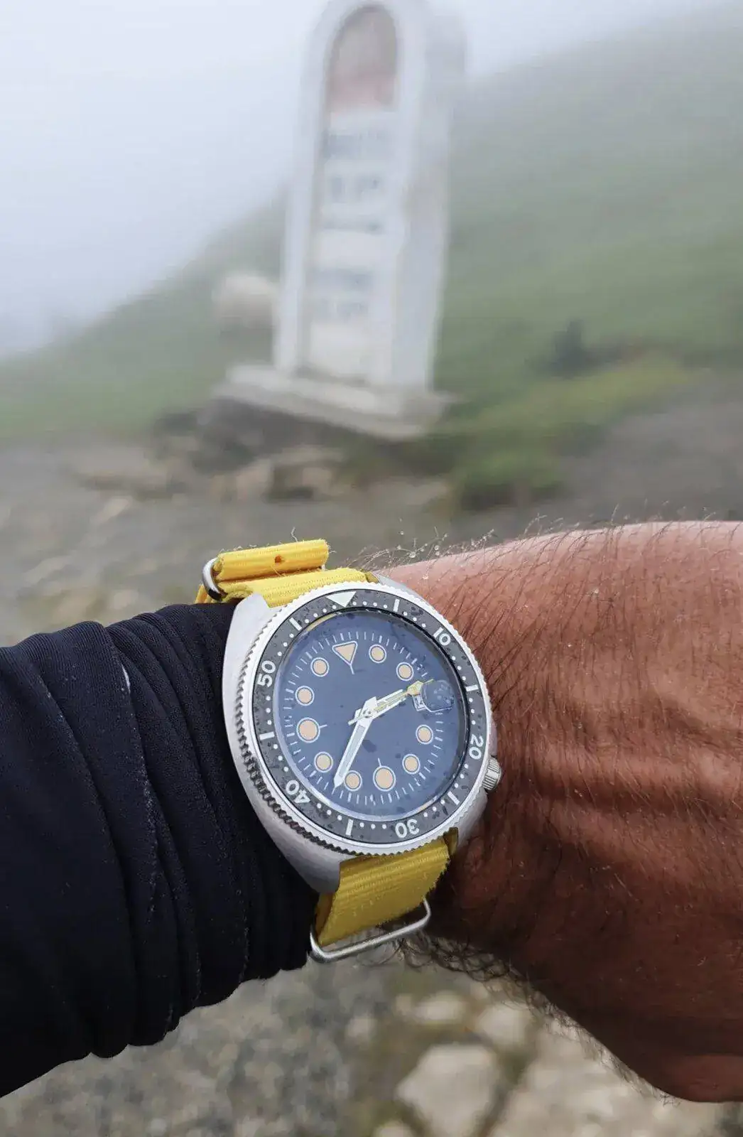

¿para entrenar con la bici? Te presento el modelo 'Domestique', específico para puertos pirenaicos en julio.
Reacciones: DrSlump, tachi1979, Kaboom y 2 más

No es el reloj más ligero, eso es verdad. Tiene una caja de acero bastante masiva, jeje, y zafiro, y cerámica. El carbono de la bici no es de Ali, por cierto. Quizás el siguiente... Si quieres ligereza, quizás con titanio y una correa elástica.

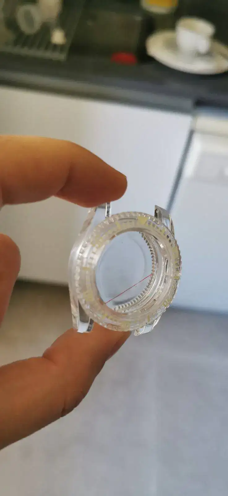

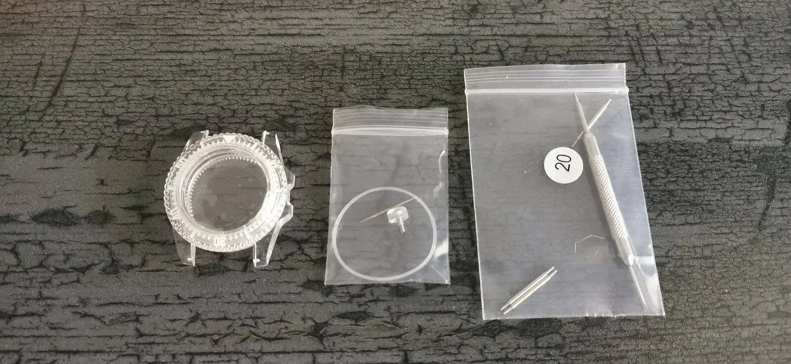

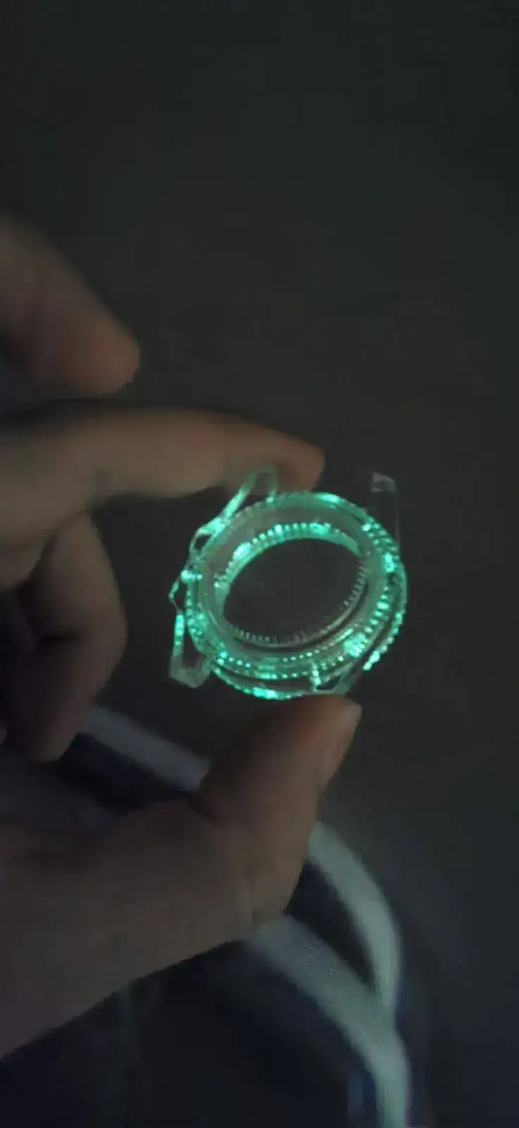

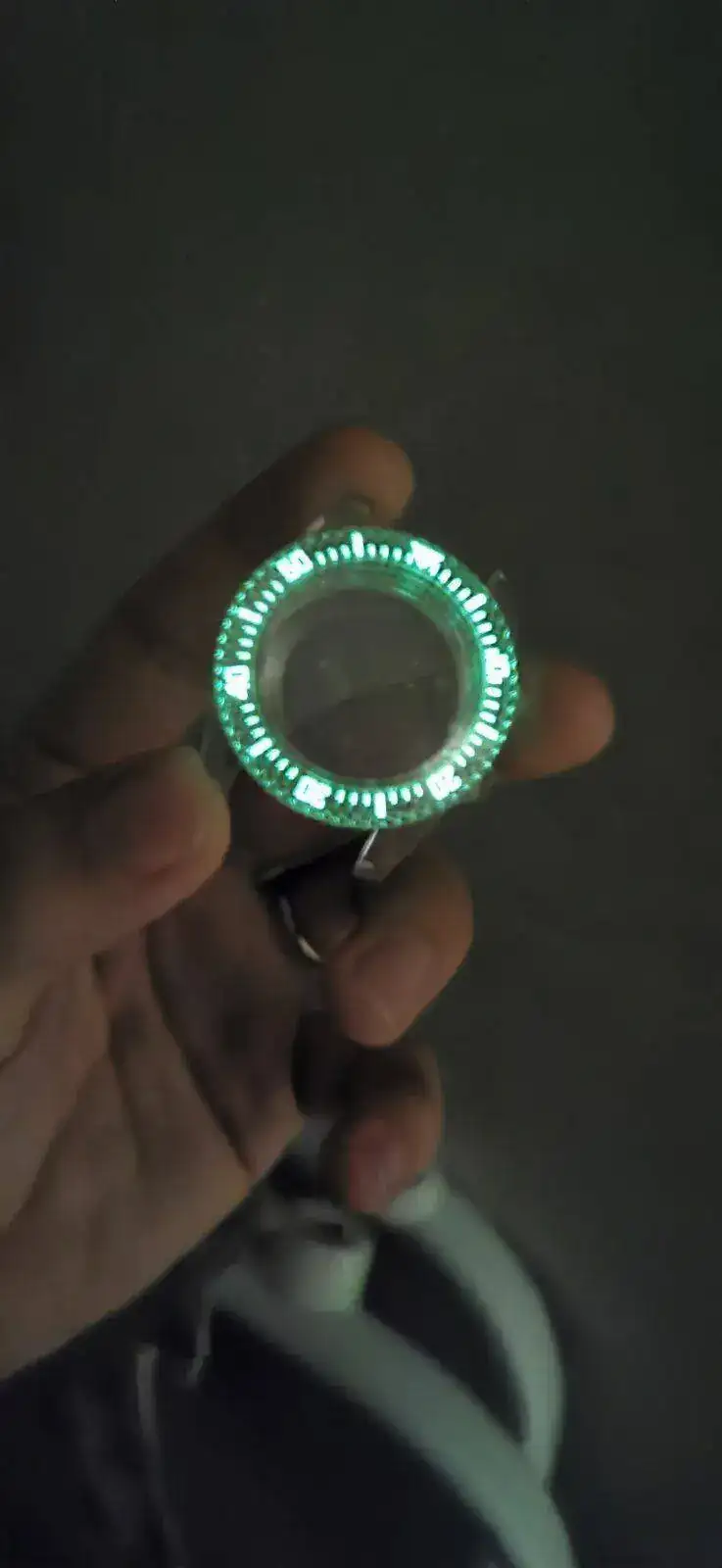

Bueno pues ya empiezan a llegar cosillas. Lo primero la caja.
Caja, tapa trasera, junta, corona, tija larga (q joder, teniendo en cuánta que la caja solo vale para nh35, se podían haber tirado el rollo y mandarlas precortadas no?) 4 barras para la correa y un útil para ponerla y quitarla, bonito detalle.
Ni pesa nada, y está claro que se va a rayar con mirarla. El bisel es unidireccional de 120 clicks y tiene más juego que Maradona, pero bueno no le vamos a pedir más a una caja de plástico no? El lumen brilla mucho y el efecto con el plástico transparente es guapísimo. No creo que dure mucho pero bueno, ver matización anterior.
