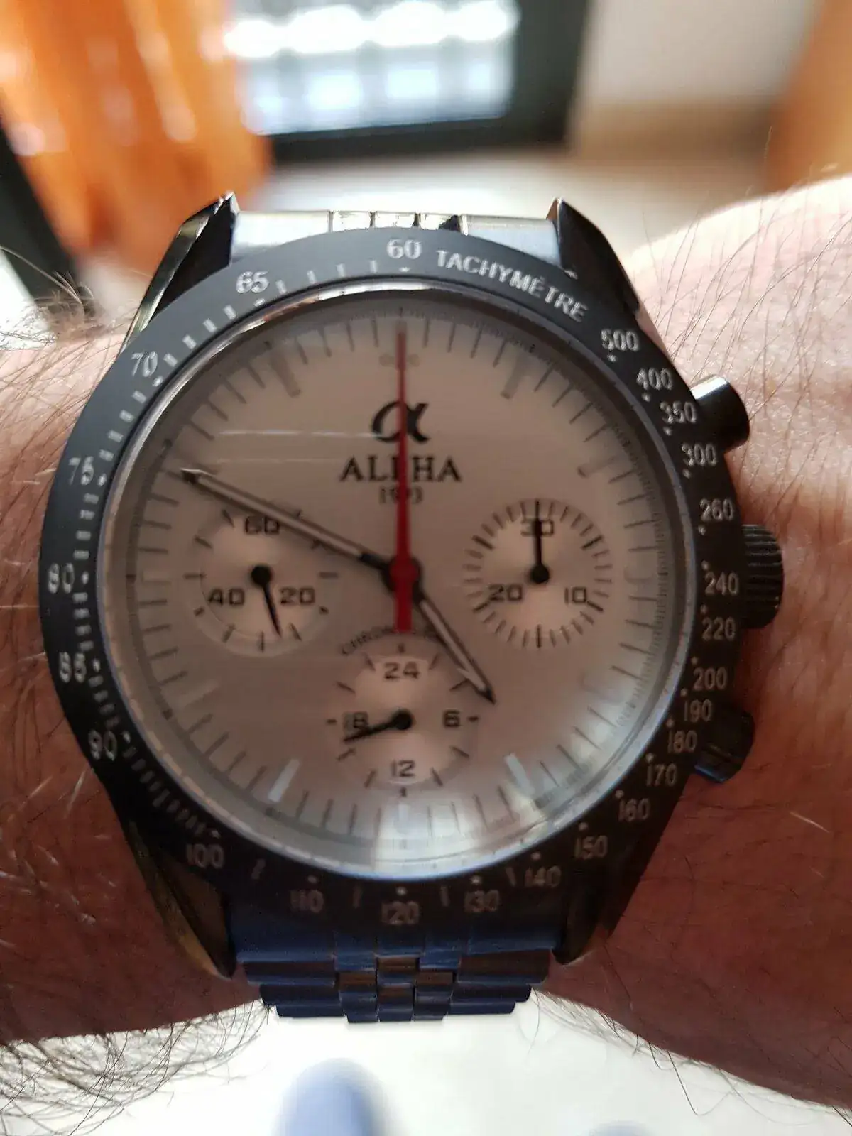

Aquí el mío:
Pues ya llegó. El nuevo no tiene el problema anterior, pero me temo que le he encontrado otra cosilla... Cuando pongo el crono , la aguja de los segundos (la roja) no se mueve tan "suave" como yo esperaría. Es como si se moviera a saltitos, parecido a como si fuera de cuarzo, pero saltando con mayor frecuencia sin llegar a lo que sería la frecuencia "normal" en la que sería casi imposible ver los saltitos. Tengo también un alpha daytona con el mismo movimiento y no tiene el mismo síntoma, por eso me dí cuenta. Por lo demás funciona bien y no veo que lo anterior haga que retrase o adelante el reloj. Vuelvo a estar en el dilema de si pedir otro cambio... igual simplemente le estoy pidiendo demasiado al reloj, no se.
La verdad es que no puedo opinar mucho respecto de ese "síntoma", pero puedo aportar que en muchos videos de YouTube, donde presentan relojes, he visto ese funcionamiento "a saltos" o simil cuarzo, y no me gustó nada.
Yo esperaba que un automático tenga movimiento continuo y suave, pero ya veo que no siempre es así.
Tal vez algún entendido en el tema nos pueda ilustrar y decir si esto es aceptable o no, si todos los automáticos debieran ser continuos y suaves, etc.
Sólo puedo decir que en el mío no ocurre. La trotadora va igual de suave que en uno normal a 21.600 vph.
