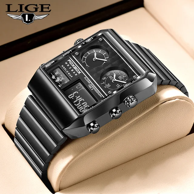

Creo que éste puede ser tu "GMT" :
LIGE-reloj-anal-gico-de-acero-inoxidable-para-hombre-nuevo-accesorio-de-pulsera-de-cuarzo-resistente.jpg_640x640.jpg
Reacciones: Tempraneitor
  • #12
Si, creo que lo mejor va a ser alguna opción de este tipo, jejeje.
Al principio lo vi claro para retomar la idea de comprar el GMT mecánico, pero siendo prácticos ...
Muchas gracias!
