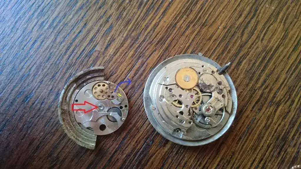

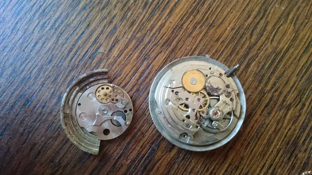

Hola a todos estoy empezando hacer mis pinitos en esto de la relojería y quiero empezar desmontando la maquinaria de un Duward continual diplomatic..mi pregunta es si podéis decirme como puedo sacar la masa oscilante ???
Es una eta 2472..
En otras maquinarias lleva un tornillito pero en este no veo nada..gracias y un saludo a todos..

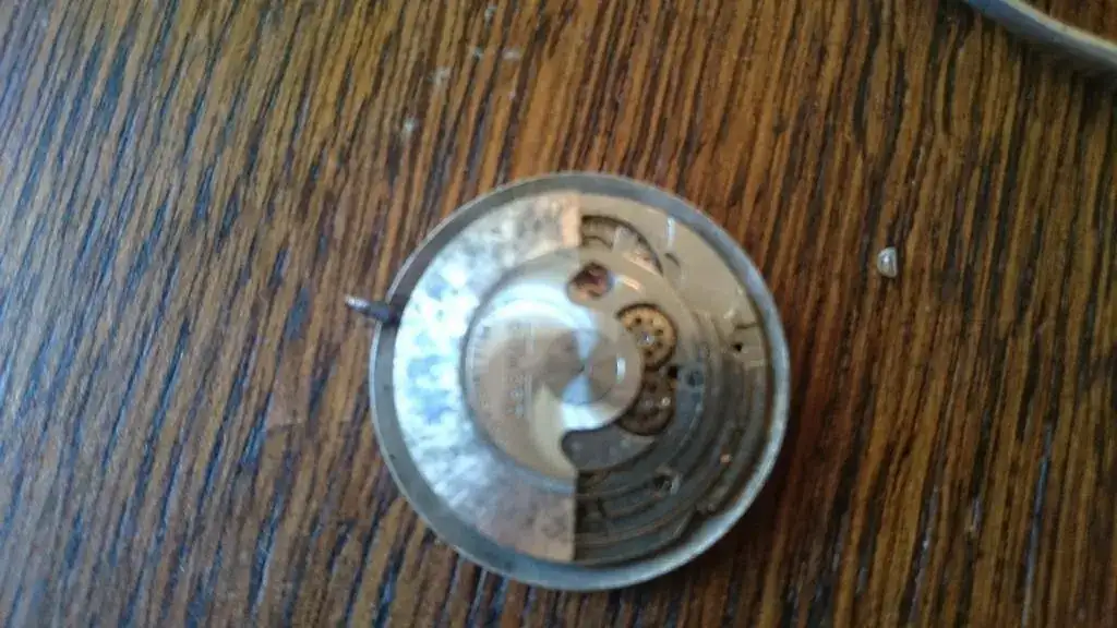

Ya está fuera..veo que va todo una pieza..

te voy a decir que éso que ves ahí (flecha roja) es un tornillo para desmontar el rotor.
La flecha azul es para girar esa palanquita y poder retirar las ruedas inversoras...
y podés girarla con un destornillador en la muesca a tal efecto (flecha amarilla):

Hazle caso al maestro, te habla la voz de la sabiduría, no es un calibre para hacer pinitos, sin haber podado un bosque primero, te lo dice alguien muy obstinado.
Pero si decides que palante, mira y remira lo que haces antes de desmontar nada y fotos muchas fotos de como van las piezas antes de quitarlas.
Ese rotor o masa lleva cuatro ruedas, dos por delante y dos por detrás y tienen su orden de colocación y su tamaño.

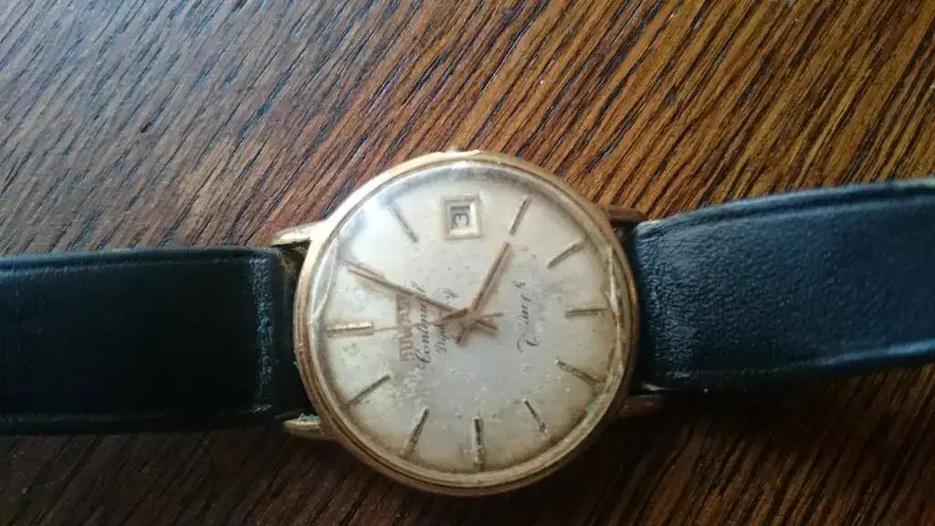

Muchísimas gracias a los dos, iré desmontado muy despacio lo que pueda y luego veremos aquí.os mando una foto de la esfera, yo creo que necesita una restauración..gracia..un saludo
