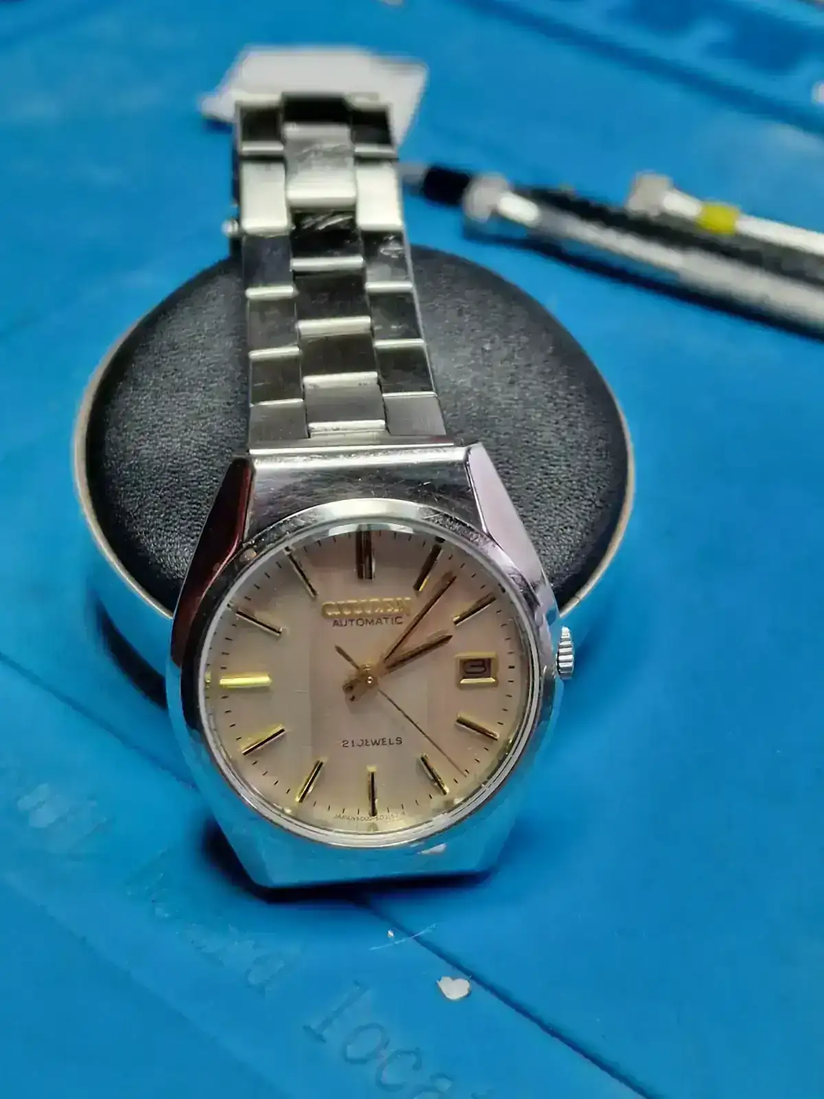

Pues nada, hoy he tenido tiempo de desmontarlo y la solucion a sido mucho más fácil de lo que parecía, se había abierto la tapa del barrilete y eso atascaba todo el movimiento.
Adjunto foto del bicho acabado, que llevaré este finde y si está correcto la semana que viene se va para wallapop
