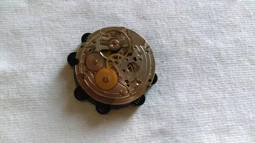

Buenas amigos foreros!!! En esta ocasión les escribo para comentarles que empezaré con mi primera restauración de un reloj mecánico (un Haste de Luxe pero con movimiento automático Steelco algo que me sorprendió cuando lo abrí) y quisiera saber si podrían darme unos consejos y/o contarme sus experiencias y les agradecería mucho si alguien conoce algun portal sobre los movimientos de Steelco o si tienen fotos o vídeos que me puedan servir de guía.
También tengo que admitir que no tengo idea de como rearmar el módulo del fechado y el sistema de remonte así que algunas fotos sobre estos me ayudarían bastante.
Espero que las imágenes sirvan un poco de ayuda.

evidentemente se trata de un movimiento ETA pisblemente 2873 o parecido,
cuyo calibre está grabado debajo del volante,
por favor fijate con lupa qué numero de ETA es y de ahi te paso la guia técnica específica.
Una buena idea es ir tomando fotos a medida que se desarma,
más con movimientos a los que no se está habituado.

Gracias Golipo en la platina dice JA 2472 ETA
Sabes si la gasolina blanca es adecuada para limpiar los metales??
Debés referirte a algo que acá se llama solvente,
que se evapora bien rápido.
diría que sí, siempre que sea lo más inodora posible,
y que no deja casi residuos aceitosos al evaporarse.
Generalmente usás dos frascos, por lo menos, uno para lavar, otro para enjuagar.
Cepillo de cerdas blancas bastante firme (los medio-grandes de arte, sintéticos, entán bien)
La guía técnica de ese calibre:
A tener en cuenta que el calibre 2450 es la base de esa familia de movimientos a la cual pertenece el 2472.
Por eso dentro de la guía va a haber varios casos de desarme, aparte del tuyo
algunos tienen doble calendario y otros no lo tienen,
así que buscá el tuyo específico.
Otros sitios de la web con bien ilustrados services del mismo calibre, pueden ayudarte:
https://www.watchrepairtalk.com/topic/4422-eta-2472-service-walkthrough/
La ficha general de Ranfft para ese calibre, dodnde salen datos técnicos
y algunos interesantes como familia de calibres, fechas, dimensiones de cuerda y agujas:
http://www.ranfft.de/cgi-bin/bidfun-db.cgi?10&ranfft&&2uswk&ETA_2472

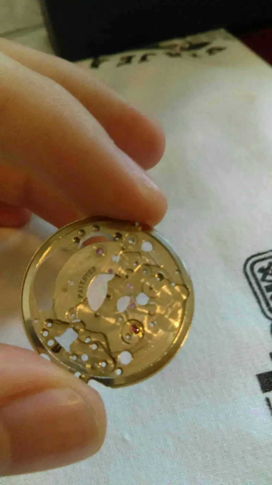

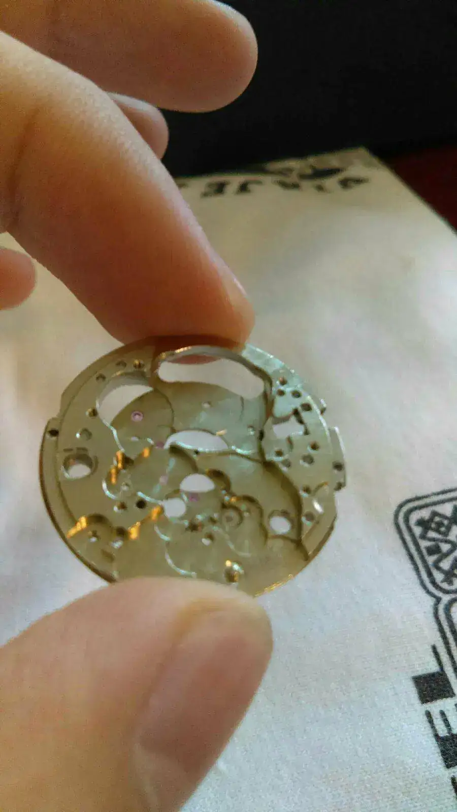

Hola Álvaro podrías decirme por favor a que corresponden las siguientes piezas porque ni en los planos ni en las fotos les he hallado lugar yo pienso que van con la tija ya que el reloj aun no se puede remontuar, de casualidad sabes a que parte corresponden?
Gracias
Ya encontré fotos, gracias
