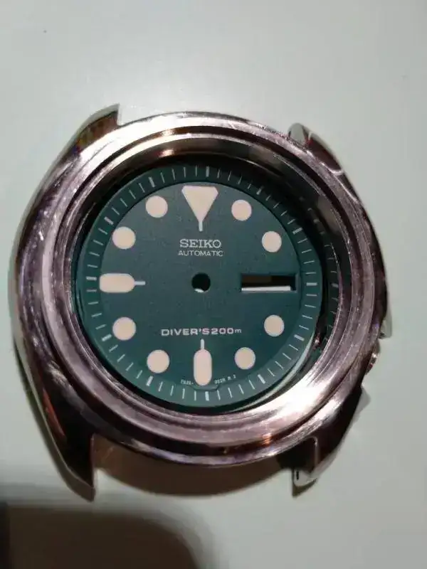

Buenas noches a todos.
Ante todo, sé que hay un lugar específico para preguntar y dudas para Seiko y allí lo he subido pero o no pillo a los compañeros expertos o no me conocen o yo no sé pero en tres hilos que he creado en distintas fechas, 0 respuestas, por eso, vuelvo ha colocarlo aquí, donde sé que hay muchos expertos y por lo menos algunos me conocéis.

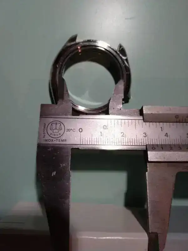

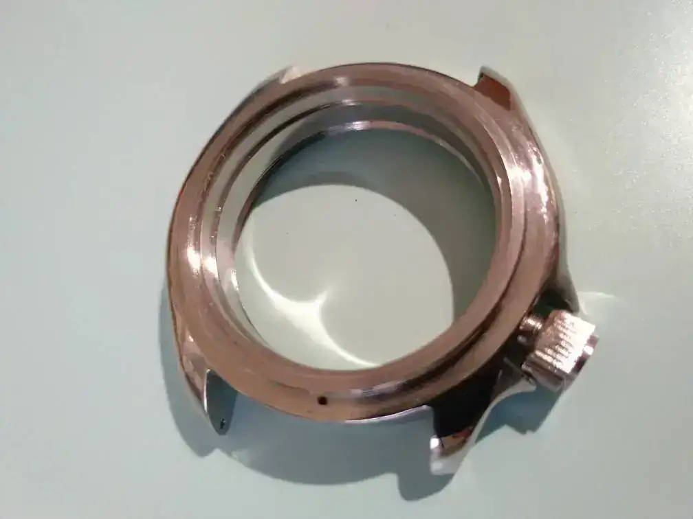

En un lote que compré hace tiempo, me vino esta caja de Seiko pero no se a que modelo corresponde, me podéis echa una mano, gracias por anticipado.

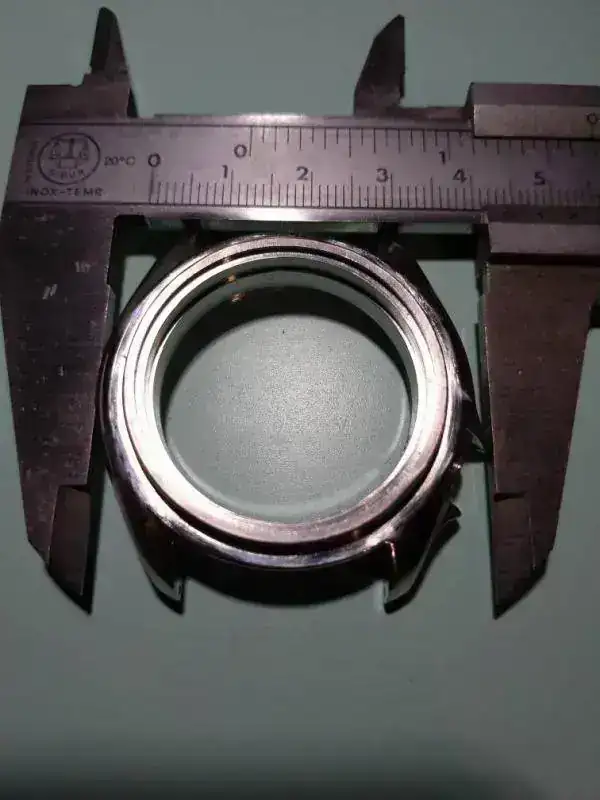

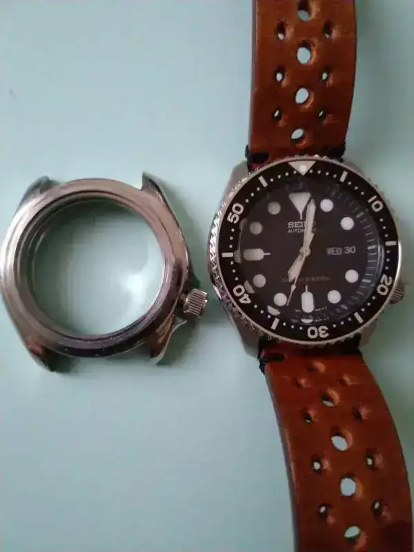

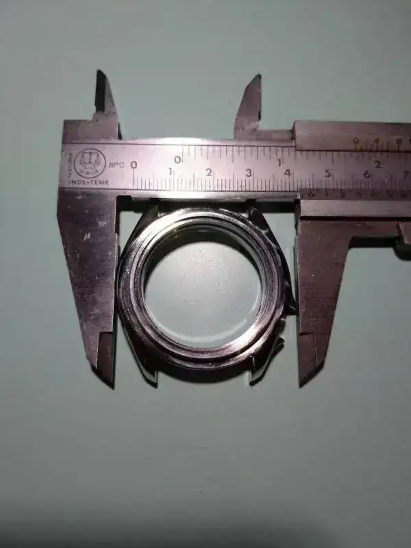

Mide 45mm#

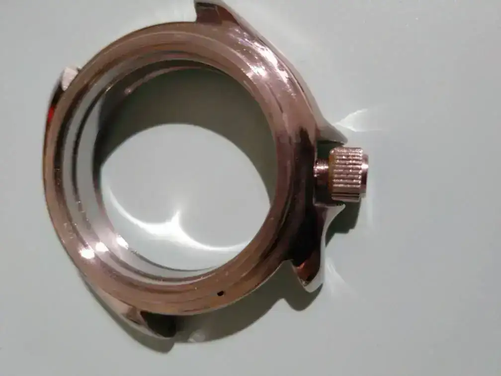

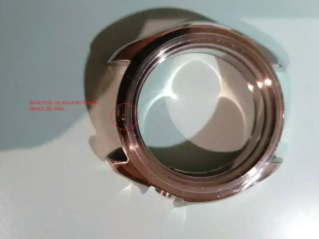

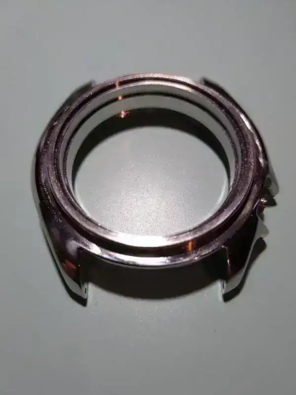

Solo tiene un agujero para el aro de retención del bisel.

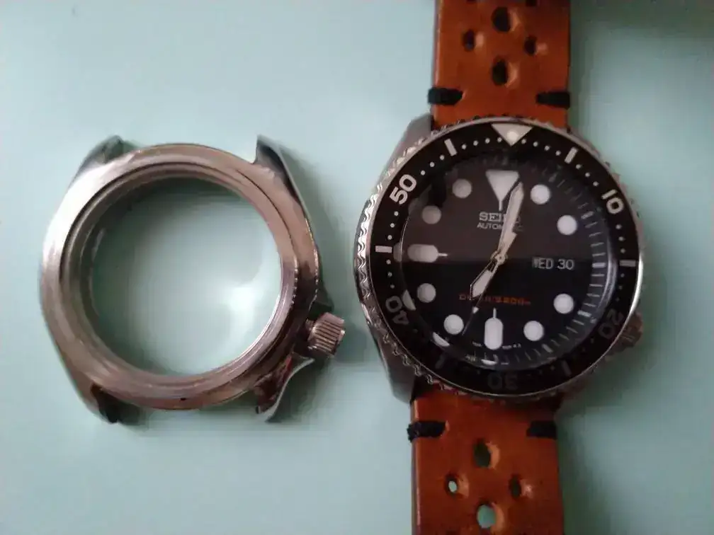

Aunque entra el bisel de un 007 cuesta girarlo y eso que no tiene el aro de retención

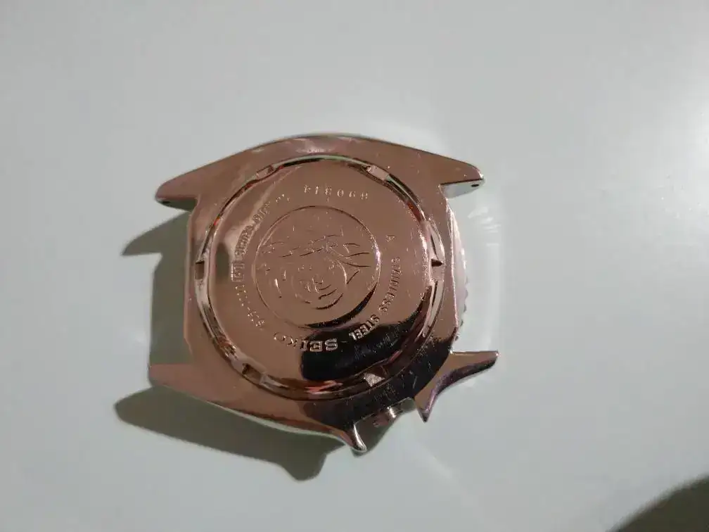

La tapa trasera del 007 se le acopla perfectamente
Cristal mide 31,9mm
Parte interna 29mm

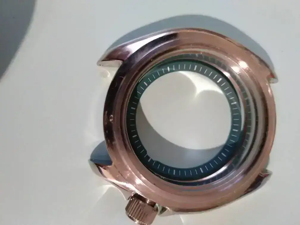

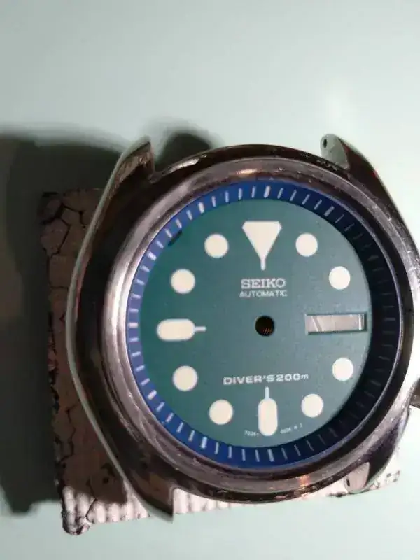

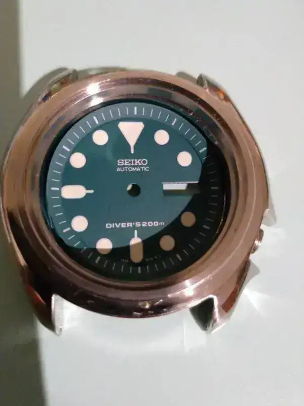

Como podéis comprobar, ni el dial ni el aro minutero, le valen son pequeños

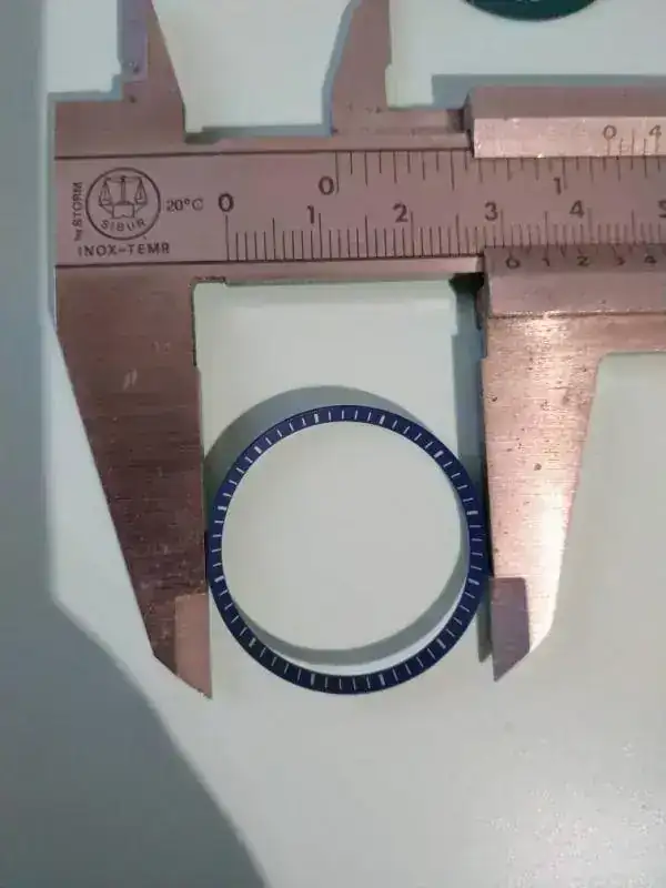

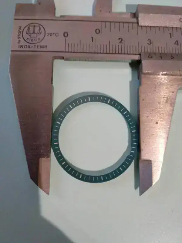

En cambio este aro minutero sí le entra, no tengo ni idea de donde ha salido, de alguna compra.
Comparativa de los aros
La corona del 007 tampoco le entra es pequeña

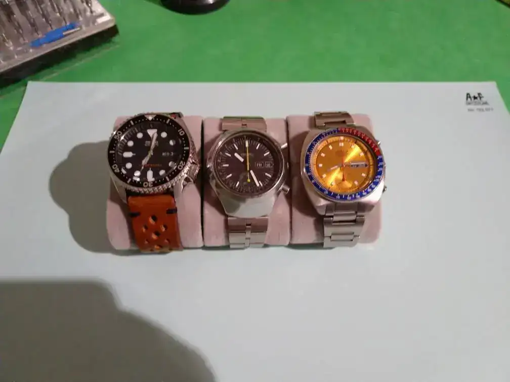

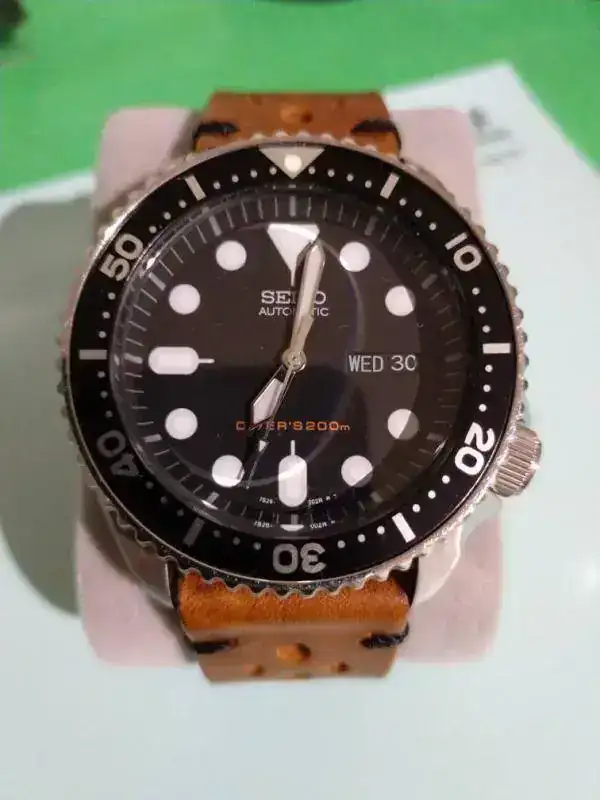

Os dejo mi pequeña colección de Seiko, me gustaría que fueran más originales pero hay lo que hay, todos montados, aceitados, afinados por un servidor.
Mi 007 modificado con calibre 4R36A
Gracias por vuestra ayuda y saludos.

Buenos días P.G. gracias por tu interés.

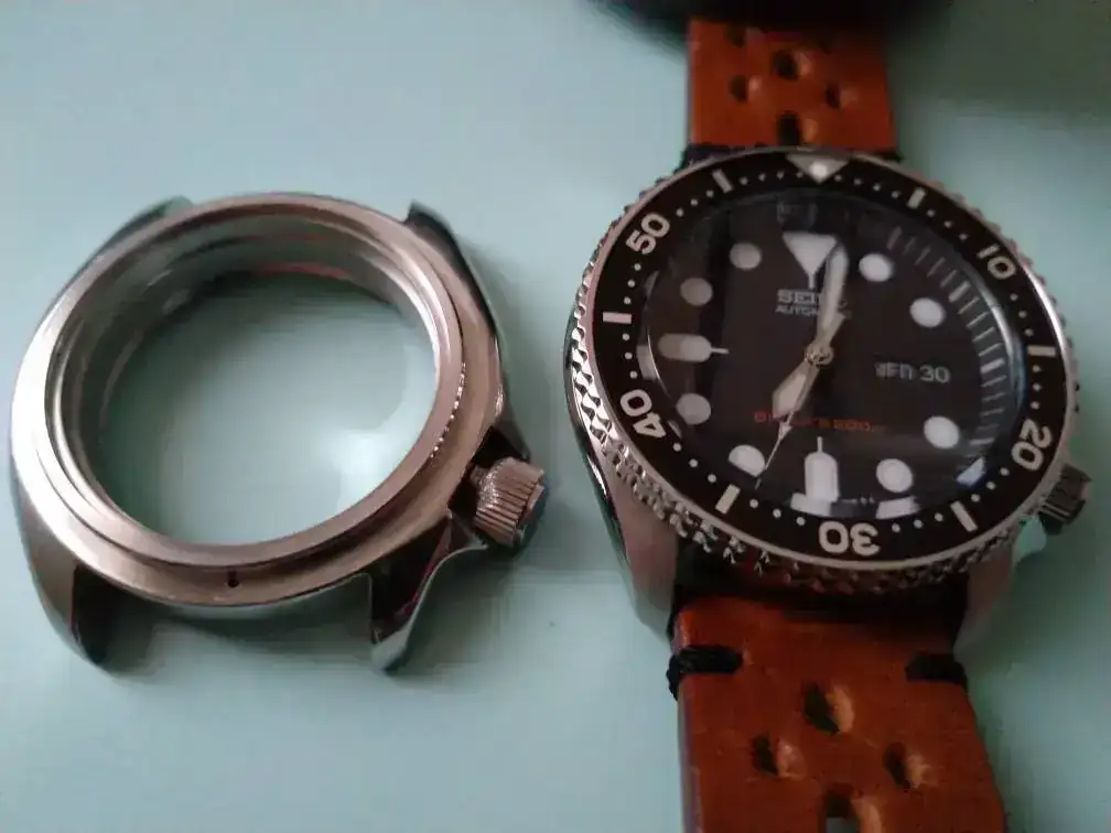

La tapa aunque encaje no corresponde con la caja ya que la tapa trasera pertenece a un 7s26-0020 pero la caja es más grande y ni la corona, ni el bisel minutero, ni el dial de un 7s26-0020 le valen, el bisel y el dial son pequeños y la corona también no entra ni puedes enroscarla.
La caja de la derecha es de un 7s26-0020 (el conocido como 007)
Igual no se aprecia porque uno mide 44 y el 45 mm.
La corona de ahí no pasa y la corona es de un 7s26-0020
El aro minutero es pequeño y se cuela hasta el fondo
El aro minutero 007 mide +/- 28,5mm
El aro que si le encaja mide +/- 31mm
Como se puede comprobar el dial baila en su interior y como podéis comprobar se vé entre las 9 y 10 el rebaje del dial
La caja del 007 tienes dos inserciones para el aro de retención del bisel
Y esta caja solo tiene un agujero
Ya no sé que más pistas os puedo dar pero seguiré investigando.
Hola bonita colección la de tus Seiko.
No será la caja de un Monster o Baby Monster digo así a la azar por las dimensiones.
Saludos intrigado por saber el desenlace.
