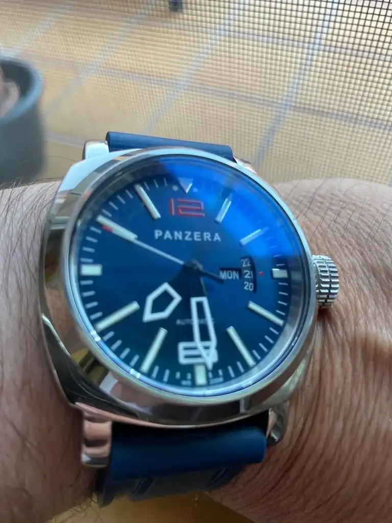

He preguntado en las relojerías que me habéis recomendado solo por la estaquidad me piden 45€ y la reparación habria que verla
Me quedo en el corte y veremos que pasa por 70€
Si las manecillas digamos que se han "salido" o desplazado hacia donde esta el cristal... es decir, se han movido hacía arriba, puede ser algo que puede arreglar
cualquiera, pues se trata de sacarlas todas y volver a presionarlas. Quizá se hayan "salido" y se encuentren atrapadas por la aguja del segundero, quizá incluso
puedan tener algo de "baile" que demuestra que simplemente se han salido del eje. Eso es sencillo, yo lo he hecho con alguno que tuvo parecido problema con
el minutero. Para manejar las manecillas yo pongo un film de esos de los alimentos, para que no salten ni se dañe la superficie del dial.
Sin embargo, resulta más preocupante que sean las dos al mismo tiempo. Aqui es donde yo también solo soy capaz de dar opiniones de "cuñao", pero a no
ser que solo se haya desengranado y no roto alguno de los engranajes (suele ser raro), no vayas con la idea de que te vaya a costar menos de que una
revisión entera.
Sin verlo al menos en video, no creo que nadie, por muy experto relojero que sea, te pueda dar una opinión mucho más concreta. Preparate para lo peor
y si luego es menos, te llevas una alegría.
Parece que se soltó la de los minutos la de las horas parece que se mueve pero no está paralela

Ayer tuve que volver se enganchaba el segundero con la aguja de los minutos
Me dijo que no me preocupara
La verdad es que es el reloj más barato que tengo y que más dinero me he gastado en el
Pero me gusta y va de lujo
Es una operación relativamente sencilla, ten en cuenta que para hacerle un servicio y quitar la esfera, primero quitan las agujas. Además es un buen momento al recolocarlas para hacerle algún ajuste, como el que te haga el cambio de día lo mas cerca posible cuando las agujas marquen las 12.

Me ha dicho el relojero que no pasa nada que lo dejara bien
Que la manecilla entra a presión y habrá cogido holgura
Espero que a la tercera sea la definitiva
una reparacion poco costosa y facil, no tendras problemas en recolocarlas, pero menuda calidad de reloj para que salten las agujas
ya nos contarás como termina todo, pero parece cosa de poco.
