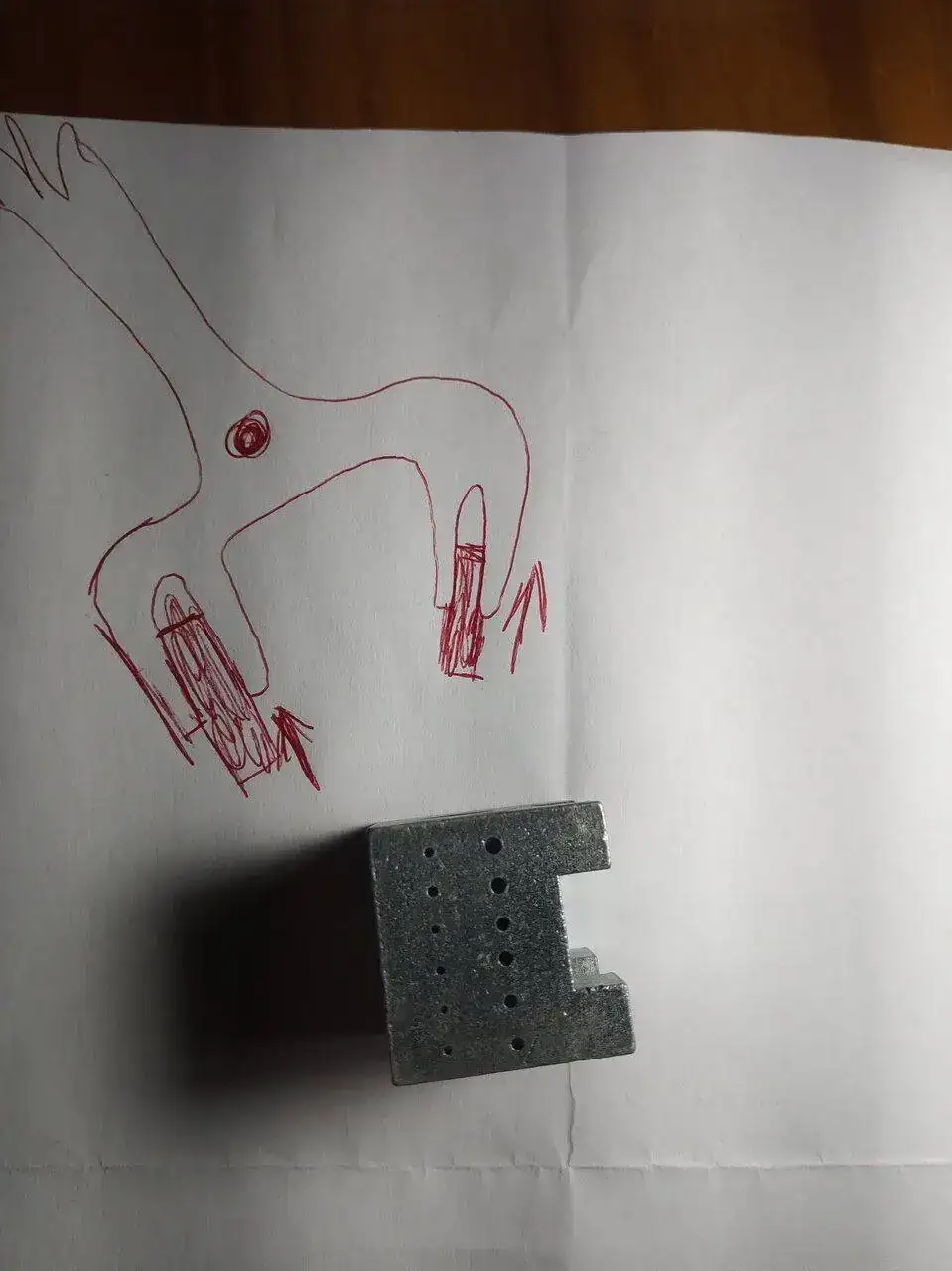

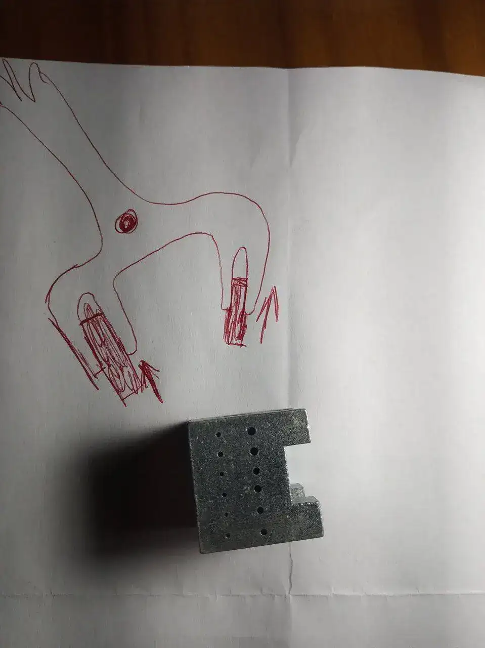

Con pivotes quise decir las dos levas que tocan la rueda de escape
Pones el ancora en un tas similar a ese que te muestro de manera que las levas hagan plano en el. Ten en cuenta que los rubis son mas anchos que el ancora. Lo que sobresale de grosor del rubi para arriba.
Con las pinzas, presionas como te indico en el dibujo. No tienes que hacer nada de fuerza. Solo es hacer el amago de que vas a hacerlo. Con eso bastara. Si sigue igual, lo haces de nuevo un poquito mas pero siempre sin pasarte.
Ostias con razón no te entendía, mi ancora es recta y sin rubíes, mañana te paso una foto
Ahi tienes el dibujo. Se entiende que la pinza presionaria una punta el rubi y la otra el ancora.
