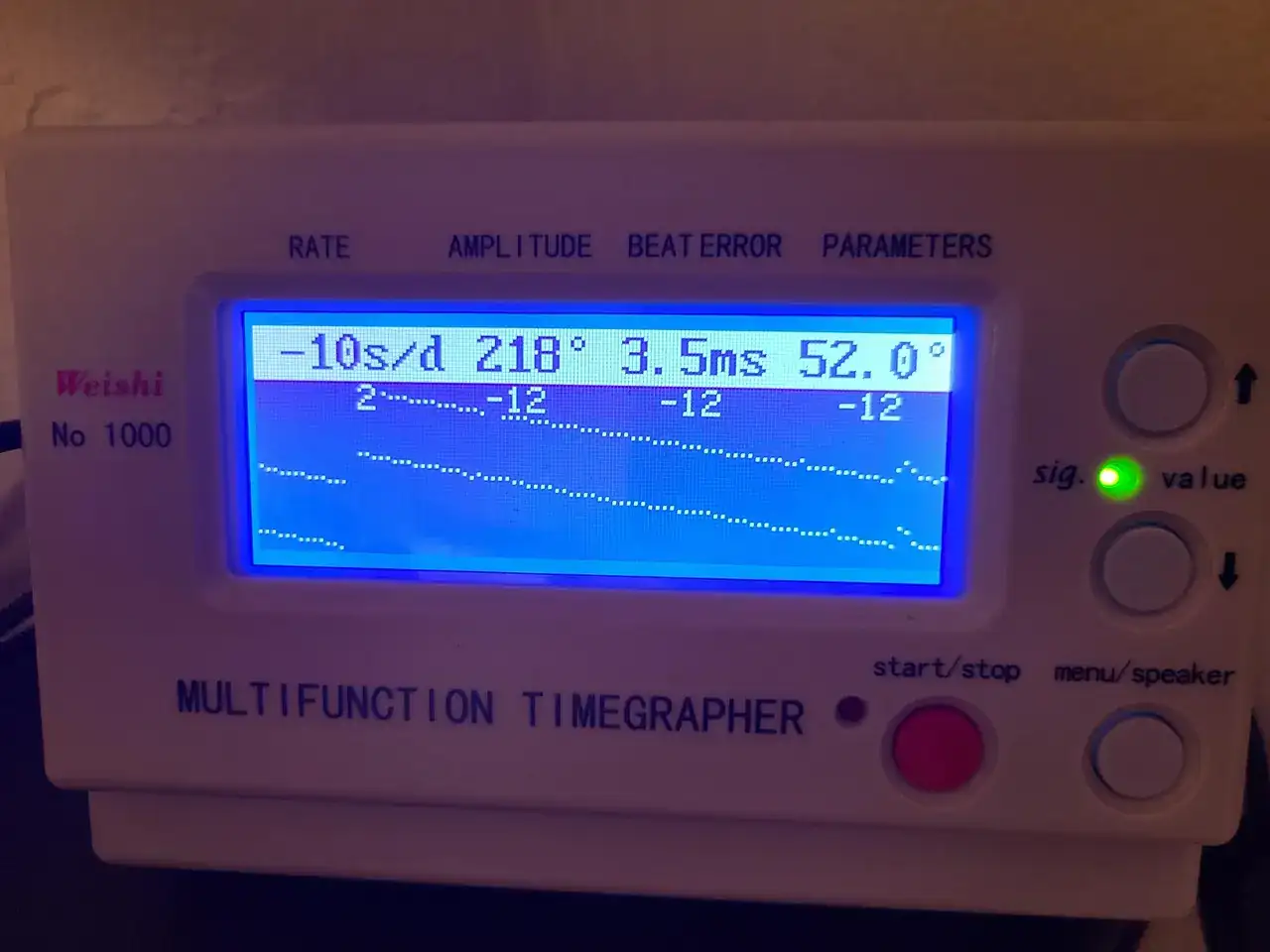

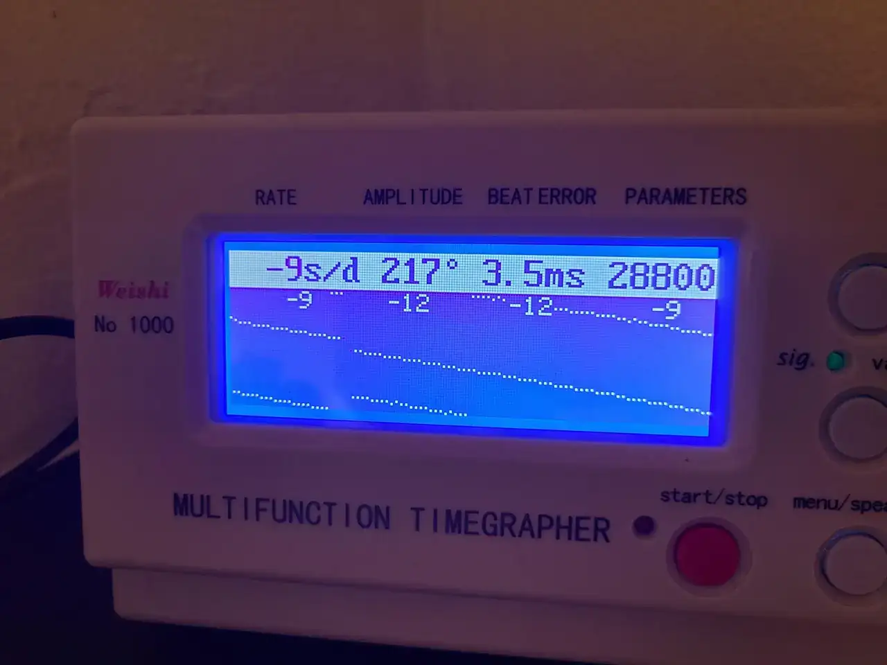

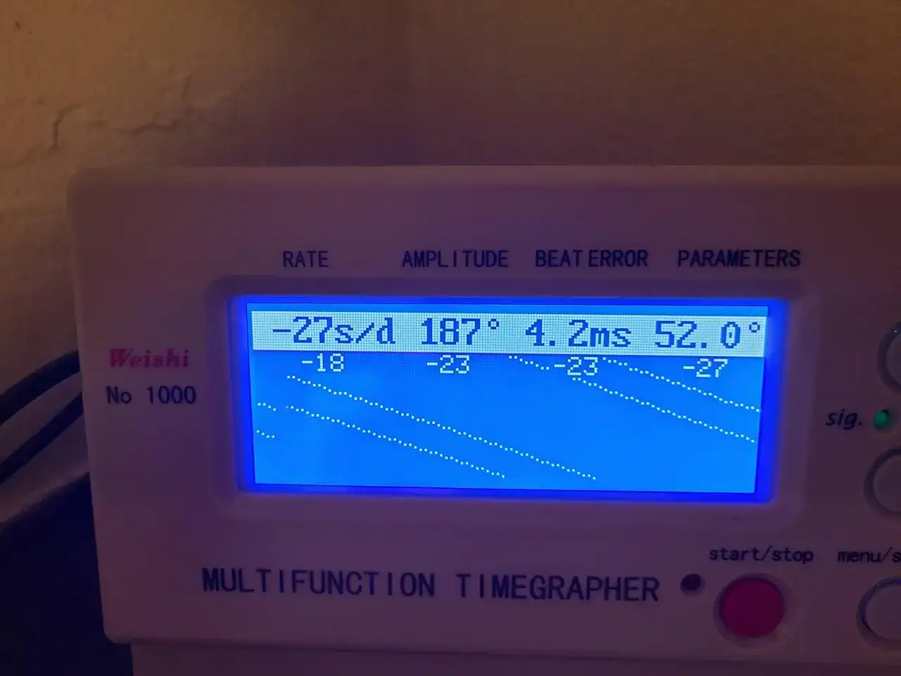

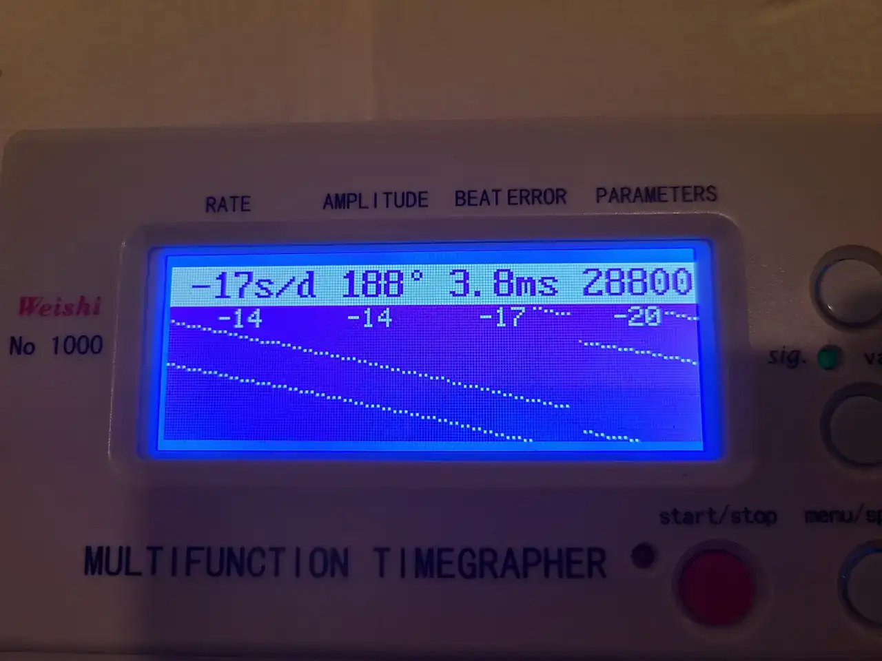

Hola amigos, hace 15 días compre de segunda mano un Rolex oyster 36 del año 2007 o 2008 según su número de serie. El problema es que el reloj no mantiene buen tiempo, cuando le doy cuerda manualmente para ponérmelo demora en empezar a funcionar (tengo que agitarlo porque por si solo no echa andar) una vez funcionando se mantiene bajo éstos parámetros en 4 posiciones diferentes. Qué opinan los conocedores del tema?

Precisa de mantenimiento, se encuentra fuera de parámetros.
Ya te lo ha contestado el compañero, hay que abrirlo ademas se ve que tiene una amplitud muy baja, Un Saludo.
