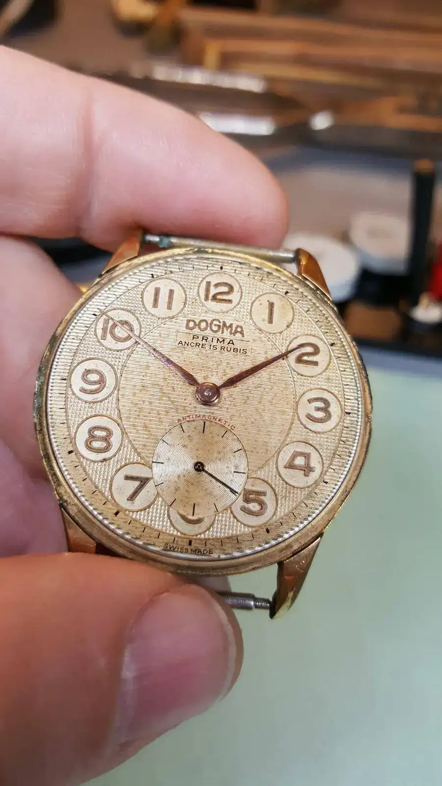

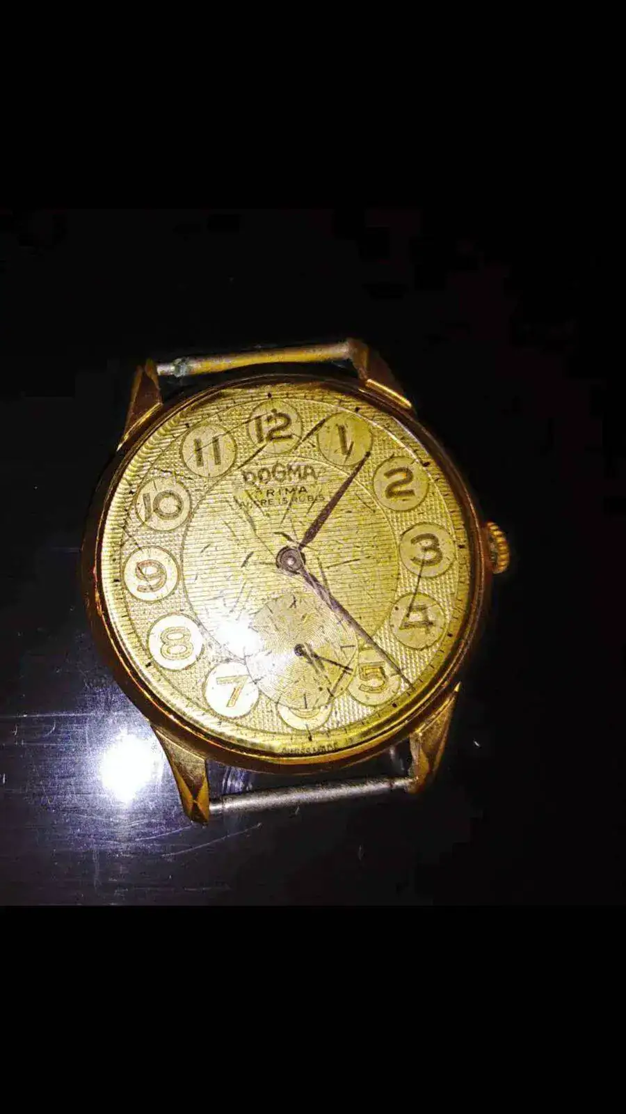

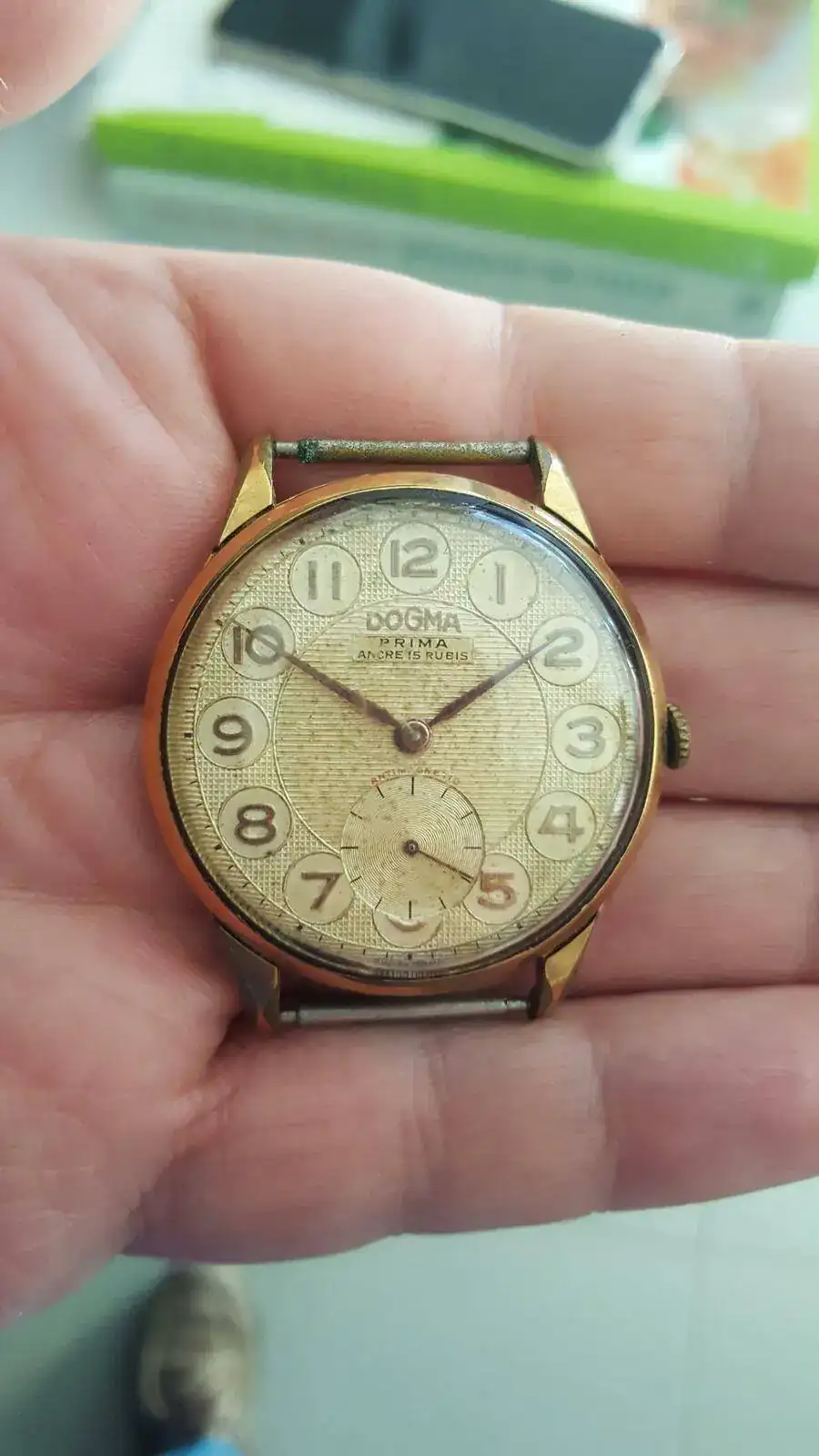

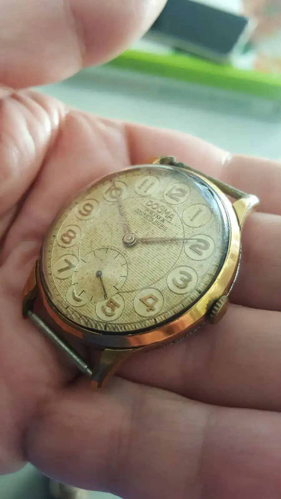

Este trabajo tiene ya unos meses pero no quería dejar de mostraros su proceso. Se trata de la restauración del reloj de mi abuelo materno que hasta poco antes de la restauración no sabía que seguía en la familia. Resulta que en una conversación familiar, al salir el tema de mi afición a la relojería, una de mis tias me dice que tiene en su casa el reloj del abuelo y que si lo quiero es mio. -¿como que si lo quiero? Me dice que no recuerda la marca y le digo que no importa, ¡por favor, es el reloj del abuelo! ¡Que más da la marca! La idea de poder repararlo, remozarlo y lucirlo en mi muñeca me parecía increible. No pasó mucho tiempo hasta que aparecí por su casa a ver que me aguardaba y aquí lo teneis tal cual lo recogí.

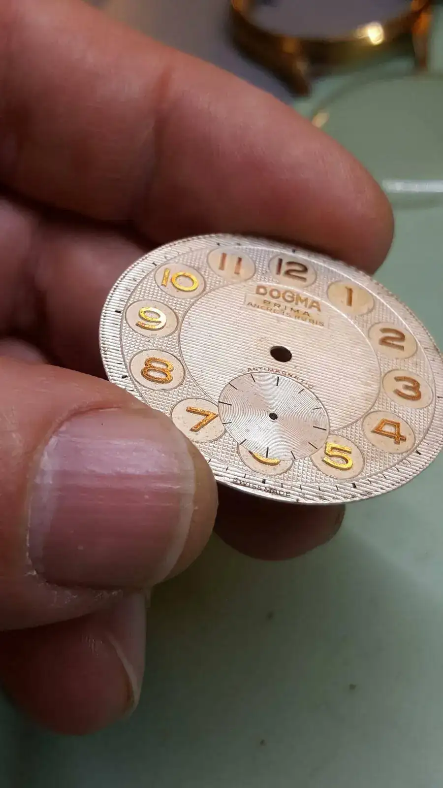

En cuanto ví esa esfera quede maravillado. No habia visto ninguna así, era preciosa y de buen tamaño. Volviendo a casa iba tan ilusionado y ansioso por ponerme con él como un crio al que le han dado el mejor juguete que pudiera imaginar. Tengo que decir que mi abuelo fue una persona muy especial, a pesar de la infancia tan dura que tuvo, era la persona más jovial y divertida que os podais imaginar, luchador nato, sacó adelante a sus 7 hijos y disfrutaba jugando con todos sus nietos, que eran muchos, lo recuerdo echándole piropos a mi abuela hasta el fin de sus dias, un tio increible.
Al llegar a casa lo examiné con más detalle. Todo un Dogma de 38mm sin corona. No hay duda de que lo disfrutó muchos años.
Sin el cristal se aprecia mejor el estado de la esfera. El barniz está deteriorado por el paso del tiempo y las agujas tienen algo de oxido.

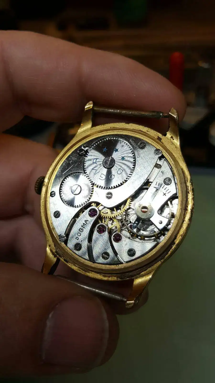

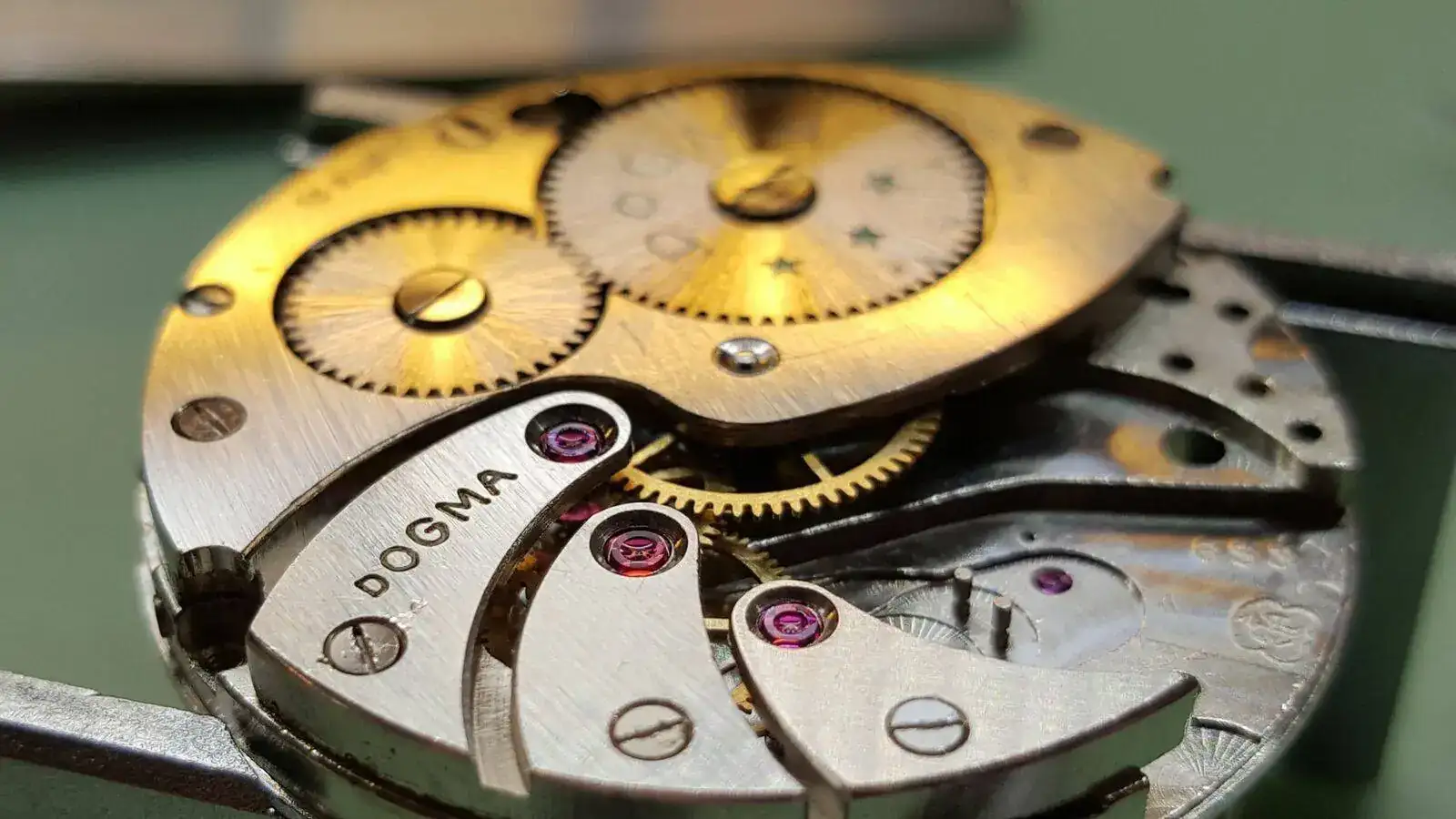

Dentro, una enorme eta 853 en un excelente estado tan solo frenada por los aceites resecos.
En la tapa encuentro diversos registros de relojeros. Los dos que creo poder interpretar son dos revisiones, una en el 59 y en el 75.
De inmediato me puse con él. Lo primero la esfera. Tras un lavado con agua tibia y jabon queda así.
Despues la repasaría algo mejor con el palito de boj y la goma de borrar.

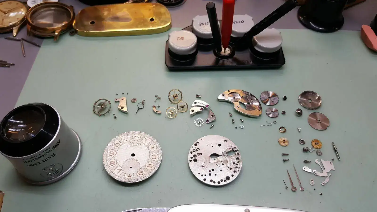

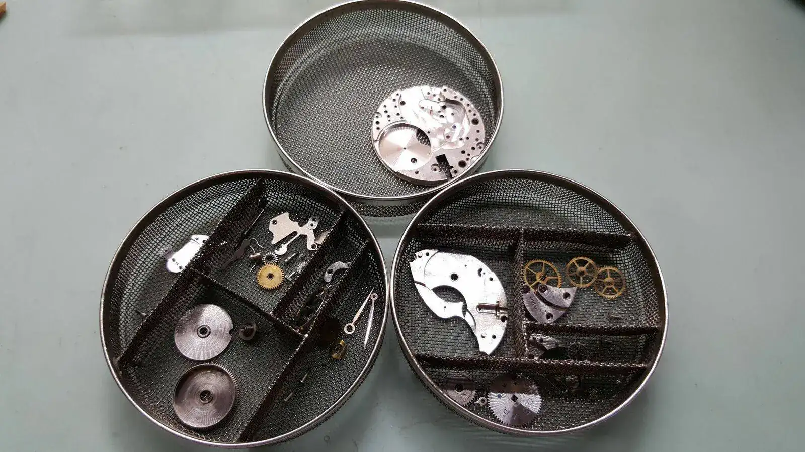

Calibre recien salido de la lavadora.
Listo para montar.

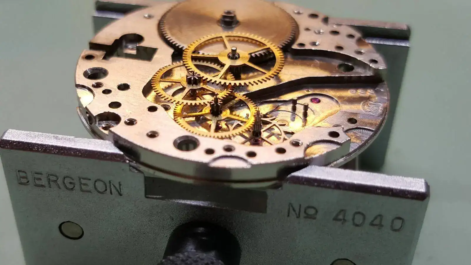

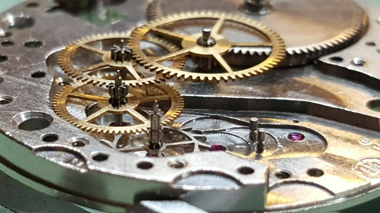

Empiezo a montar el calibre.
Volviendo a latir.

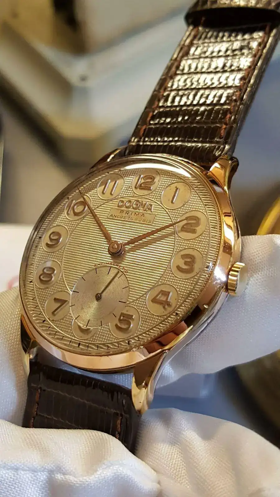

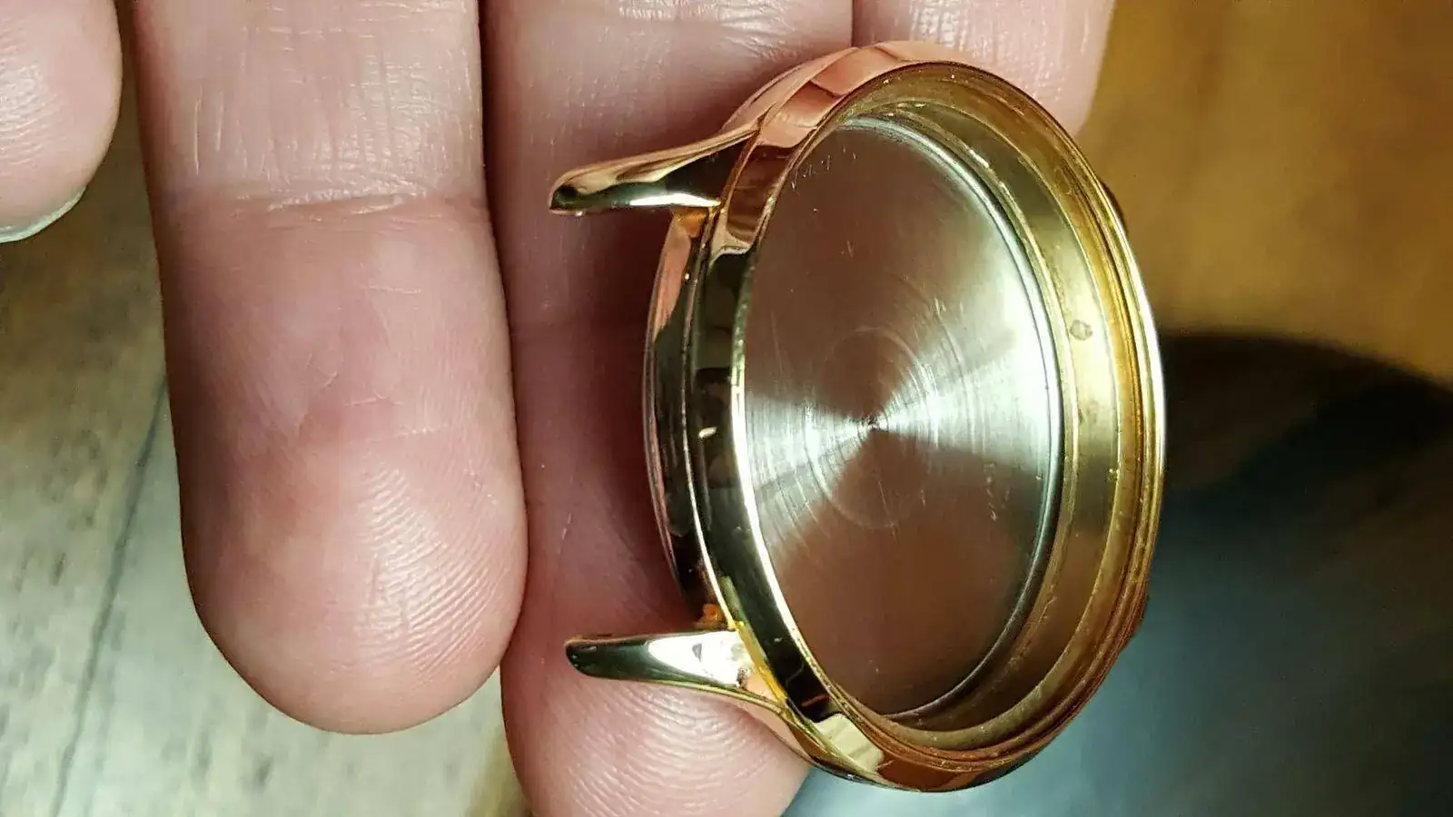

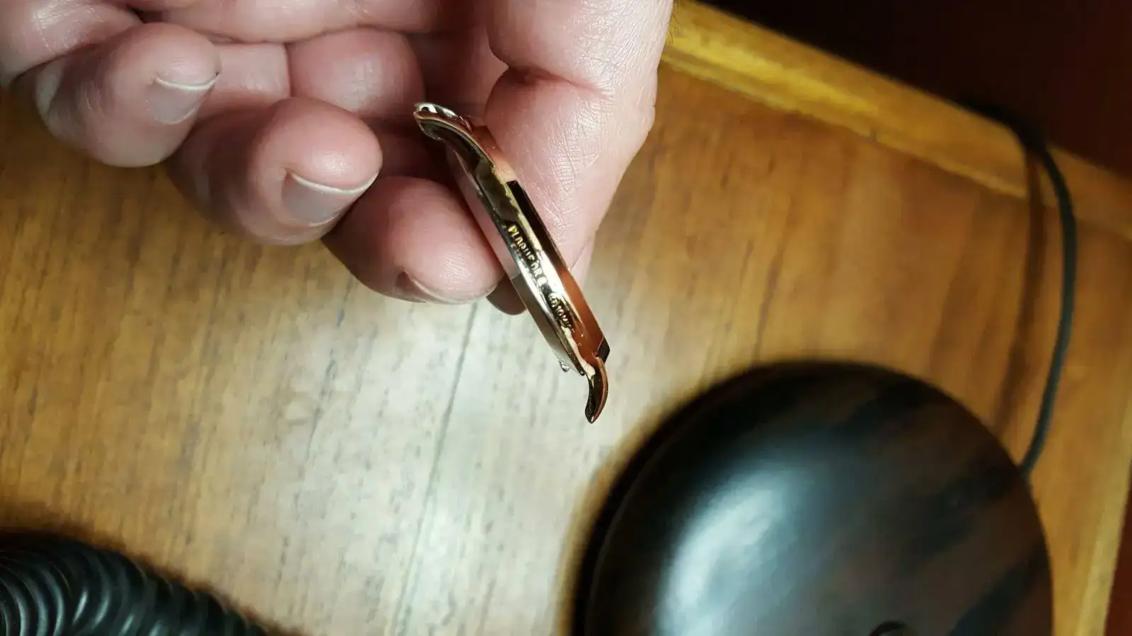

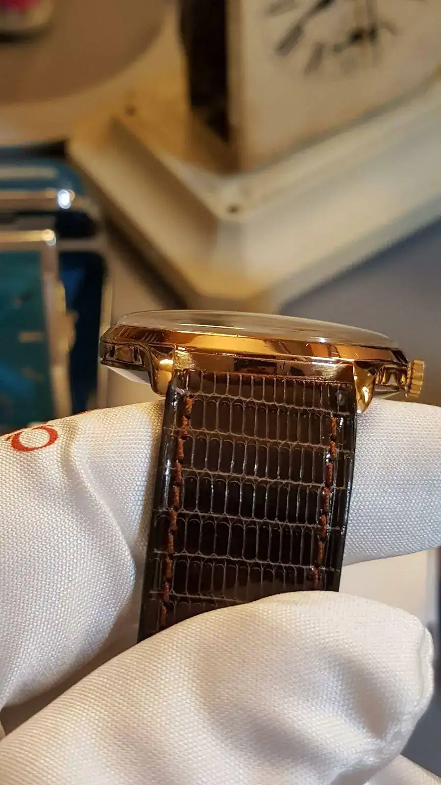

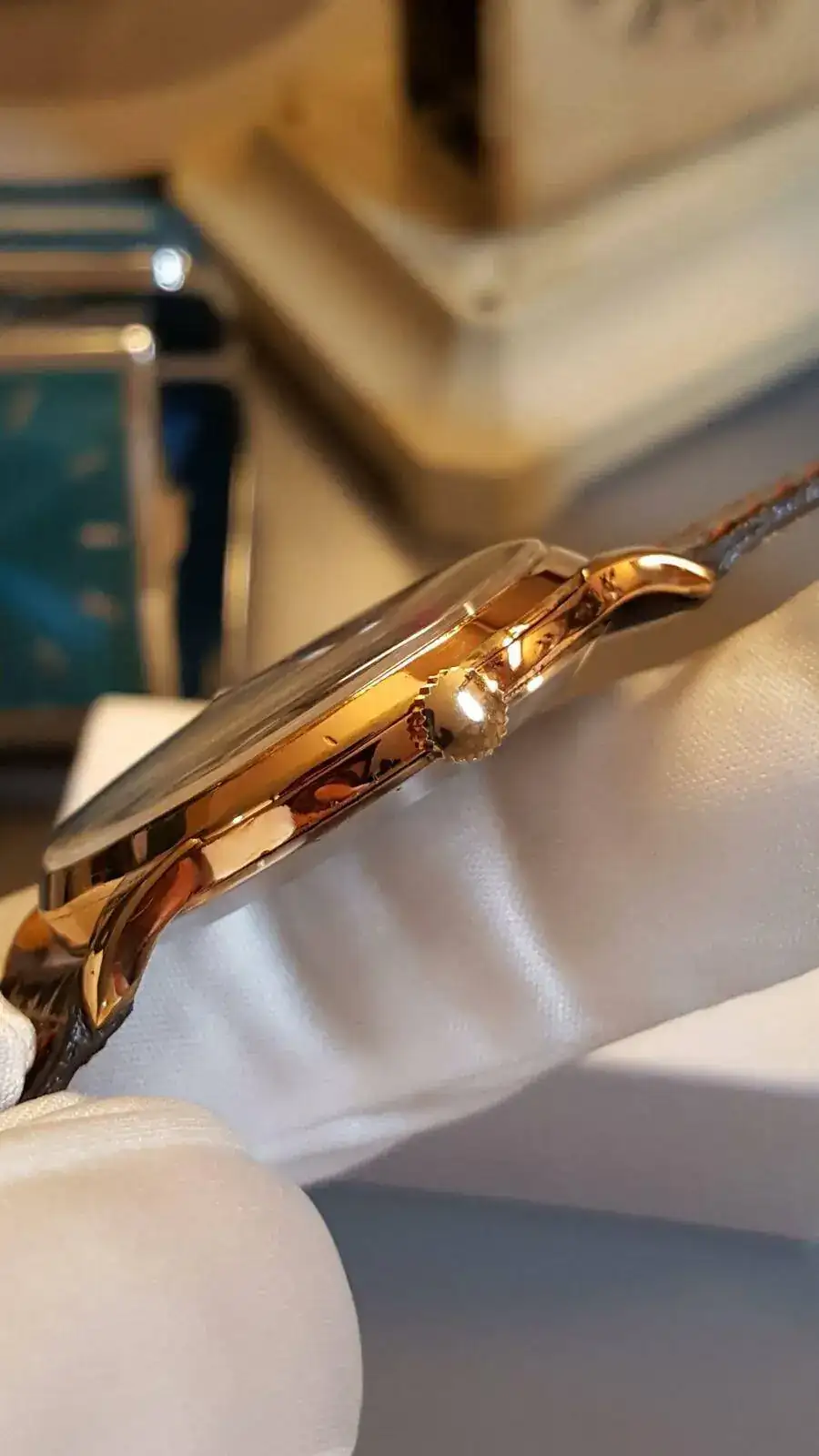

La caja solo ha necesitado un pulido y repasar las zonas de desgaste con el lapiz de galvanoplastia. Las asas más que nada.
La tapa era de otro Dogma porque sobresalía algo por debajo de la caja. Eso lo he resuelto torneando el canto.
La corona la he sustituido porque la que tenía estaba irrecuperable.

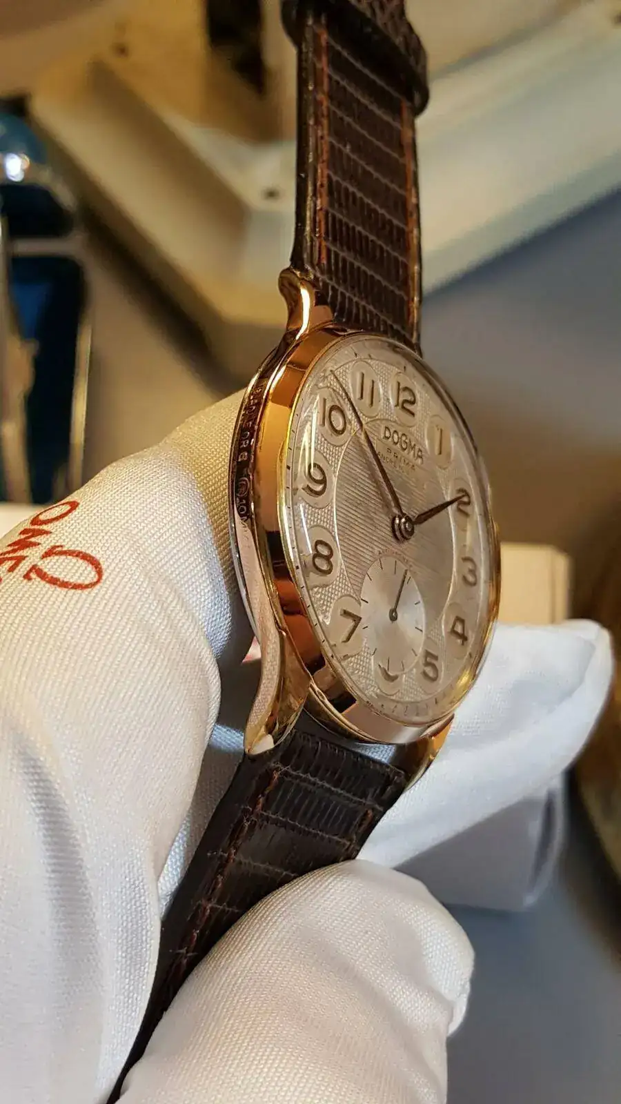

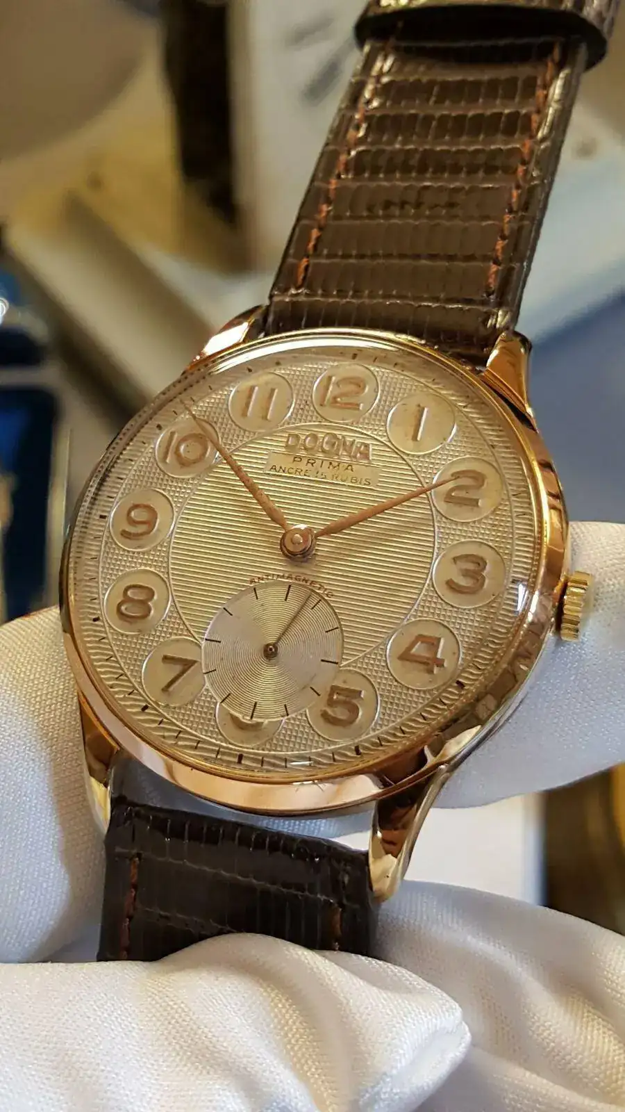

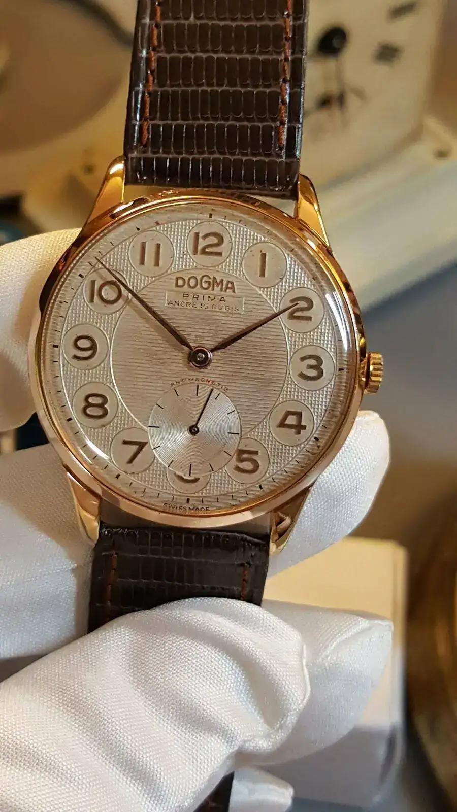

El resultado.
Lo que daría por haber podido entregarselo así.
Espero que os haya gustado.

Fildi un gran trabajo y un resultado expectacular pero explícame eso del lapiz de galvanoplastia, es como hacer un chapado o un flash de oro, valdría para cajas de calamina o petrel y si hay algo parecido para cromar o rodiar.
Enhorabuena por la recuperación.
Muchas gracias por tu comentario, Tomyyo. Lo del lapiz de rodiado no es mas que una fuente de alimentación regulable de esas de laboratorio a la que le conectas una especie de rotuladores(en mi caso son caseros) y liquido con paladio u oro en suspension donde empapas la punta de dichos rotuladores y de esa forma se consigue un baño o chapado. Algun dia pondré un brico.
