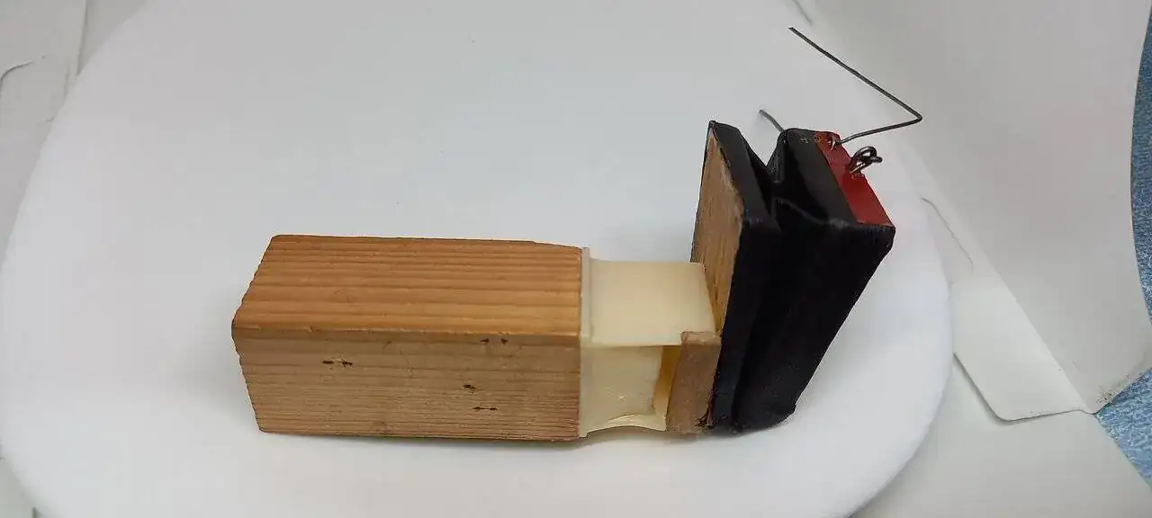

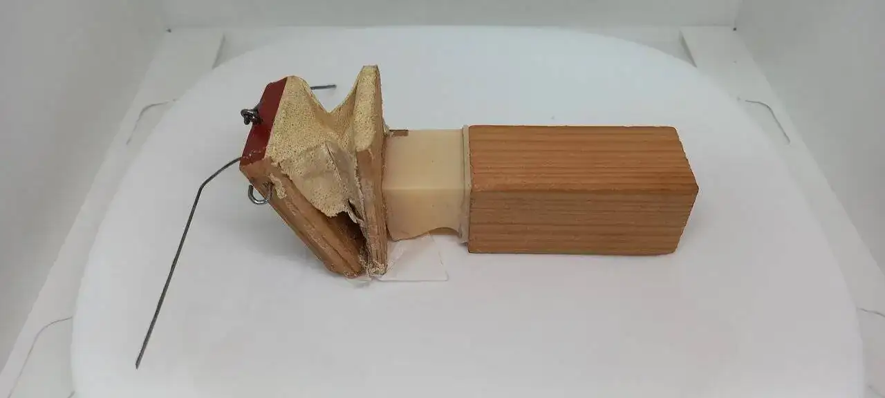

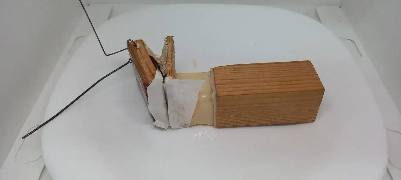

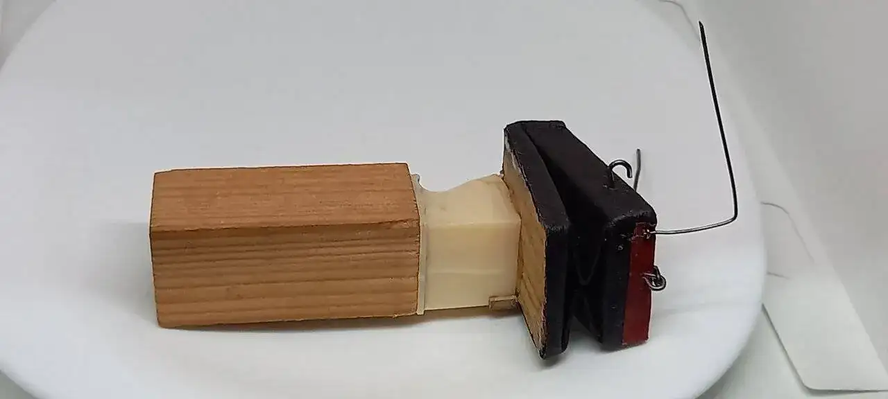

Estas Navidades un compañero me pidió, como restaurar unos fuelles de cucú, le pase la información de mis apuntes, pero le fue imposible de restaurarlo, por lo que me pidió, de nuevo ayuda me puse a hacerlo yo, pero sin éxito, por lo que bucee por internet, y encontré este par de videos, y siguiendo sus indicaciones, lo conseguí.
Que decir de los apuntes de mi libro, que me resultaron muy complejas las matemáticas para hacer las plantillas, y al venir los fuelles en tal mal estado fue imposible el hacer una plantilla, por lo que indagué en internet, y encontré un par de videos, los que siguiendo paso a paso me fue muy fácil de reconstruirlos, tan solo un detalle, para la extracción de los restos puse los fuelles en remojo en agua y lavavajillas, y salieron sin dañar la madera.

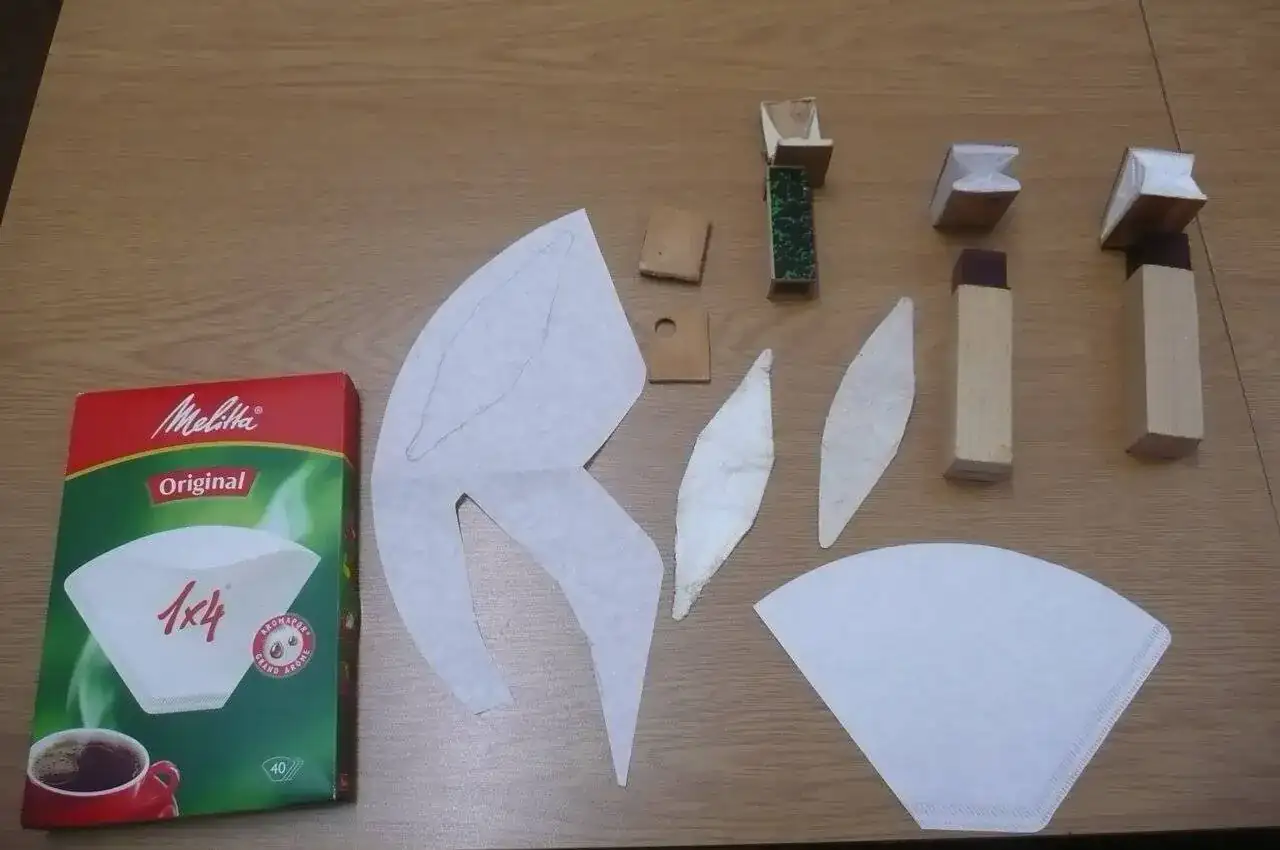

Tras probar de nuevo restaurar una flauta, con papel de bolsas de embalaje, con papel de mascarilla sin éxito, tras el fracaso probé con piel muy fina, el resultado, un sonido más claro, y un mejor acabado, que con el papel de filtro de café.

Y esto, valdría? Yo ya he probado con cinco papeles y ninguno va igual pero con esto no he probado.
El espesor de la piel diría que es adecuado, el que yo use es de mayor grosor, de 0,50 nm, la ventaja es que el zapatero no me quiso cobrar por el pequeño retal, que le pedi.
