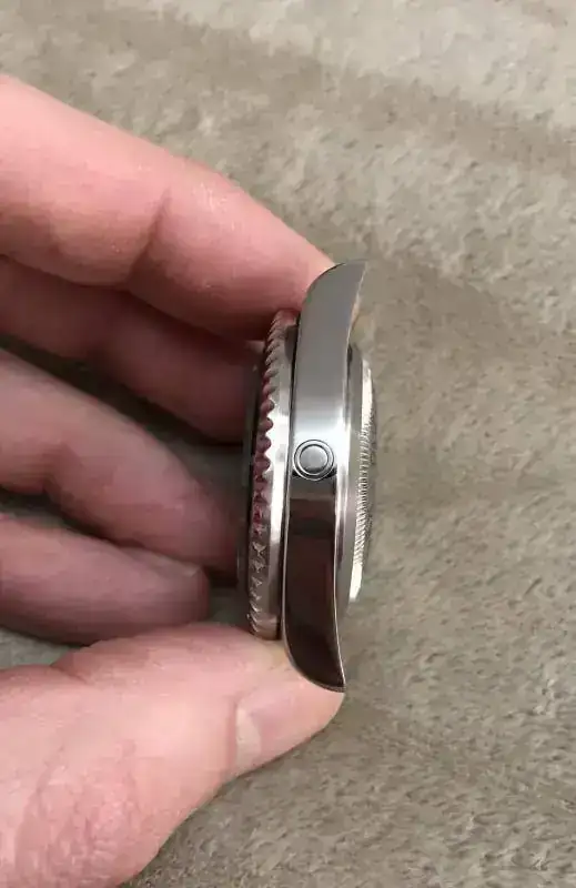

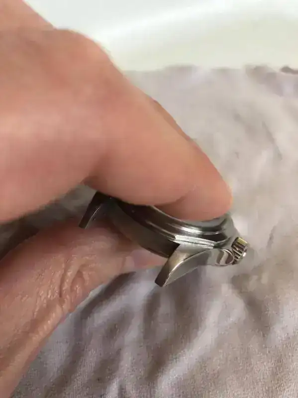

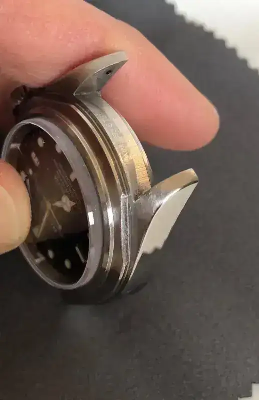

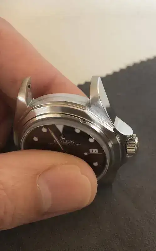

En concreto este Rolex SD tenía lo que para mí es un gran problema en los Rolex .... las malditas asas y sus biselados perfectos ....... como os digo he visto muchos relojes y he visto cargarse muchas asas y geometrías por no saber ni lo que estaban haciendo ni lo que tenían en las manos.
La restauración consistía en hacerle un lavado de cara a este reloj que no estaba mal en las zonas pulidas pero que las asas estaban redondeadas completamente con algún piquete y sin biselado ni geometría ...... así pues soldadura láser , mismo acero siempre (importantísimo) , conformar soldadura y hacer geometría de nuevo haciendo su biselado original ( cada modelo de Rolex lleva uno distinto ). Solo hacer el biselado me ha llevado dias ....pero el resultado habla por si solo.
Me gustan que los miren con lupa ..... y me gusta que sean lo más exigentes posibles porque yo así lo soy conmigo.
Os dejo algún detalle de las asas.
Un saludo a todos compañeros y muchas gracias Jorge por confiar en mi trabajo.

Buenas tardes compañeros.
Solo quería agradecer a el compañero forero ( amigo ya para mi ) Jorge por darme su confianza y valorar mi trabajo.
En estos tiempos estos trabajos se valoran poco y la gente ( una minoría eso si ) ni los aprecia ni los comprende.
Llevo muchos años en este foro y he visto de todo .. han pasado relojes por mis manos salidos de CO que harían llorar a cualquiera. Para mi recibir un reloj es ponerme con él y dar lo maximo que pueda ya que es mi pasión y creo que eso se nota en mis trabajos.
Ay carruras que se las traen ja ja ..... son los pequeños detalles los que marcan la diferencia y con el tiempo he aprendido que solo los apasionados de esta afición saben valorar.
Me han mandado relojes de toda España y algunos del extranjero y podrá sonar a tópico pero creedme cuando os digo que lo que me llena el alma es saber que el cliente está 100% satisfecho con mi trabajo.
