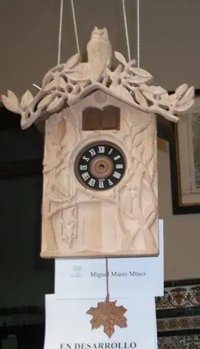

Bueno aunque voy despacio aquí os dejo como va la talla del cuco, todavía no está terminada, la foto es de una exposición de la "Asociación Rondeña amigos de la talla" que hemos organizado en Ronda
Muy bonito está quedando. Por cierto que madera estás empleando?

El copete y frontal son de haya blanca, el péndulo es haya roja (fue lo primero que hice),de todas formas jugando con el peso de la lenteja y del eje del péndulo (más en un cuco que el peso es muy pequeño) puedes conseguir la longitud exacta para que la lenteja vaya a la altura deseada. Entre mis relojes tengo un Zaanse pequeñito que (no se quien) restauró con una maquinaria de Cuco, y por supuesto tiene el típico péndulo de caballito en bronce que pesa mucho más que el de un cuco normal.
