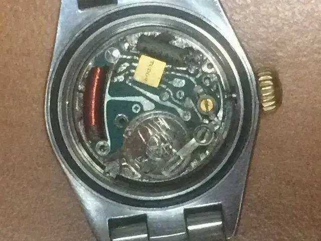

Hola a todos, acudo a este foro en busqueda de ayuda..!!! Mi mama acaba de regalarme un reloj Tudor Princess Quartz pero necesita cambio de pila... Pero como la pila tenia tiempo dentro del dispositivo, sus liquidos deterioraron el Circuito Electronico.. Resido en Venezuela, y es casi imposible conseguirlo aqui... tengo posibilidad de comprarlo online, hay alguien que pueda orientarme sobre alguna pagina donde conseguirlo?
Tambien le voy a anexar unas fotos a ver si alguien sabe cual es el calibre de la maquina, o me facilite cualquier sugerencia q me pueda ayudar, gracias de antemano a todos, Martha.

Estimada Martha,
Lo tienes difícil. Es muy probable que el vendedor supiese que el reloj estaba dañado y haya actuado de mala fe.
Mi recomendación es que tu madre trate de recuperar el dinero del vendedor argumentando esto.
La reparación es un asunto complicado. Hasta donde se estos calibres se reemplazan, no se les da mantenimiento. No existe ninguna fuente fiable para este tipo de calibres de segunda mano. De hecho no hay oferta prácticamente de los mismos.
En Rolex probablemente todavía acepten estos relojes para mantenimiento pero sería demasiado costoso para el precio del reloj.
Si no puedes devolverlo otras opciones serían:
- Comprar otro Tudor Princess Quartz de un vendedor fiable, en un estado de marcha garantizado y utilizar tu reloj actual para piezas de recambio en un futuro.
- Comprar un Tudor Princess mecánico que quizás podrías encontrar a buen precio en eBay y dar por perdido el reloj actual o intentar venderlo para piezas (difícil).
Es una pena porque se ve que te hace ilusión, pero prefiero decirte con sinceridad mi opinión.
