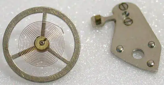

Si te refieres a esta pieza:
La puedes llamar simplemente "volante" y si está suelta será porque en algún momento se partió el eje.
Ahora habría que conocer el modelo exacto del movimiento para ver si hay piezas de recambio o compatibilidades.
