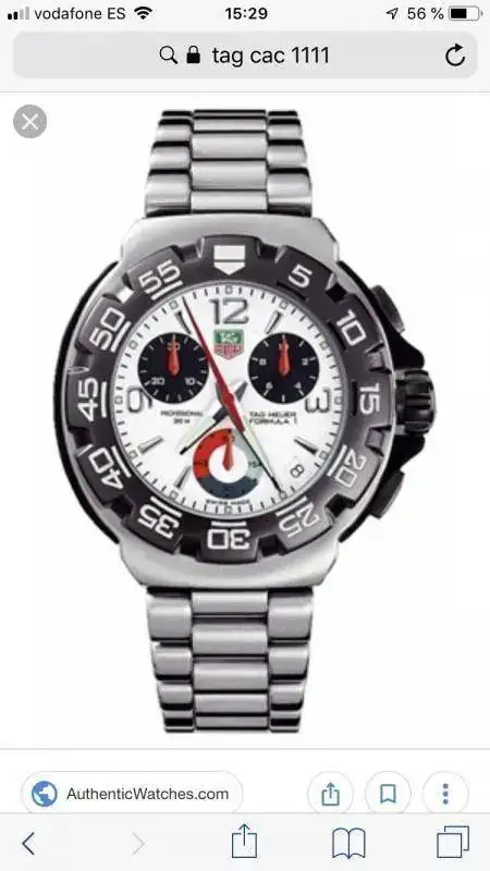

Pues nada, que se me ha vuelto loco el fechador de mi tag y lo he llevado a un relojero, a ver si tenia arreglo fácil y, cual es mi sorpresa cuando me dice que hay que cambiar la maquinaria completa, que no hay arreglo. Pero no es eso lo mas sorprendente. Lo q mas descolocado me ha dejado es que me dice que me cuesta 140 € la nueva maquina, mano de obra y estanqueidad incluida!!!! Se me hace de mas de barato. Que opinais?
El reloj es cuestion es este
Tag ahora está montado maquinaria Ronda para su cronos de pila y es muy barata: te ha dado un presupuesto correcto. Las Ronda estándar son de coler plata, la que venden a las casas oficiales son doradas, pero absolutamente idénticas mecánicamente. Yo Le diría de montarte el sistema del calendario de la nueva en la maquinaria averiada, así mantienes la originalidad a 100%, aún que estamos hablamos solo del color de las platinas.
