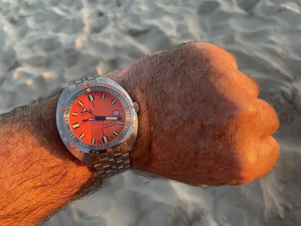

Muy buenas. El Doxa 1500 que compré en 2017 se ha cansado de andar. Tras darle cuerda o cargarlo con movimiento aguanta algo menos de un par de horas antes de empezar a atrasar y finalmente pararse. No ha recibido ningún golpe. Lo he llevado a una relojería, donde de entrada no han apreciado humedad ni ningún problema groseramente visible del calibre, y me han comunicado que no pueden meterse a la reparación a fondo ante la imposibilidad de conseguir repuestos para ese calibre si fuesen necesarios.
Mi pregunta es si alguien tiene experiencia enviando al servicio técnico de la marca y como se procede (y los precios, ya de paso). O si conocen algún relojero que pueda entrar a este tipo de reparaciones (vivo en Galicia)
Gracias anticipadas.
El paciente:
