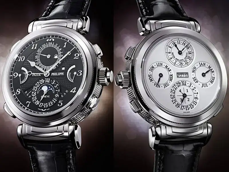

Buenas,
De primeras me viene a la mente este:
