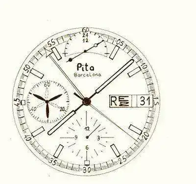

La esfera y agujas.
Boceto Re2 by Pita
El re2 tiene una lectura clara y rapida, agujas de horas y minutos generosas e indices también un poco sobredimensionados respecto a la indicación de minutos lo que da un resultado máxima legibilidad, la aguja de los segundos ( a las 9 horas ) es tipo helice y más que indicar el segundo exacto me da la sensación de que se ha intentado buscar un especie de sistema de indicación de funcionamiento de mecanismo, algo así como JLC en su extrem world compresor, pero en lugar de agujas JLC usa un disco bi-color.
A las 6 horas lleva el indicador de totalizador de horas del chronografo con la inscripción de Re2, a las 3 horas la indicación de fecha de día del mes y día semana con el logotipo de PITA BARCELONA. A las 12 horas la indicación noche- día o sistema 24 horas. Aquí hay otro rasgo PITA es donde realmente el Pita re2 se diferencia a nivel del diseño de esfera de las solucionas más habituales usados en los flieger military con lemania 5100, ( sino solo hay que mirar la foto anterior de varios modelos donde prácticamente son identicos.
El sistema de PITA o la “solución” planteada por PITA con una sol y una luna tiene una lectura ( EMHO) peculiar, lease que la luna marca las horas en sistema 24 horas y el sol al estar al lado opuesto hace la indicación día-noche. Es decir cuando la luna marca por ejemplo 12 horas ( está a las 6 en la subesfera se entiende) el sol esta en su pleno zenith, y cuando por ejemplo la luna marca las 15 horas el sol esta cayendo por el lado de la derecha indicando la puesta sol - atardecer, cuando por ejemplo la luna marcase las 9 horas el sol estaría subiendo por el lado izquierdo amaneciendo hasta llegar a su zenith y así cíclicamente. Luego lleva la aguja totalizadora de minutos chonografica ( central ) con una pequeña flecha roja y la aguja segundera del chronografo también central.
