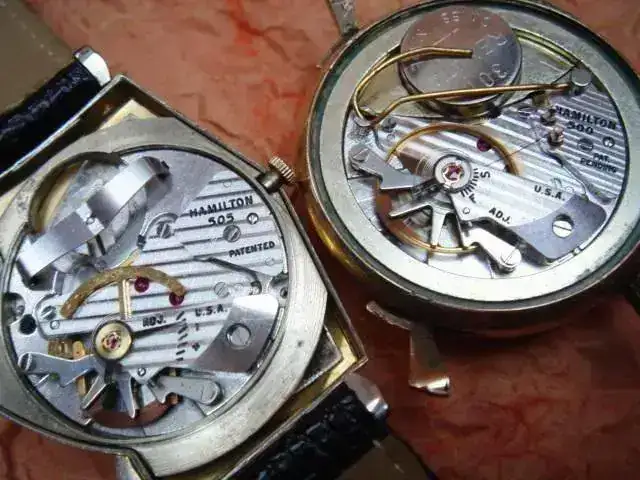

Voy a aprovechar los calibres de Hamilton para intentar explicar el funcionamiento de los calibres electricos. Tanto el calibre 500, como el 505 son movimientos que no utilizan ningun tipo de electrónica y esto es aplicable para el resto de los calibres electricos escepto los Lip y Elgin que usaban un pequeño diodo. la electricidad que proporciona la pila se usa solamente para dar energia al movimiento. En esto radica hoy en dia su encanto, pero también es la causa de su gran fragilidad y supuso que de las primera unidades vendidas más del 50% debieran ser devueltas a fábrica por problemas de funcionamiento.
hamilton 500
Fuente:
hamilton 505
Fuente: Electric Watches

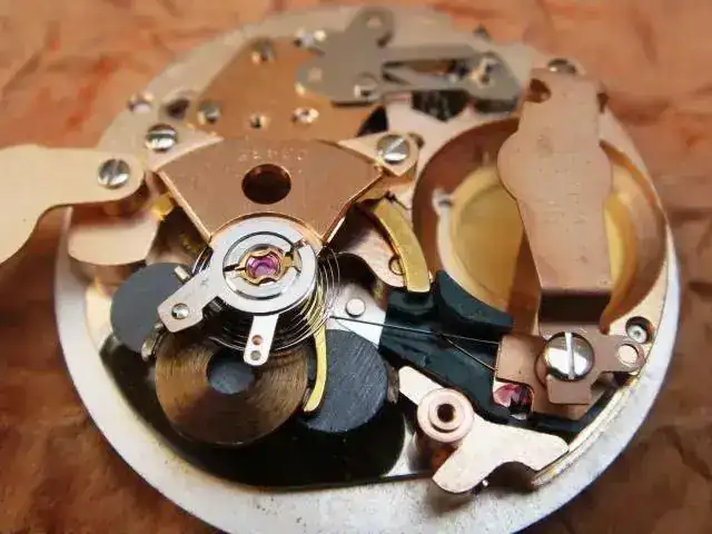

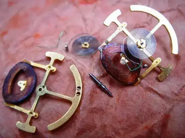

El conjunto volante espiral con la bobina de cobre

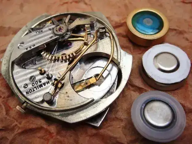

¿y cómo funciona? Bueno, resumiéndolo mucho es algo así: cuando la bobina unida al volante se encuentra entre los 2 imanes el circuito eléctrico está cerrado (es decir, toca con los hilos que vienen desde la bateria y recibe electricidad) transformándose en un electroimán, por lo que es repelida por los imanes moviendo el volante, lo que abre el circuito eléctrico. Al dejar de recibir electricidad la bobina de cobre deja de ser un electroimán y deja de ser repelida, y la espiral del conjunto volante espiral hace que el volante vuelva a la posicion anterior. Y vuelta a empezar.
una foto de ambos calibres el 505 con las mejoras en cuanto al cambio de bateria e hilos de contacto
Fuente:

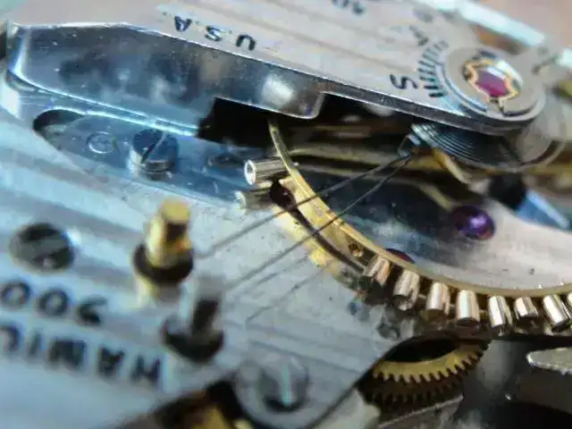

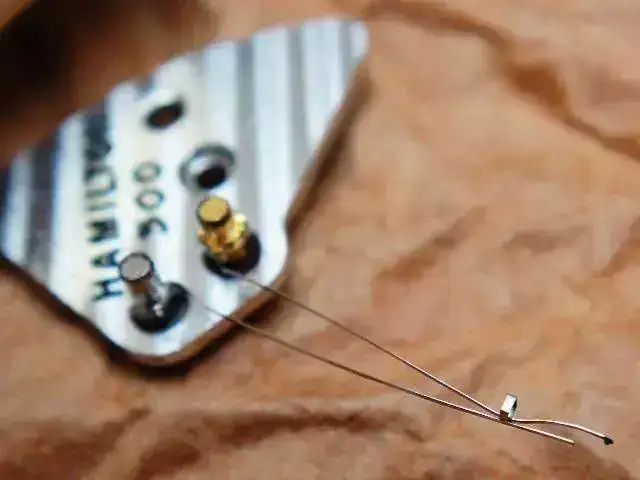

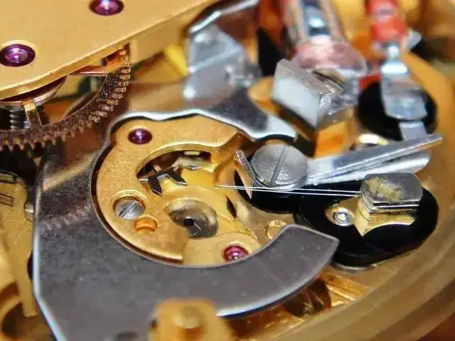

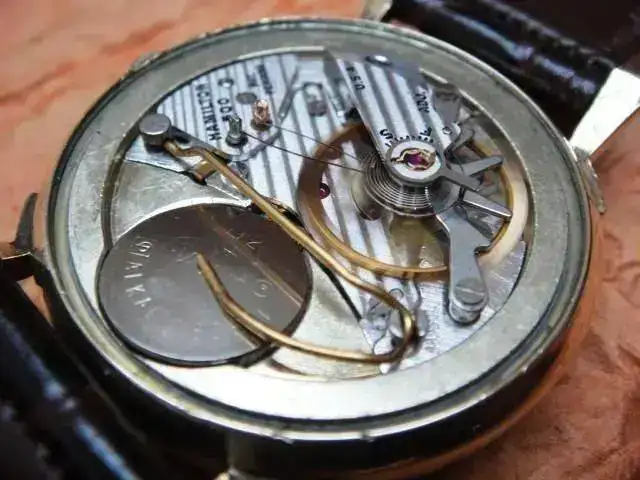

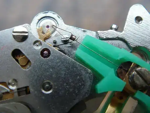

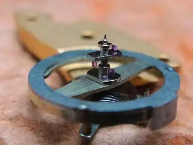

El principal problema eran los contactos eléctricos. el corazón de los Hamilton latía a 18000 A/h, es decir, 5 veces por segundo. Unos contactos que exigían una precisión micrométrica sufrían una descarga eléctrica y un microgolpe y, claro, se desajustaban. Raro era el reloj que no tenía que pasar por el taller cada 2 años para cambiarle el conjunto volante espiral más los hilos de contacto. Además, el calibre 500 tenía varios fallos de diseño. El primero es que era dificilísimo cambiar la pila sin desajustar todo el reloj (y la pila duraba unos 12 meses, con suerte). Los finísimos hilos que conducían la electricidad eran la pesadilla de todo relojero que intentara reparar uno de estos relojes. Todos estos problemas fueron subsanados parcialmente con la introducción del 505 y en calibres de otras marcas. El gran problema del desgaste y desajuste de los contactos no se solucionó realmente hasta la introducción de la electronica en la relojeria, pero eso ya es otra historia.
otra vez el volante
Fuente:
Fuente:
detalle de los hilos de contacto en el calibre 500 (pero como no se iban a desajustar)
Fuente:

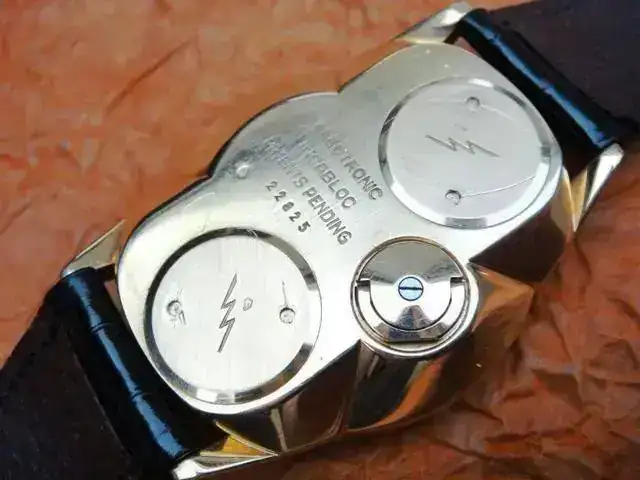

y mirad lo del cambio de bateria
Fuente:

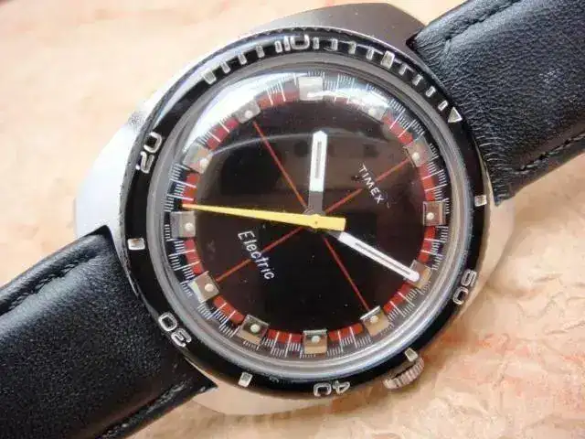

Laco-Timex
En diciembre de 1958 Laco tenia un prototipo de reloj electrico, Timex no, pero lo que si tenia era dinero, solucion comprar Laco. La compra se termino de realizar en 1961 y en 1962 Timex lanzaba su primer reloj electrico en los estados unidos y Laco en alemania.
Si Bulova fue el gran competidor para Hamilton a principios de los 60 por realizar un reloj mucho mas preciso y fiable el otro fue Timex por realizar un reloj infinitamente mas barato.
Se realizaron distintos calibres el timex m67 o laco 860 fue el primero en 1962. En 1965 el timex m85 laco 880 reloj electrico con fecha, y el m82 calibre electrico para mujer por su reducido tamaño. En 1969 timex introdujo el m40 un calibre simplificado al maximo con solo 3 rubies y que costaba solo 25 dolares.
A pesar de sus reducidos precios los movimientos eran robustos y fiables (mas que los de Hamilton) los hilos de contactos, parte mas delicada de estos relojes, eran gruesos faciles de limpiar y ajustar .
Las bases de estos movimientos fueron posteriormente adaptados por timex para ser controlados por transistores e incluso cuarzo.
Timex vendio Laco en 1965 a ETA al fin y al cabo ya tenia la tecnologia para fabricar relojes electricos que era lo que queria.
Fuente

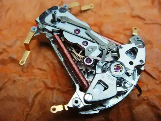

calibre Timex m67
Fuente
Detalle de los hilos de contacto (a que parecen menos fragiles que los de hamilton)
Fuente
Mucho peor acabado que otros calibres pero que quieres por 25 dolares​
Fuentehttp://http://www.crazywatches.pl/electric

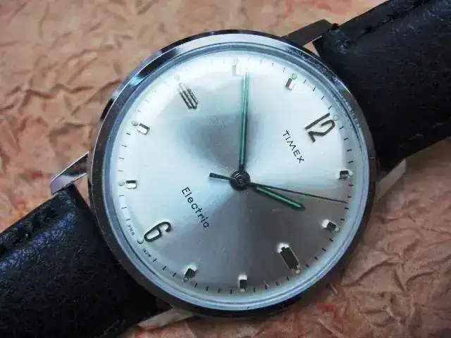

Timex m40 y un reloj eqipado con ese calibre
Fuentehttp://http://www.crazywatches.pl/electric​

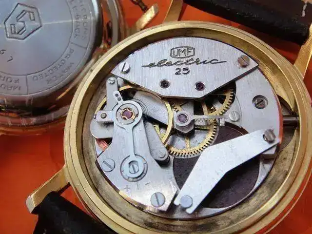

UMF-rhula
En plena guerra fria el bloque sovietico no podia quedarse sin un reloj electrico, y en 1964 comienza la venta de un calibre fabricado en la Alemania del este. El UMF 25 es un calibre copia del 505 de Hamilton con algunas mejoras y equipo varias marcas de relojes tanto capitalistas como socialistas. Incluso se fabrico una version con luz.

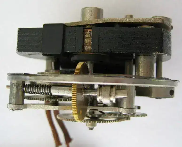

Calibres con el electroiman fijo.
La base del funcionamiento es identica a la del Hamilton expicada anteriormente,lo unico que cambia es la posicion de los elementos. En estos relojes el electroiman esta fijo en la pletina del reloj en lugar de en el volante.Y en lugar de imanes tiene un trocito de hierro unido al conjunto volante espiral. pero aparte de eso todo es igual, contactos electricos que se se abren y cierran.
Existen pocos calibres con este tipo de movimientos Lip r 27 r 148 y r 184 elgin 722 (que nunca se comercializo) y 725 y los landeron 4750/4751/4760.

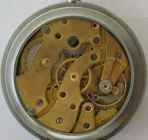

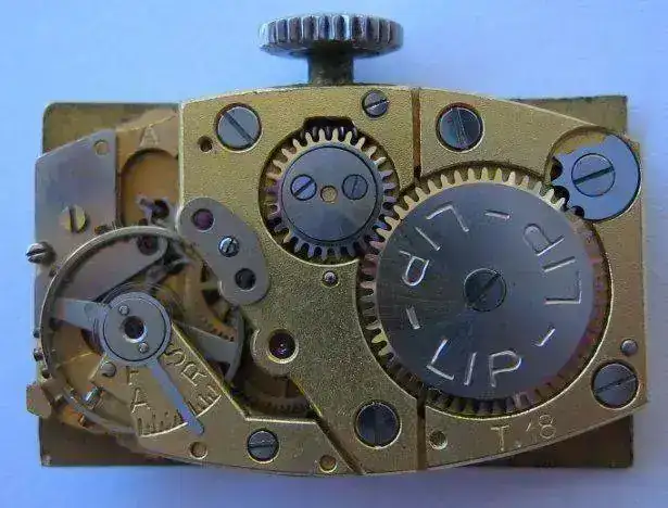

En 1930, despues de haber sabido sortear la depresion tras la primera guerra mundial Lip producia mas 40.000 relojes al año.
Calibre t18 fabricado en los años 30
Fuente:http://watchesz.free.fr​

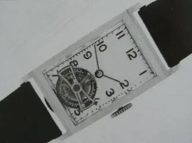

Variante del t18 con tourbillon

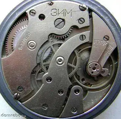

Todos los amantes de los relojes rusos deberian hacer reverencias cada vez que esten en presencia de un reloj de la marca Lip, en 1928 la industria relojera rusa aun no existia, Rusia compro la tecnologia de la recien fallecida Dueber American Watch Company pero el resultado estuvo lejos de lograr relojes de una calidad aceptable, asi que en 1936 Rusia llego a un acuerdo comercial con Lip gracias al cual la URSS logro movimientos (T18,R26,R36,R43...)y la tecnologia que necesitaba para fabricar sus propios relojes. La colaboracion duro hasta la quiebra de Lip en 1976 y es tal que las piezas de calibres Poljot producidos entre 1965 y 1973 son intercambiables con piezas del movimiento de Lip R25.
Calibre Lip 40
Y version Rusa Zim

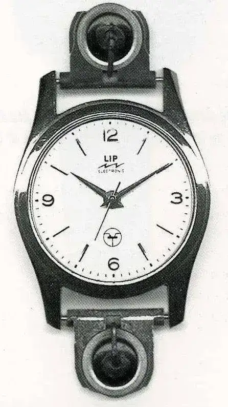

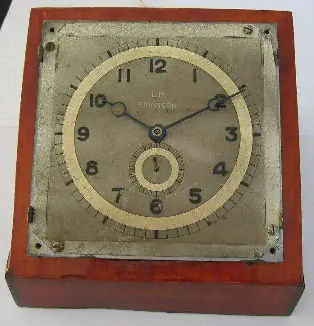

Los experimentos para construir un reloj electrico comenzaron en 1928 y en 1935 Lip en asociacion con Ericsson (si, si la de los moviles) lanzan al mercado un reloj que se conectaba a la corriente electrica. Tras la II guerra mundial Lip retoma sus investigaciones, Lip estaba convencida que los relojes electricos eran el futuro y en 1949 se une a la americana Elgin para intentar crear el primer reloj electrico de muñeca de la historia, el primer prototipo es presentado en 1952 y en 1958 lanzan el primer reloj electrico fabricado en Europa pero no el primero en el mundo Lip y Elgin habian perdido la carrera por solo unos meses de diferencia.
Lip electrico de sobremesa

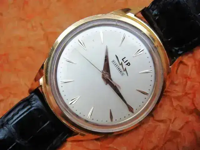

Lip r148/184:
A pesar de su belleza e innovaciones el r27 de Lip fue un calibre con muy pocas ventas debido a su alto precio; asi que en septiembre de 1962 Lip produce su segundo calibre electrico, era mas pequeño, mucho mas barato, necesitaba un unico electroiman y una sola bateria, ademas el ajuste de los hilos de contacto era mucho mas facil que en el r27.
Una cosa curiosa el primer reloj en equipar este calibre fue un americano Benrus, Lip no comenzo a fabricar relojes con este movimiento hasta unos meses mas tarde ya en 1963
El r184 era un 148 con fecha y fue el primer calibre electrico con fecha, se comenzo a fabricar en 1964.
El calibre r148/184 equipo relojes de distintas compañias como: Stowa, Benrus, Waltham... y se continuo fabricando hasta 1970, poco antes del cese de produccion se construyo un prototipo el r50 en el cual se sustituian los delicados hilos de contacto por transistores pero nunca se comercializo.

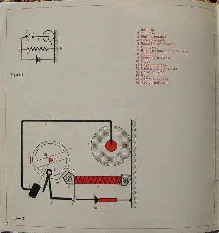

Un esquema del funcionamiento
el 8 es el electroiman
el 12 y 13 es uno de los puntos de contacto
4 con 15 y 16 es el otro punto de conexion entre los hilos de contacto y el eje del volanteespiral
hilos de contacto
fuente: http://www.crazywatches.pl

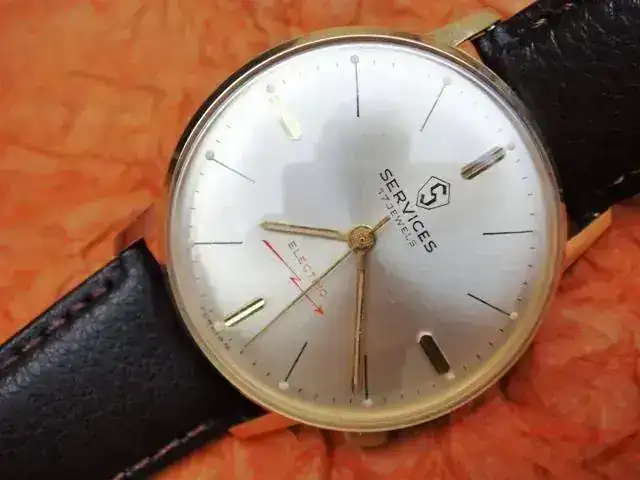

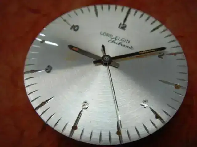

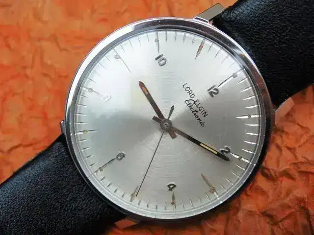

Elgin 722/725
El prototipo de reloj electrico de Elgin y Lip fue presentado en 1952 y sin embargo Elgin no logro fabricar un reloj electrico equipado con el calibre 725 hasta 1962. Y es que Elgin al igual que la mayoria de las grandes compañias relojeras Norteamericanas estaba desde hacia mas de una decada sumida en graves problemas economicos. El lanzamiento de su primer calibre electrico no solo no ayudo si no que acabo de hundirla, hasta el 90 % de los relojes producidos tuvieron que ser devueltos a fabrica por problemas de funcionamiento por lo que solo se fabricaron unos pocos miles antes de detener la produccion de un calibre que habia necesitado mas de 10 años de gastos y desarrollo para ser creado. En 1964 se cesa definitivamente la fabricacion de relojes por parte de esta mitica compañía.
Se cree que el calibre 722 nunca se comercializo era un calibre muy pequeño y equipado con una sola bateria, el 725 tenia 2 pilas funcionando en paralelo.

los calibres el 500 y el 505
fuente: electric watches
hamilton pacer. Buena parte del exito del hamilton electric fue debido a sus
innovadores diseños
voy a aprovechar los calibres de hamilton para intentar explicar el funcionamiento de los calibres electricos. Tanto el calibre 500, como el 505 son movimientos que no utilizan ningun tipo de electrónica y esto es aplicable para el resto de los calibres electricos escepto los lip y elgin que usaban un pequeño diodo. La electricidad que proporciona la pila se usa solamente para dar energia al movimiento. En esto radica hoy en dia su encanto, pero también es la causa de su gran fragilidad y supuso que de las primera unidades vendidas más del 50% debieran ser devueltas a fábrica por problemas de funcionamiento.
hamilton 500
fuente:
hamilton 505

el conjunto volante espiral con la bobina de cobre
¿y cómo funciona? Bueno, resumiéndolo mucho es algo así: Cuando la bobina unida al volante se encuentra entre los 2 imanes el circuito eléctrico está cerrado (es decir, toca con los hilos que vienen desde la bateria y recibe electricidad) transformándose en un electroimán, por lo que es repelida por los imanes moviendo el volante, lo que abre el circuito eléctrico. Al dejar de recibir electricidad la bobina de cobre deja de ser un electroimán y deja de ser repelida, y la espiral del conjunto volante espiral hace que el volante vuelva a la posicion anterior. Y vuelta a empezar.

el principal problema eran los contactos eléctricos. El corazón de los hamilton latía a 18000 a/h, es decir, 5 veces por segundo. Unos contactos que exigían una precisión micrométrica sufrían una descarga eléctrica y un microgolpe y, claro, se desajustaban. Raro era el reloj que no tenía que pasar por el taller cada 2 años para cambiarle el conjunto volante espiral más los hilos de contacto. Además, el calibre 500 tenía varios fallos de diseño. El primero es que era dificilísimo cambiar la pila sin desajustar todo el reloj (y la pila duraba unos 12 meses, con suerte). Los finísimos hilos que conducían la electricidad eran la pesadilla de todo relojero que intentara reparar uno de estos relojes. Todos estos problemas fueron subsanados parcialmente con la introducción del 505 y en calibres de otras marcas. El gran problema del desgaste y desajuste de los contactos no se solucionó realmente hasta la introducción de la electronica en la relojeria, pero eso ya es otra historia.
otra vez el volante
fuente:
fuente:
fuente:
fuente:

timex m40 y un reloj eqipado con ese calibre
fuentehttp://http://www.crazywatches.pl/electric​
umf-rhula
en plena guerra fria el bloque sovietico no podia quedarse sin un reloj electrico, y en 1964 comienza la venta de un calibre fabricado en la alemania del este. El umf 25 es un calibre copia del 505 de hamilton con algunas mejoras y equipo varias marcas de relojes tanto capitalistas como socialistas. Incluso se fabrico una version con luz.

calibres con el electroiman fijo.
la base del funcionamiento es identica a la del hamilton expicada anteriormente,lo unico que cambia es la posicion de los elementos. En estos relojes el electroiman esta fijo en la pletina del reloj en lugar de en el volante.y en lugar de imanes tiene un trocito de hierro unido al conjunto volante espiral. Pero aparte de eso todo es igual, contactos electricos que se se abren y cierran.
Existen pocos calibres con este tipo de movimientos lip r 27 r 148 y r 184 elgin 722 (que nunca se comercializo) y 725 y los landeron 4750/4751/4760.
stowa con calibre lip r148 (mirar el electroiman en la pletina en lugar que en el volante)
fuente: http://www.electric-watches.co.uk​

Lip comenzo a fabricar relojes en 1867 y realizo su primer calibre alrededor del año 1900. Tanto este calibre como los que le siguieron no eran movimientos de muy bella factura, pero eran sólidos como una roca, fiables y muy exactos
a principios de siglo xx muchos relojeros compraban relojes los renombraban y vendian al precio que ellos deseaban encargandose tambien de la garantia. Lip fue una de las primeras compañias en introducir una cadena de ventas, estableciendo una red de vendedores que distribuian sus productos a un precio que lip marcaba sin poder cambiar nombre ni precio; encargandose luego lip de la garantia a un nivel nacional. Este modo de ventas ayudo al éxito de la compañía aunque a la postre fue una de las causas de su caida al no saber adaptarse a nuevas formas de distibucion.
En 1930, despues de haber sabido sortear la depresion tras la primera guerra mundial lip producia mas 40.000 relojes al año.
calibre t18 fabricado en los años 30
fuente:http://watchesz.free.fr​
variante del t18 con tourbillon
todos los amantes de los relojes rusos deberian hacer reverencias cada vez que esten en presencia de un reloj de la marca lip, en 1928 la industria relojera rusa aun no existia, rusia compro la tecnologia de la recien fallecida dueber american watch company pero el resultado estuvo lejos de lograr relojes de una calidad aceptable, asi que en 1936 rusia llego a un acuerdo comercial con lip gracias al cual la urss logro movimientos (t18,r26,r36,r43...)y la tecnologia que necesitaba para fabricar sus propios relojes. La colaboracion duro hasta la quiebra de lip en 1976 y es tal que las piezas de calibres poljot producidos entre 1965 y 1973 son intercambiables con piezas del movimiento de lip r25.
calibre lip 40
y version rusa zim
los experimentos para construir un reloj electrico comenzaron en 1928 y en 1935 lip en asociacion con ericsson (si, si la de los moviles) lanzan al mercado un reloj que se conectaba a la corriente electrica. Tras la ii guerra mundial lip retoma sus investigaciones, lip estaba convencida que los relojes electricos eran el futuro y en 1949 se une a la americana elgin para intentar crear el primer reloj electrico de muñeca de la historia, el primer prototipo es presentado en 1952 y en 1958 lanzan el primer reloj electrico fabricado en europa pero no el primero en el mundo lip y elgin habian perdido la carrera por solo unos meses de diferencia.
lip electrico de sobremesa

lip r27
en diciembre de 1958 se ponen a la venta los primeros relojes basados en este calibre.
El movimiento fruto de la colaboracion de elgin y lip es una verdadera obra de arte, tiene 2 electroimanes independientes por lo que necesita 2 pilas para funcionar, esto era un problema debido al alto coste de las pilas de boton en aquella epoca.
a que es bonito
fuente:
el reloj por detras la verdad llama mas la atencion que por delante
fuente:http://www.crazywatches.pl​
el r27 fue el primer calibre que uso un diodo. Lo utilizaba para que no aparecieran chispas en los contactos electricos por eso se puede considerar que el lip r27 fue el primer calibre electronico de la historia, estrictamente hablando esto no es cierto ya que a pesar de usar un componente electronico este no se usaba para controlar el movimiento sino solamente para evitar, como ya he dicho, que aparecieran chispas que deterioraran los hilos de contacto, solucionando asi uno de los principales problemas de los calibres creados por hamilton.

un esquema del funcionamiento
hilos de contacto

elgin 722/725
el prototipo de reloj electrico de elgin y lip fue presentado en 1952 y sin embargo elgin no logro fabricar un reloj electrico equipado con el calibre 725 hasta 1962. Y es que elgin al igual que la mayoria de las grandes compañias relojeras norteamericanas estaba desde hacia mas de una decada sumida en graves problemas economicos. El lanzamiento de su primer calibre electrico no solo no ayudo si no que acabo de hundirla, hasta el 90 % de los relojes producidos tuvieron que ser devueltos a fabrica por problemas de funcionamiento por lo que solo se fabricaron unos pocos miles antes de detener la produccion de un calibre que habia necesitado mas de 10 años de gastos y desarrollo para ser creado. En 1964 se cesa definitivamente la fabricacion de relojes por parte de esta mitica compañía.
elgin 725 (esta incompleto)
esta misma imagen esta en el magnifico hilo sobre elgin de esenciales del vintage
fuente: Http://www.crazywatches.pl

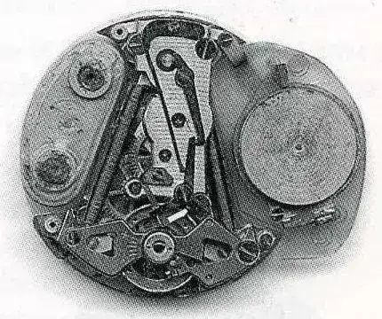

en 1961 landeron rama perteneciente a esa crea el primer reloj electrico de muñeca fabricado en suiza creando asi el que probablemente sea el mas fiable y robusto de todos los relojes electricos.

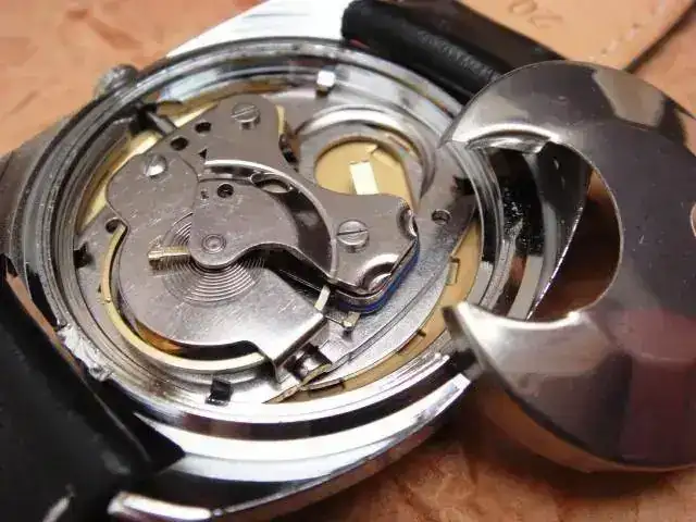

Su electroiman fijo en platina y recubierto con una pieza de plastico asi como sus gruesos hilos de contacto le proporcionaban una gran resistencia a los impactos. Tambien llamaba la atencion la enorme pila que proporcionaba la energia para mover el calibre, incluso se construyo una version que llevaba una bateria recargable por medio de un cargador que se entregaba con el reloj y otra con 2 baterias, la segunda empezaba a funcionar cuando se gastaba la primera.
Gran numero de marcas equiparon estos movimientos y entre ellas destacan los primeros modelos de wittnauer (compañía que pertenecia a longines), con un diseño de las agujas espectacular, claro que por tener esas agujas habia que pagar hasta un 200% mas que por relojes de otras compañias que montaban el mismo calibre
el pontifa del forero rodserling (muchisimas gracias y que bonito)
el calibre y su inmensa pila
llaman la atencion las agujas ¿a que si?

Por si os apetece ver uno en movimiento, os pongo un enlace con el Timex, que hace unos días presenté, con una pila nueva.
