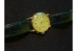

Os dejo una foto q tengo en el ordenador de mi election crono.
Prometo presentarme y hacer fotos de mi pequeña coleccion con mayor calidad.
Al ver el hilo no me he podido resistir.
A ver como sale.
Buen día tambucho Y BIENVENIDO; su election tiene una de las cajas mas hermosas que ví.
Es muy posible que el mecanismo que lleva este Election sea un calibre Valjoux 22
porque la marca Election no construyó máquinas con chrono.
Me gustaría ver su mecanismo con una foto mas grande y clara.
Un saludo y un deseo de un buen año 2013. Luis desde Argentina

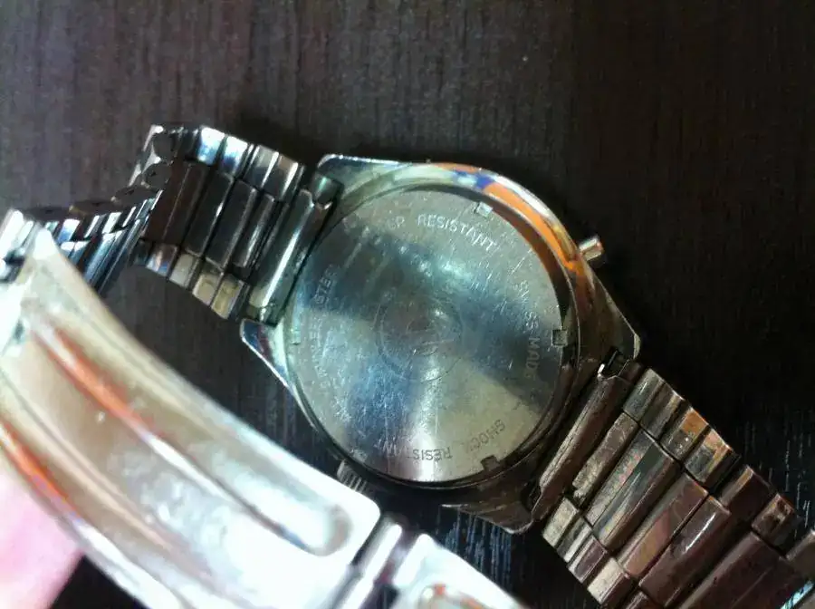

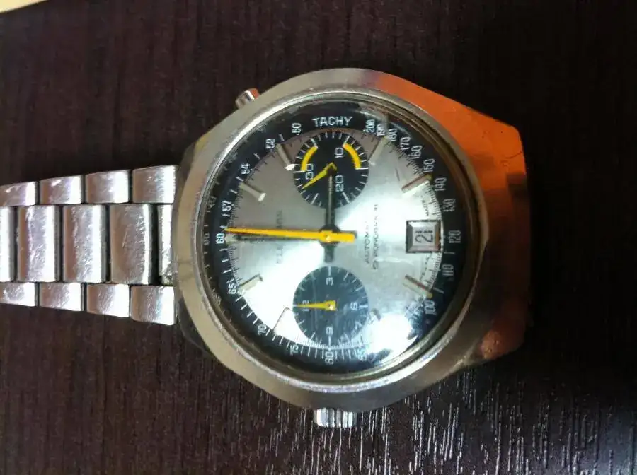

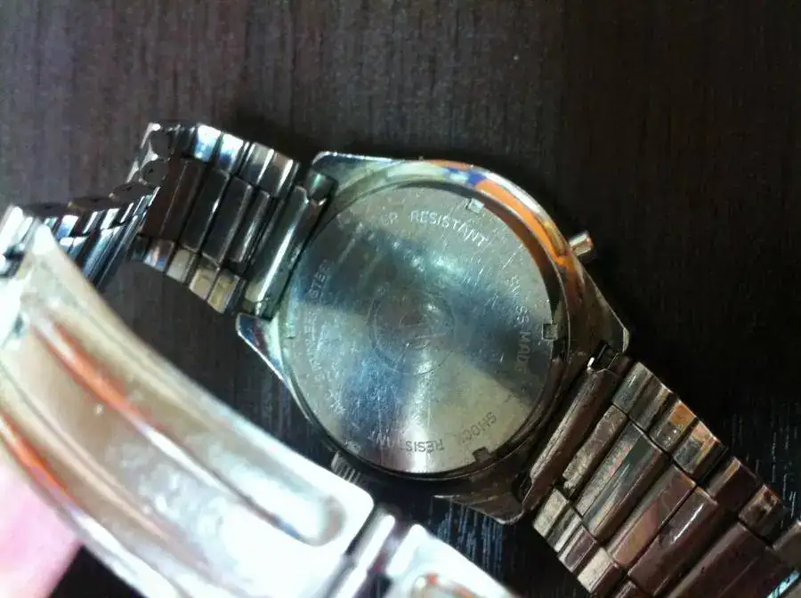

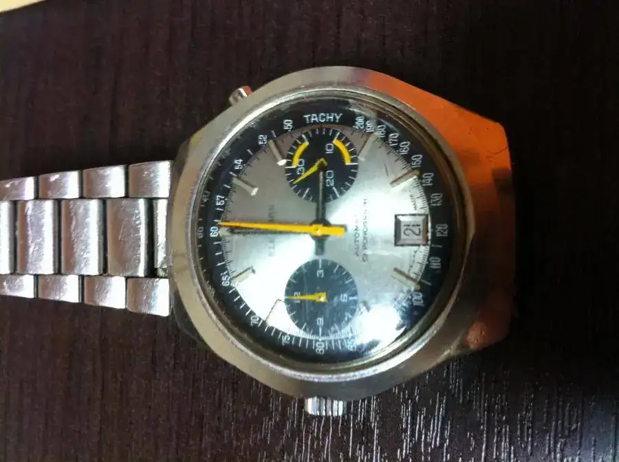

Hola, les dejo unas fotos de un reloj Election que era de mi padre, yo estaba interesado en repararlo, pero acá en Tandil no he podido dar con alguien que se pueda encargar del asunto. Desde ya agradecería cualquier información de alguien que pueda repararlo en Argentina.
Desde ya disculpen si la consulta esta mal posteada, y de ser así, por favor haganme saber donde debería despejar esta duda.
Bueno, por lo menos espero que puedan disfrutar de las fotos. Lo único que se a ciencia cierta que se le cambio es la malla... lo demas creo que es original.
Pedro
    35,5 KB · Visitas: 181
    33,8 KB · Visitas: 190

Bienvenido rastas, nunca había visto un Election con Cal. 11-12 Buren-DD, interesante. Esperemos que algún compatriota te pueda orientar. Un saludo
Buen día tant; parece ser un Valjoux de la flia. 7735 y flia. Veo un solo pusuar y creo que puede ser para controlar algo?. Alguien que nos dé una mano?.
Sí podemos ve el movimiento... agregaríamos muchas cosas más?.
Un saludo y gracias. Luis desde Argentina
Hola D. Luis, bien podría ser, pero apostaría que es un 12 y le han volado un pulsador... parece quedar un minúsculo resto del mismo. Un saludo
Buen día tant; como sabemos - Election no fabricó chronografos.
En febrero estaré de paseo en la ciudad de Tandíl. Puede ser que vea este reloj.
Mientras tanto: rastas - nos puede colocar fotos desde otro ángulo.
Queremos ver sí le falta el pulsador redondito - uno vá arriba y otro abajo.
En los chronografos normales - trabaja con el chronografo?
También nos distrae la corona del otro lado como sí va en otros calibres como el que lleva el Breitling 11/12 - Heuer 11/12 y otros.
Un saludo, Luis desde Argentina
Hola, Disculpen la demora por lo que tardo en responder...
Efectivamente al reloj le falta un pulsador, que no lo he podido conseguir para reparar.

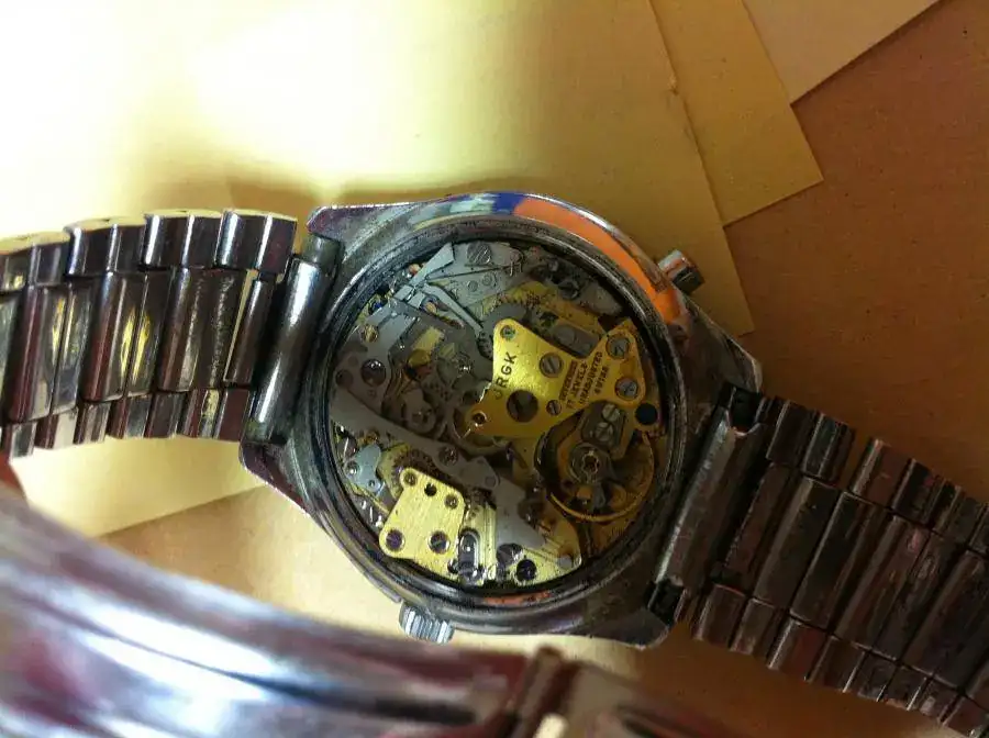

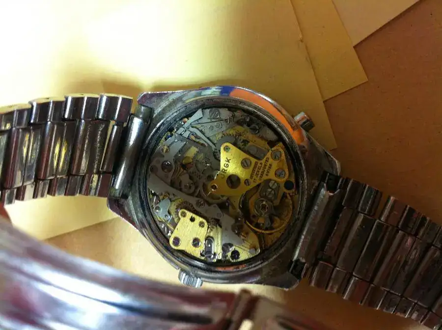

Cuando pueda sacarle la tapa al reloj les envío una foto. Por lo pronto les digo que lleva un JRGK 17 jewels Unajusted, desde ya disculpen si esta algo mal escrito ya que no se mucho sobre este tema.
El Reloj, si me avisas cuando venís y estoy acá, gustoso aceptaría charlar con vos y recibir asesoramiento del tema.
Saludos y gracias por sus respuestas.
Buen día tant; como usted bién dijo:es un Cal 12 del que no tengo buenos informes de este calibre. Le recuerdo lo que leí hace muchos años. Las 21.600 alt no logra que el micro rotor cargue para las 36 horas?.
Estos cal 12 - los tuve en marcas de 4 o 5 categoría como Renis y ahora Election.
También tuve los 11 -como Heuer - Breitling - Hamilton - Bucherer - Buren.
Hola D. Luis, Gracias, tenía todos los síntomas, como sabe la diferencia entre el 11 y el 12, es unicamente las alternancias, en el 11 son 18.000 y en el 12, 21.600, ya que la competencia en ese momento era el Zenith a 36.000 y debían hacer algo para mejorar esas 18.000.
Es muy posible que ese aumento a 21.600 sin tocar nada más representara, como bien dice, una reducción de la reserva de marcha.
Creo que 11, se hicieron pocos, solo las primeras series de algunas marcas, pasando rapidamente al 12.
Le acompaño un 12, firmado Heuer.

Acá adjunto otra foto, disculpen la mala calidad de la misma. Si con las otras imágenes pudieron sacar tantos detalles del reloj, creo que esta les servirá para confirmar o no, lo que pensaban acerca del reloj.
Buen día rastas; sí, el calibre es el que decimos.
Un saludo y gracias, Luis desde Argentina

La pregunta entonces, mas allá del valor sentimental (era de mi padre), ¿valdría la pena hacer arreglar este reloj? o lo que es distinto, ¿hay posibilidad de arreglar este reloj?
La pregunta refiere al hecho de que dijiste, si no entendí mal, que es un reloj de 4 0 5 categoría (según entiendo, eso no es bueno, ¿verdad?)
Buen día rastas; los sentimientos desconocen sí es de 4 o 5 categoría. Baje la voz
así nadie se entera!!!
Continue escribiendo - le faltan 11 - cuando llegue a 15 cartas tendrá la antiguedad y podrá entrár en mensajes privados.
Amigo Rastas, yo lo consideraría de muy buena categoría, incluso "Rareza" por el hecho de que Election montara el Calibre 12. Un saludo
