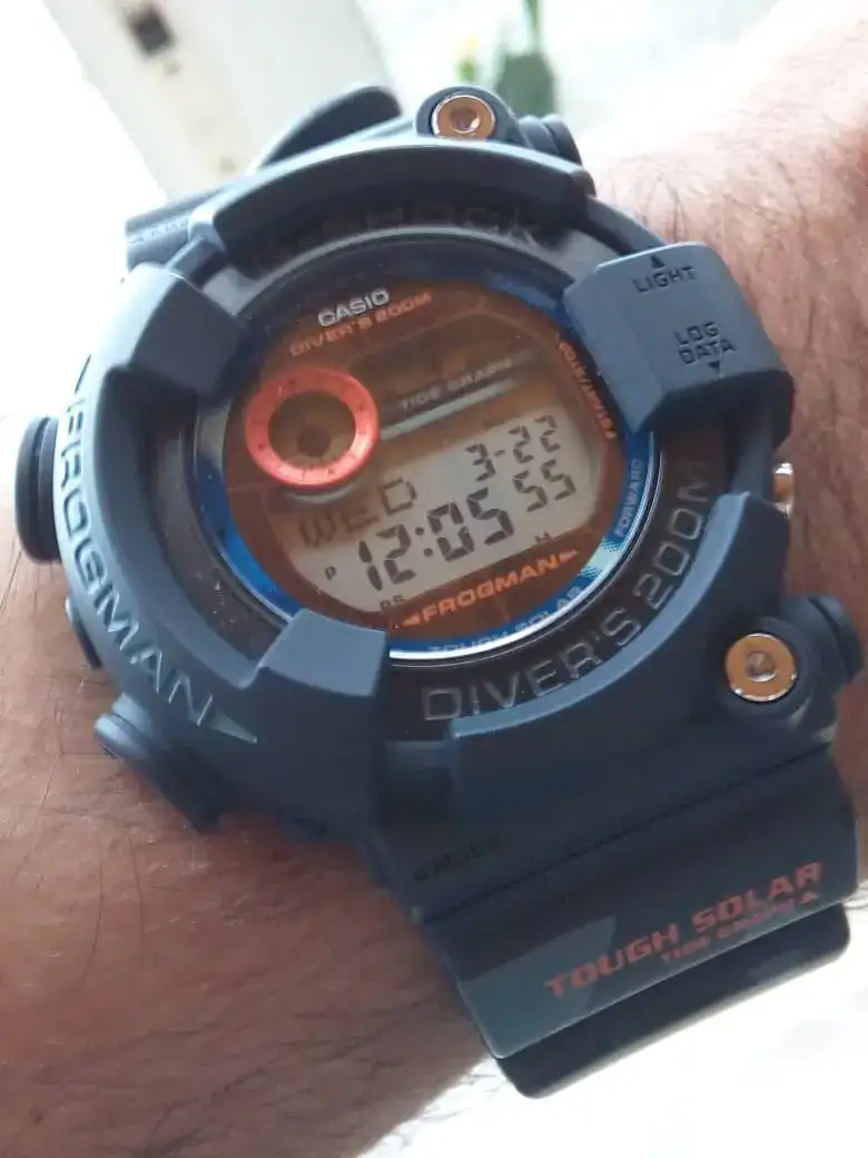

Como buen aficionado a divers , intento devirsificar mi coleccion. Recientemente he adquirido una pieza que , no por que sea excesivamente cara ( más bien lo contrario ) , pero la tenia en mente hace tiempo , un Frogman
Cómo encajaría este Casio dentro de los divers? No lleva válvula , pero dicen que se han probado a 1000m
Por las juntas de la botonadura y los sensores hay espacio suficiente para la salida de las pequeñas moléculas de He ... al igual que en el Seiko NX ...
Nunca se ha buceado a 1000 metros, ni siquiera con saturacion o campana, con lo cual ese reloj no estuvo sometido a una la accion del helio aunque bajara a 1000 metros.

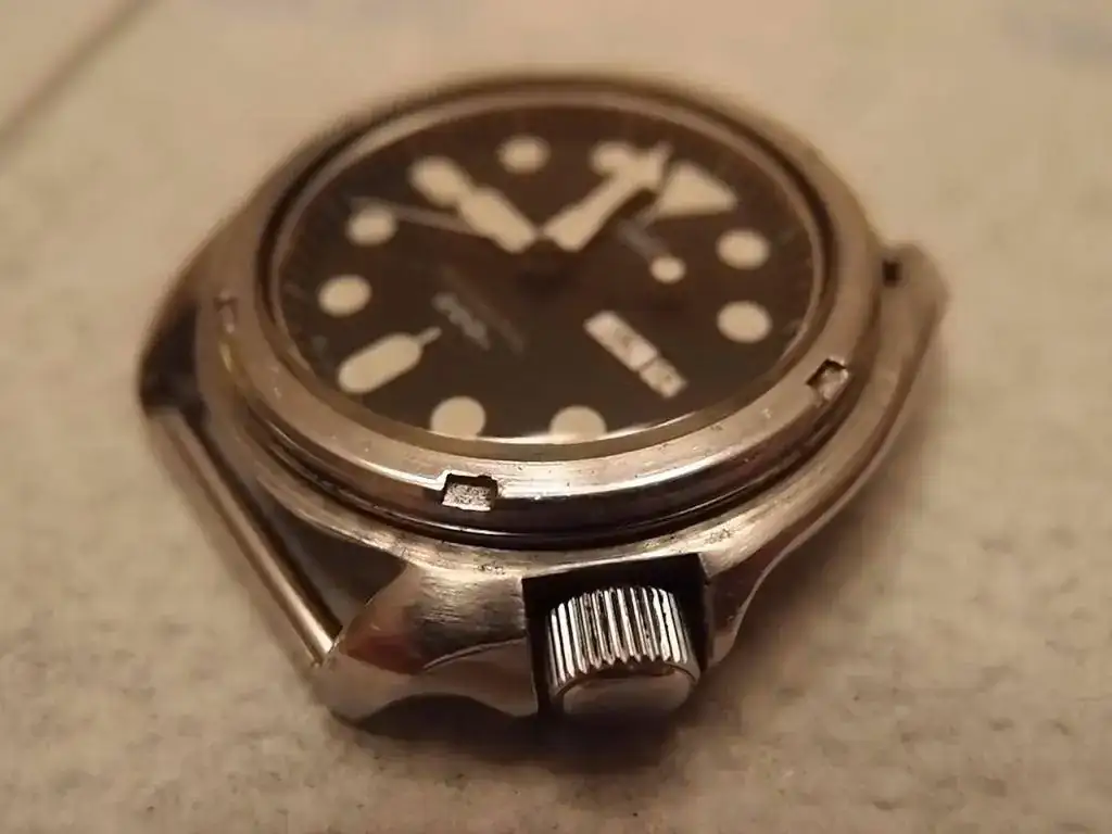

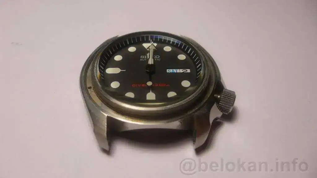

Mirad la diferencia entre la misma caja y sus diferentes sistemas(Seiko 7C43 Professional He Gas y SKX007, ambos 200m.)

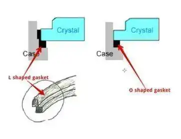

El SKX007 con cristal a pressión y junta I de hytrel(plastica, no elastica) y el 7C43 junta en L(en nitrile), con crystal retaining ring, un sistema muy parecido a lo que vemos en los MM300
Aqui podemos ver la diferencia entre una junta normal con perfil I(ó O) y una especifica para buceo en ambiente saturado con perfil L
Aqui la L de los He
La I de los normales SKX007

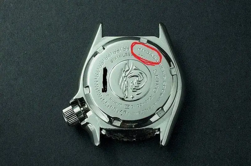

Aqui la trasera de ese 7C43 con la referencia a He Gas
Ver el archivos adjunto 446125
Aqui la L de los He
Ver el archivos adjunto 446126
Ver el archivos adjunto 446127
Ver el archivos adjunto 446129

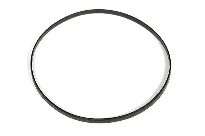

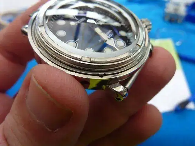

Después lleva una anillo para el cristal y la junta, o solo entra el bisel y ya está???
El Professional lleva siempre un anillo para el cristal - "crystal retaining ring"
Aqui en un Tuna 300
