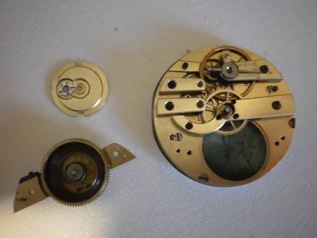

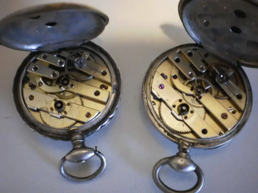

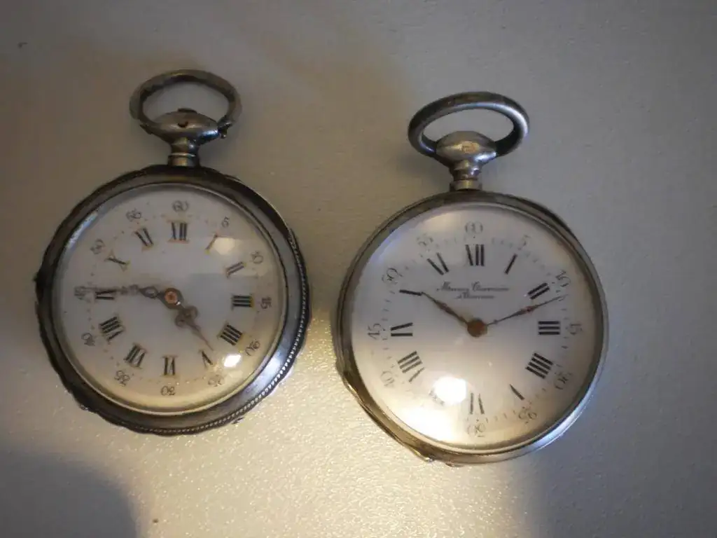

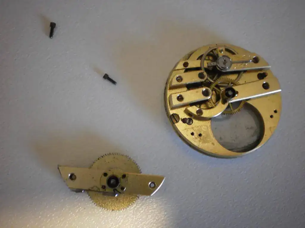

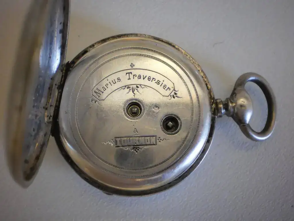

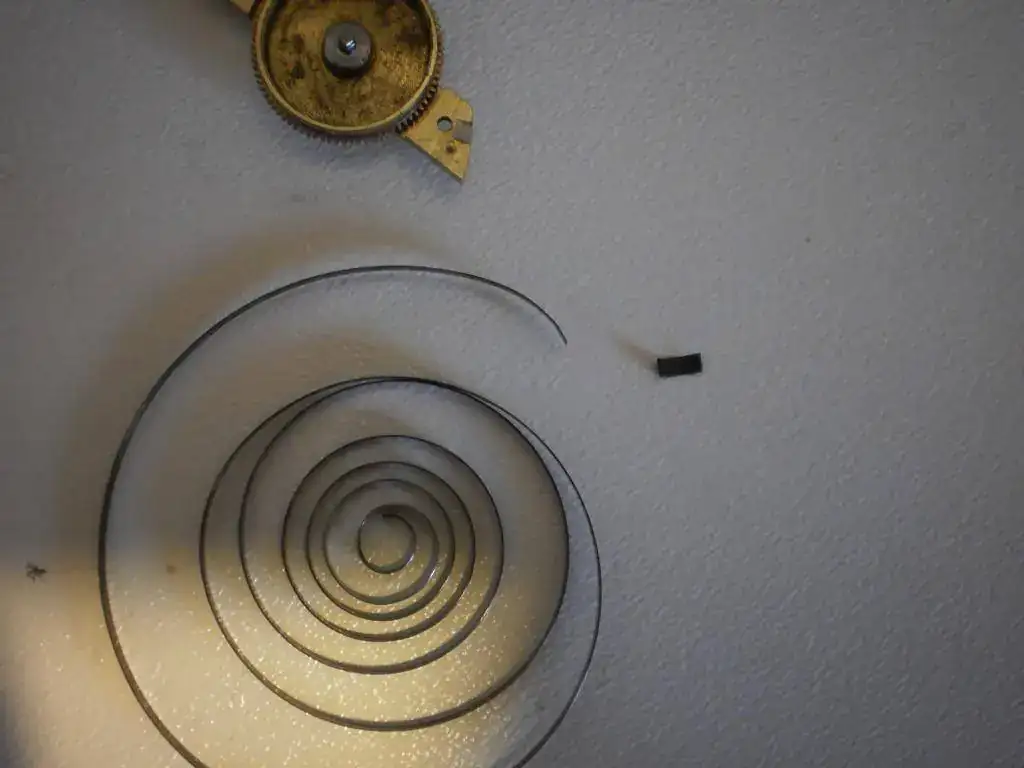

Estos pequeñitos me han llegado ayer. 2 relojes de puentes franceses. Uno anónimo de 35mm y el otro firmado Marius Traversier a Touron de 36mm. No funcionan (bueno, no funcionaban). El primero ha requerido de una limpieza y aceitado y el segundo lo mismo, mas arreglarle el muelle real.
La verdad s que sin bastante simpáticos.:D

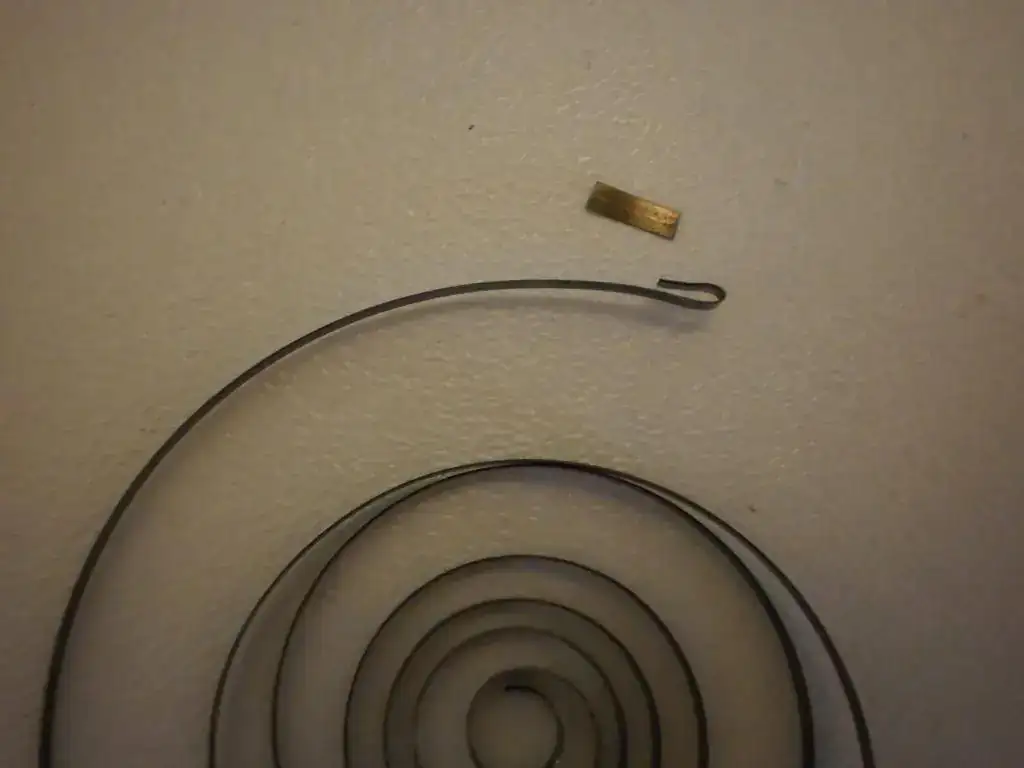

Aquí ya con la punta doblada y un pequeño trozo que hará la retención.
Dos bonitos relojes con más de 100 años y con el importante plus de que los has puesto en funcionamiento.
Este tipo de relojes se suelen ver con frecuencia en los mercadillos del sur de Francia. Me resultan originales las manecillas del segundo de ellos.
Gracias por mostrarlos.
