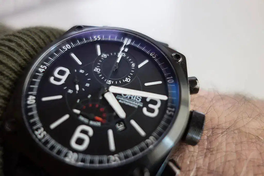

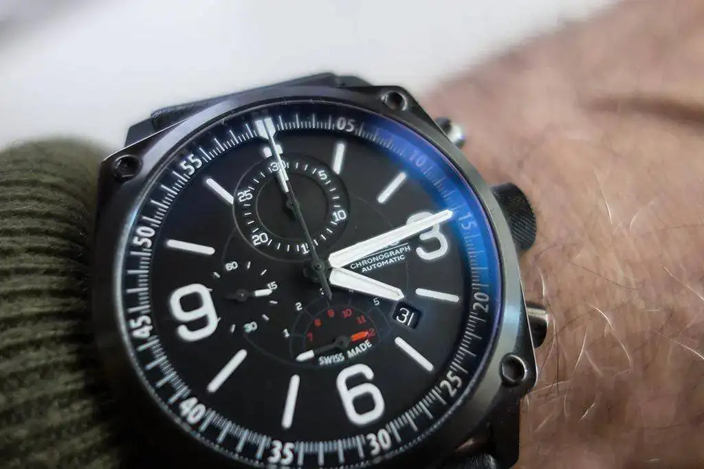

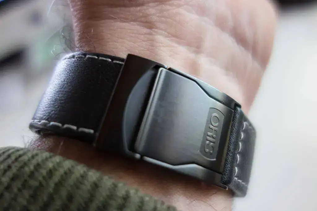

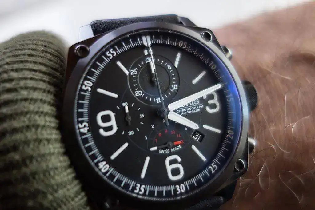

Buenas tardes.
Tengo el Oris BC4, y lo que os puedo asegurar es que no tiene absolutamente nada que ver el tratamiento DLC que tiene la caja con los PVD tradicionales que les sale el brilo al menor contratiempo.
Le acabo de sacar unas fotos al mio y despues de 1 año y medio el estado es "impoluto"
