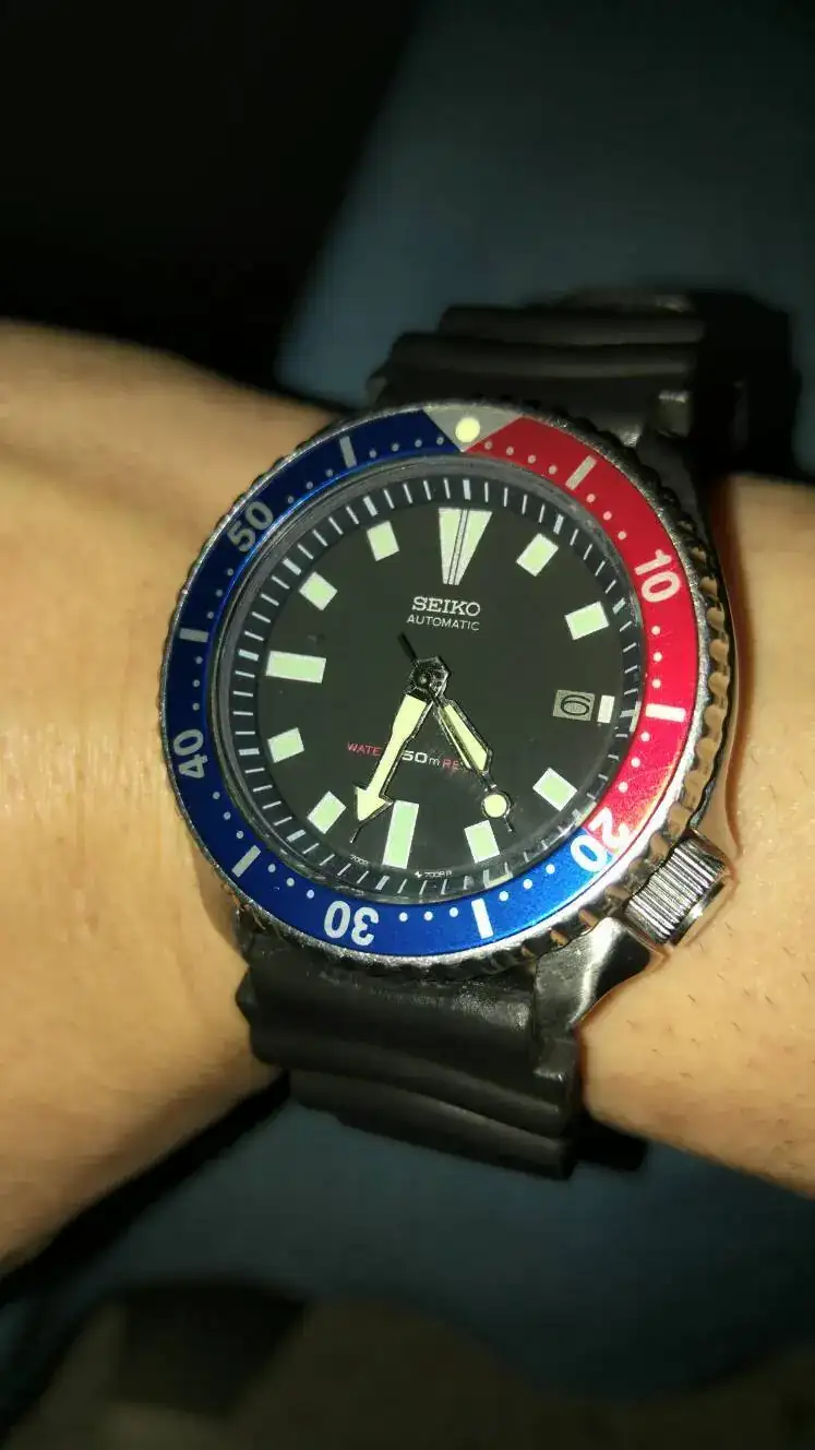

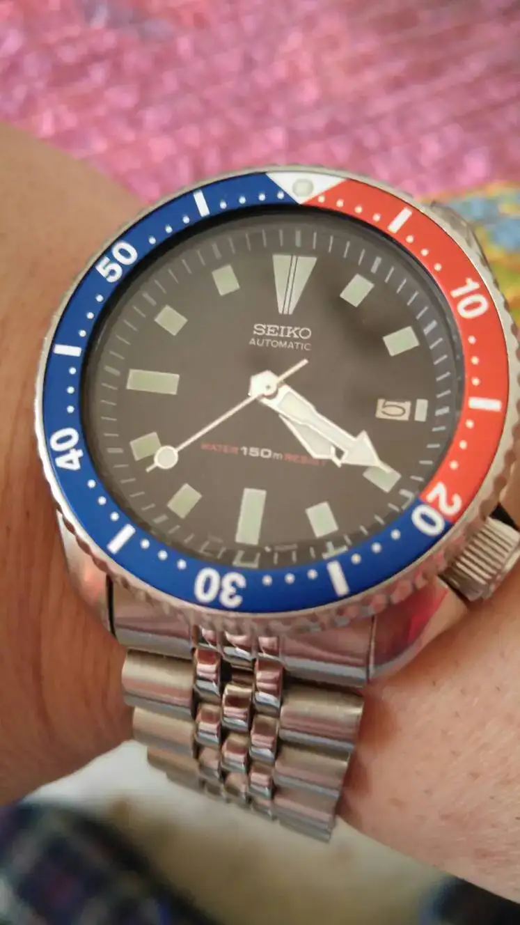

Al 7002 mio.....le han hecho el hermetismo,ahora mismo segun la máquina es estanco hasta 100m,aceitado y puesta a punto,junta nueva, me ha arreglado la corona que estaba durita,le ha echado un poquito de un aceite de silicona seiko en el calibre y me ha arreglado el bisel con el truquito de la bolita del bic que le expliqué...y todo por 16 euros

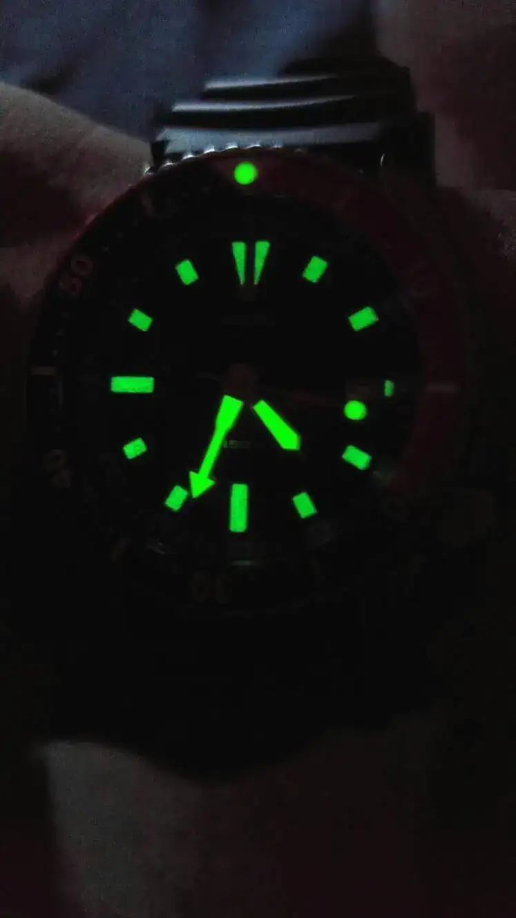

Unas fotillos del amigo,que además sigue con algo de lumen despues de tantos años..aunque le dura poquito..pero que mas se le puede pedir???....saludos a todos y gracias por los comentarios en el hilo...un abrazo
