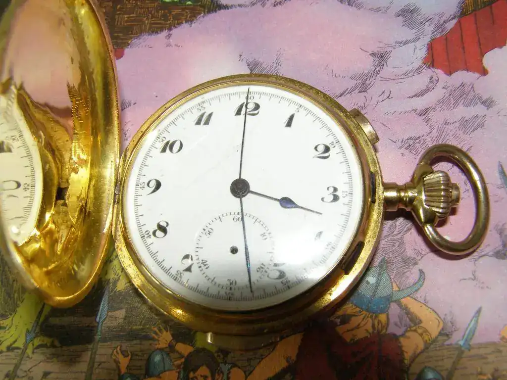

Fotografias donde muestro el reloj con el problema en el segundero,
es posible que el eje este roto, si alguien del foro me puede decir lo que
debo hacer para arreglarlo se lo agradeceria, es un recuerdo familiar
y no me gusta verlo averiado, ya lo lleve a una relojeria y me pidieron unos 900€ por repararlo sin nisiquiera asegurarme de que quedara bien.
Por lo demas la soneria y cronometro y en el reloj en si funciona bien.
Gracias por todo y un saludo.

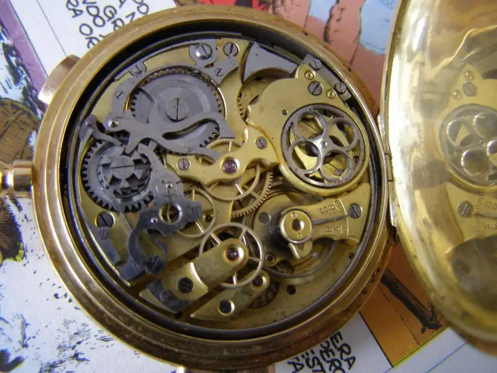

Por las fotos es imposible que te digamos qué le pasa a ese eje. Habría que ver la pieza entera, y en este caso tan solo se ve un poquito de lo que asoma por el dial, y en la foto del movimiento parte de la rueda.

pregunta estúpida. pero le falta solamente la esfera de segundos?
me parece ver el eje
saludos enrico

Le falta la aguja de los segundos. Pero el relojero dice que tiene el eje roto.
Naturalmente nosotros no estamos cualificados para saber cuáles son las averías que tiene. Y más viendo tan poquita cosa.

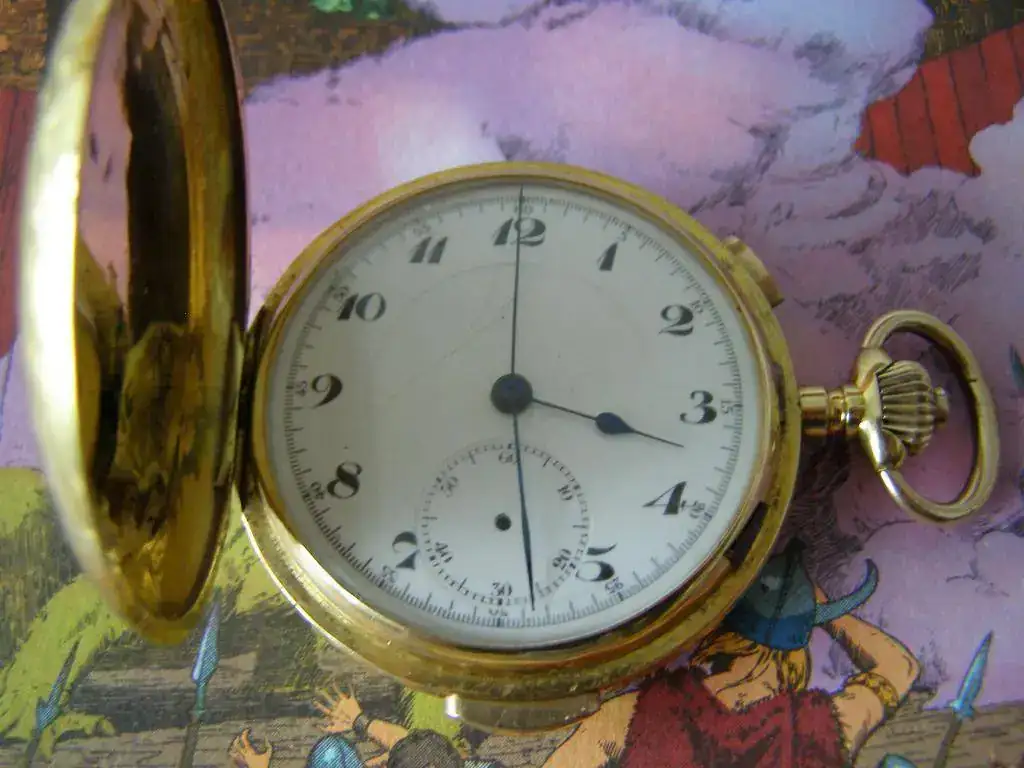

Muy buenas Rafael, ya he contactado con el y espero la respuesta al mensaje. El merecer la pena arreglarlo se refiere a lo que pueda costar, a mi me merece la pena por una cuestion sentimental, voy a intentar poner otra foto en la que yo creo que se ve el eje nitidamente.

Creo que aqui se pude ver mejor.

En este caso por muy buena que sea la foto , no podemos evaluar la avería con una imagen , esa rueda se apoya en 2 ejes/pivotes y puede estar roto el contrario a la esfera.

Como dice Tempus, para ver la avería hay que sacar la rueda en su eje y mirarlo bien. Es imposible que, por mas que te esfuerces, logremos sacar una conclusión.

Que yo sepa, que es mas bien poco, la rueda de minutos forma parte del tren de rodaje del reloj. Y si esa rueda tuviera el pivote del eje roto, ya sea el que sostiene la segundera o el que apoya sobre la piedra del puente, el reloj no andaría ni medio bien. Pero el compa Ricardo afirma que funciona perfectamente.
Es muy difícil dar diagnósticos a distancia y mas que posible que servidor esté equivocado, pero para mí que el relojero de los 900 leuros se quitó de encima el tema sin siquiera estudiarlo.
