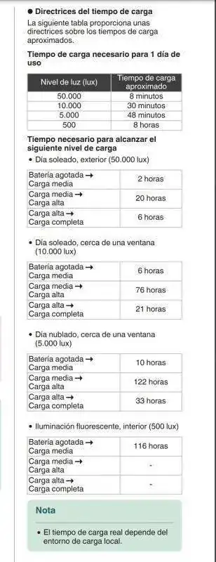

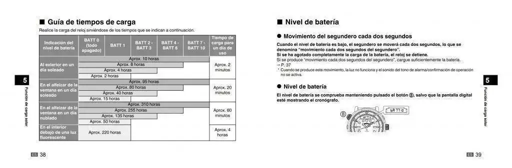

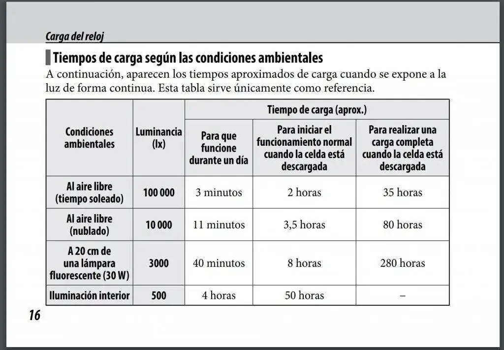

En cuanto a los tiempos de carga, en el manual y según el calibre que lleven, tarda en carga mas o menos y según que condiciones. Normalmente la luz de interior solo sirve para que funcione sin apenas cargarlo.
Te paso unos ejemplos de las Tablas de los que tengo yo:
