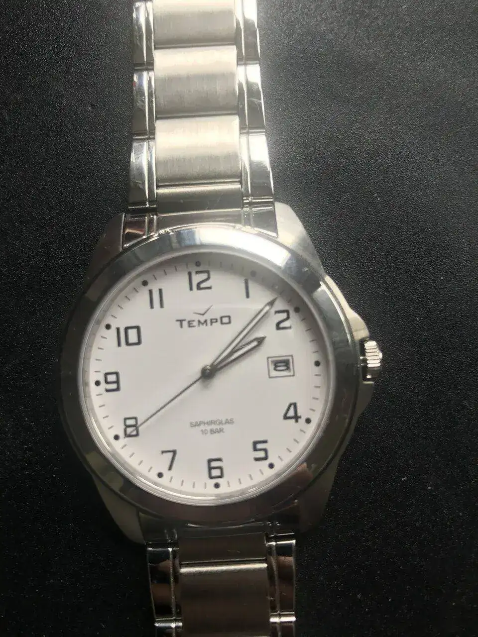

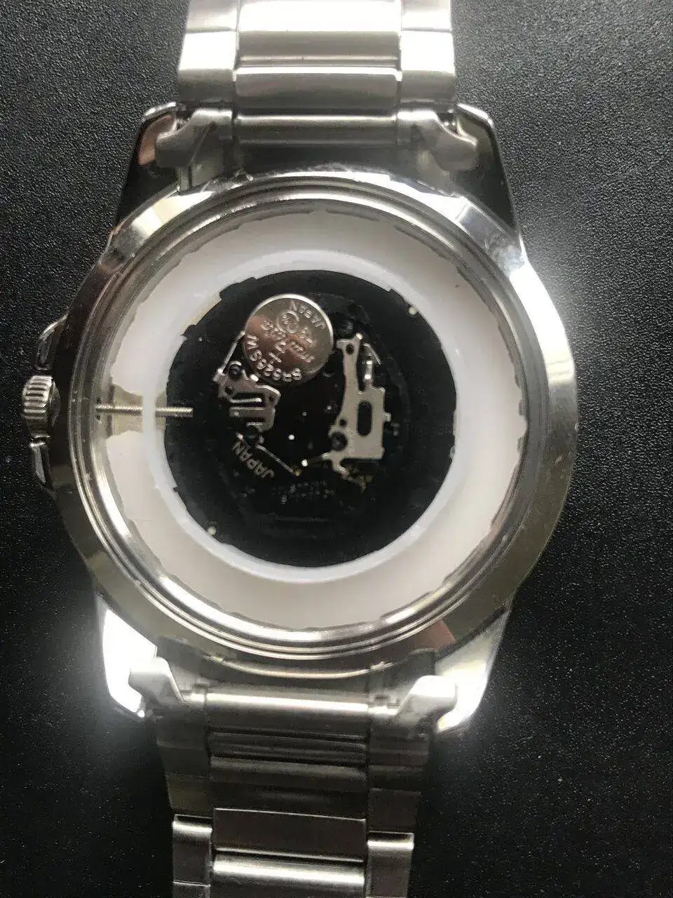

Hola foreros, me gustaria consultaros una duda que tengo antes de hacer nada en el relojero. Hace un mes le cambié la pila a este reloj ,pero a los dos dias de ponérsela dejó de funcionar, está estropeado. Mis preguntas son: ¿ está maquinaria se puede arreglar? porque yo veo que es todo plástico sin tornillo ¿ valdría la pena?

Pues... no. Los relojes que regalaban con el periódico llevaban ese movimiento.

Salvo que esté reloj tenga algún tipo de valor sentimental no merece la pena.

Quizás tengas otra maquinaria igual en otro reloj que no te guste y puedas hacer el cambio, repararlo no.

Prueba a pasarlo por el desmagnetizador… igual consigues algo. Peor no va a quedar.

Si te hace ilu le puedes poner una Miyota.

la solución llevarlo a un relojero y que te cambie el calibre, hace un tiempo mi padre llevo un cuarzo barato pero que tenia valor sentimental y su relojero de confianza le cambio el calibre por otro de cuarzo por unos 10€

La foto no se puede ver bien, pero seguramente se puede, incluso aunque el movimiento no tenga tornillos. Sin embargo no creo que merezca la pena, normalmente trae más cuenta sustituir el movimiento (aunque no consigo ver el nombre del que tienes).

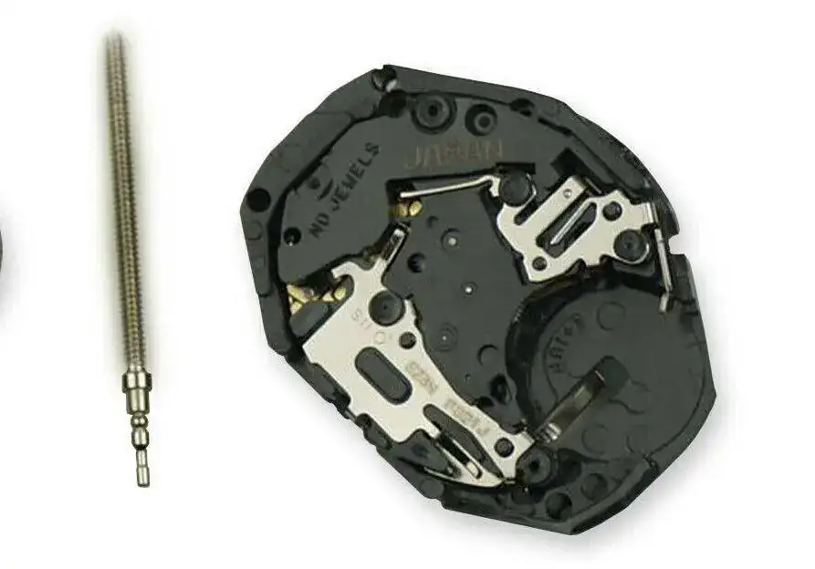

¿Es este? Hattori Japan PC21A

la verdad no mucho, pero esque tiene poco uso y está casi nuevo.... me da pena

Puedes cambiarla por una miyota 2135 y por lo menos tienes un reloj

Como comentan los compañeros, un cambio de calibre. A mi me lo hicieron con alguno de mi abuelo que se estropeó y al final tienes reloj nuevo.

Seguro que buscando encuentras algo barato para cambiarlo y seguir con ese reloj, haz caso a los compis, con vídeos que tienes no te costará ni hacerlo tú o pregunta en tu relojero de confianza porque a lo mejor ni te interesa perder el tiempo

👍🏻 voy a probar a comprar una maquinaria e intentar cambiarla yo, si veo que no la doy montado y sobrevive a mi manipulación sin que se rompa se la mando ami relojero
