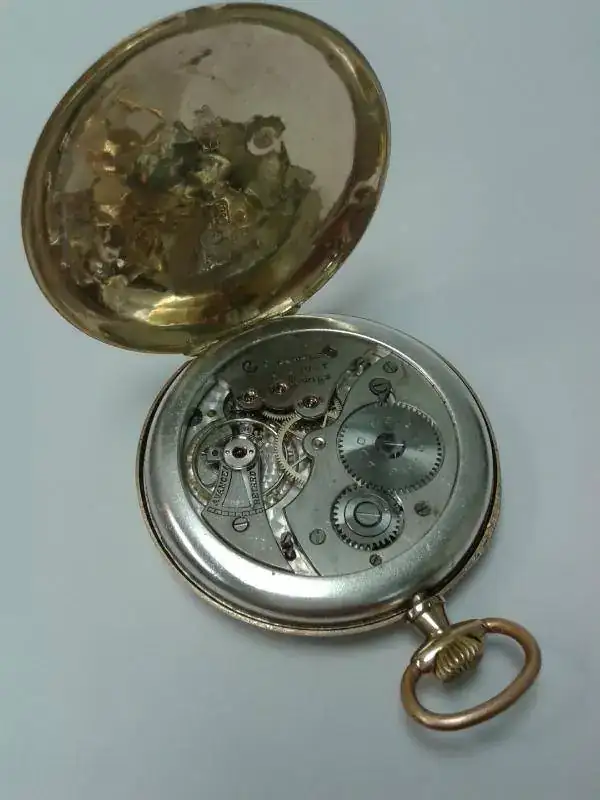

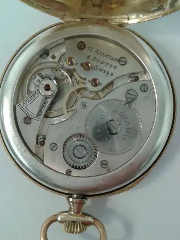

hablaba de un reloj que perteneció a mi abuelo y que había llevado a ajustar y limpiar. Está muy usado y se notan las marcas de una vida (la del reloj) ajetreada.
Ya lo he recogido de la relojería y os puedo enseñar las fotos que he tomado.
Os agradecería que me ayudéis a ponerle fecha.
Reacciones: Denbora
Veamos: lástima que al abrirlo el relojero no se hubieran tomado imágenes del lado de la esfera. En Ranfft solo consta un calibre de Movado para relojes de bolsillo que es el 800M. http://www.ranfft.de/cgi-bin/bidfun-db.cgi?10&ranfft&2&2uswk&Movado_800M.
Este 800M es un calibre de 19''' con un diametro de Dm= 41.75mm, Do= 43.0mm (with dust ring Dm= 42.45mm). Comprueba el tuyo. Solo la máquina. No cuentes la caja. Parece que este calibre se hizo a partir de 1910

Estoy intentando poner una imagen con las cotas, pero soy un negado.
El diámetro de la parte visible del movimiento es 36,4 mm y el exterior de ese anillo plateado (¿aluminio?) es 46,5 mm.

36,4 son 16'5'''. Probablemente Movado hizo este calibre en varios tamaños.

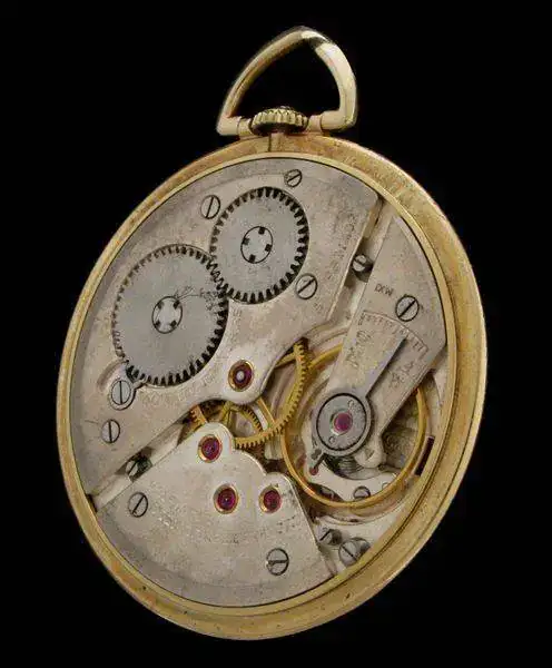

Este es un 540 sacado de la red.
Buen día cesccat; veo su máquina con muchas diferencias y dudo que sea este el calibre.

si es cierto. No es la misma máquina. Solo es la 540. No he encontrado imágenes ni de la 357 ni de la 370 ni de la 720. Saludos desde la niebla de Lleida donde paso las navidades.
Buen día Alfonso; ¿usted puede medír el diámetro de la máquina solamente?, porque esto ayuda bastante y si nos muestra el rte. de tiret es mucho mejor,gracias. Luis desde Argentina
Hola Luis,
Me temo que lo único que puedo medir es lo que está a la vista en las fotos que he mandado.
De todas formas, muchas gracias por vuestra ayuda e interés.
