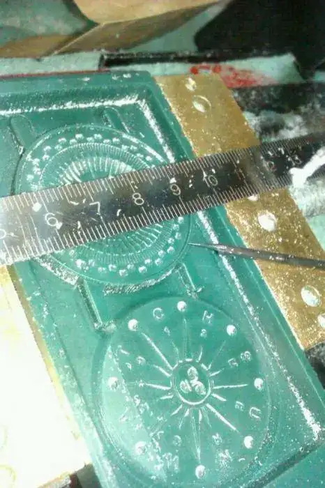

1.- MOLDES DE CERA
Una vez le pasé al joyero el diseño, el lo transformó a 3D, y lo hizo en cera.
2.- EL PRIMER RESULTADO DESPUÉS DE LA FUNDICIÓN
Estas fotos son las que me mandó el joyero (o artista) a través del whatsapp, en ellas se ven rebabas y la entrada de la colada en el molde.

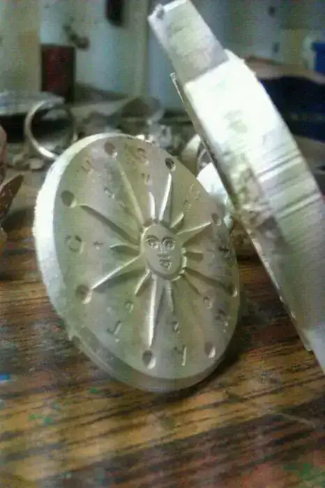

3.- TRABAJOS DE DESBASTE Y REFINO
A continuación, las fotos que fuí recibiendo por whatsapp del avance de los trabajos.
(Aquí se vé que es macizo)
En esta última ya se va viendo el resultado que va a tener el reloj.

A mí el resultado me encanta, pero como autocrítica, están los siguientes puntos:
- Los números han quedado demasiado gruesos. No es lo mismo trabajar con laser el acero, que la plata en fundición...
- Las asas me han quedado demasiado "rígidas". Debería haberlas suavizado ligeramente hacia abajo.
- Y por supuesto, arreglar ese índice!!! (aunque eso tiene arreglo, jeje)
