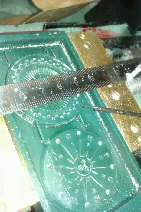

Unas fotos del molde de cera del reloj (disculpad la calidad, pero es lo que me enviaron por guasap) :

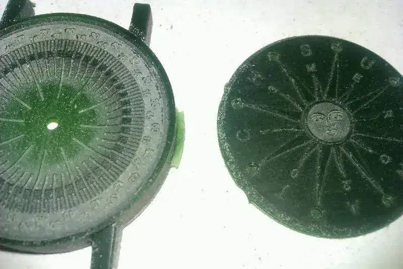

A continuación, los moldes de la caja y la tapa acabados:

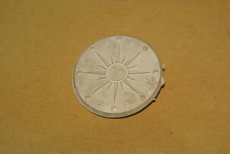

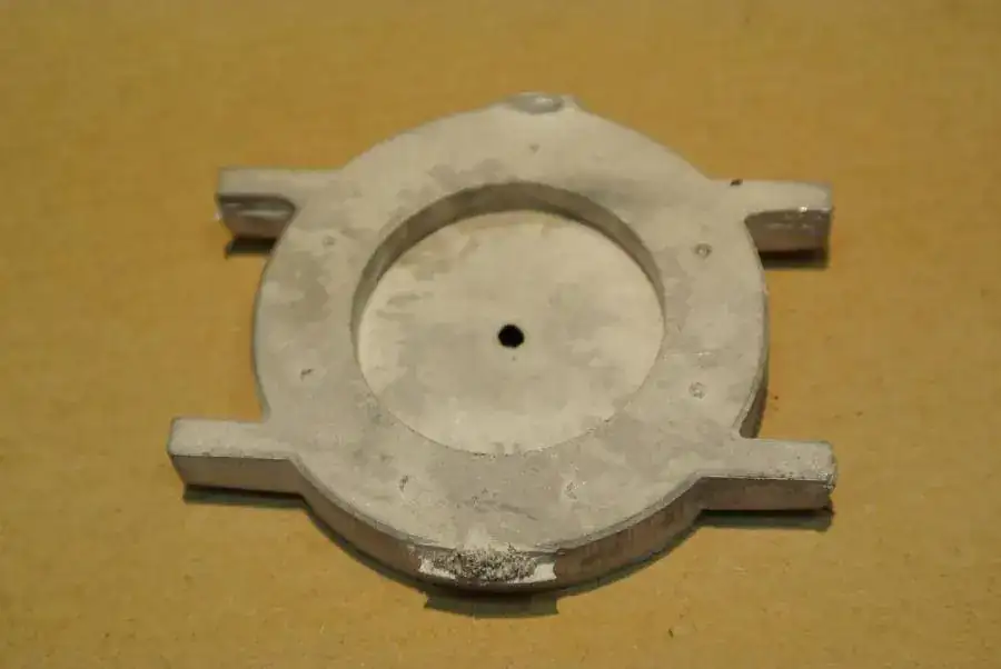

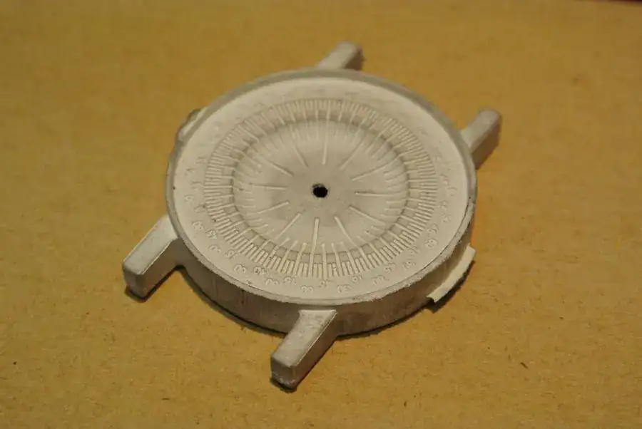

Tras una laaaaarga espera, este fin de semana he podido ver el resultado en plata, a falta de reparsarlo, pulirlo y terminarlo: :)
Como veréis, es un reloj macizo, para el que tendré que alargarle el cañón de las horas, y curvar la aguja. Para esto último os pediré consejo/ayuda :D
